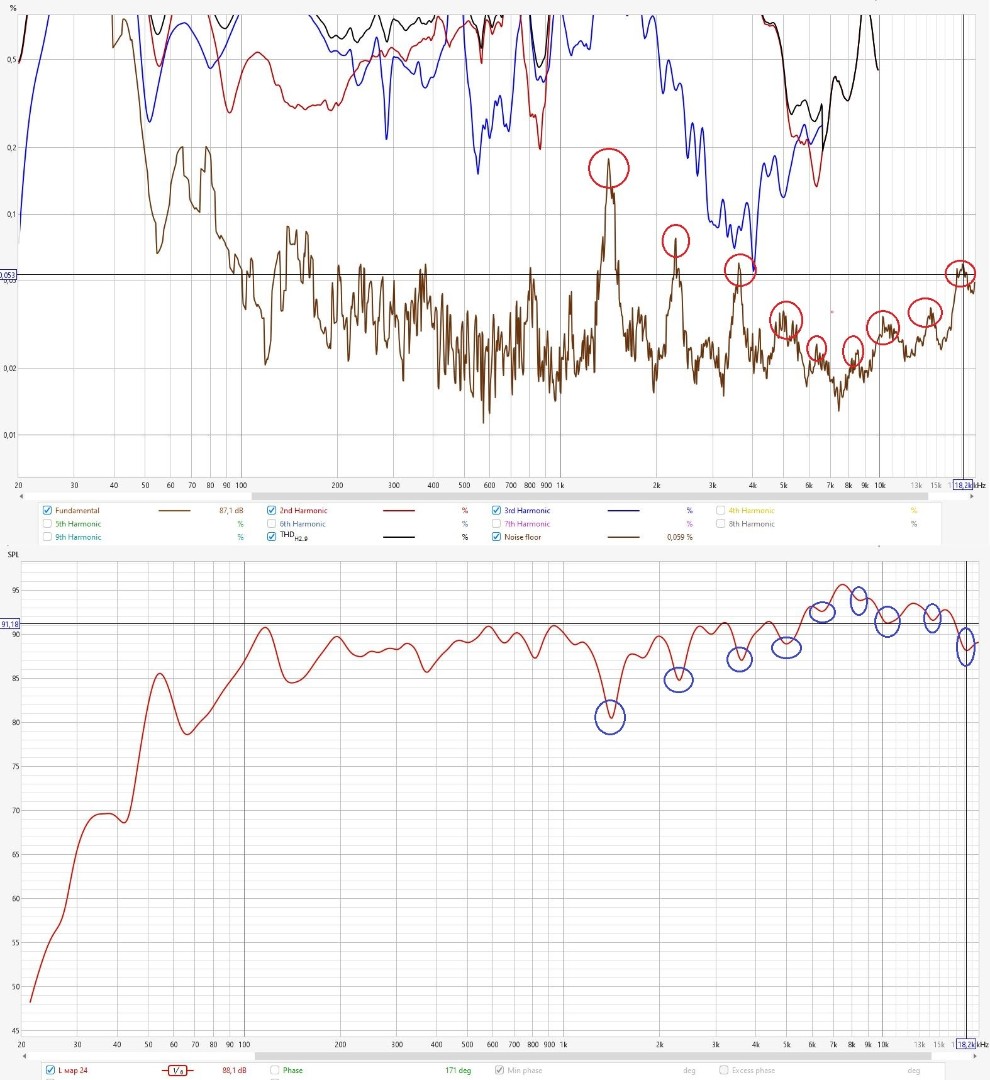

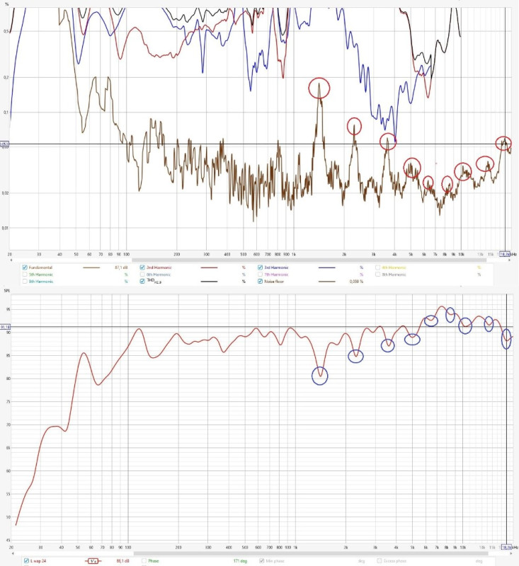

Кстати, ранние отражения создающие «гребёнку» на АЧХ, можно увидеть не подавая сигнал на АС. Измерять только шум комнаты.
Некоррелированный комнатный шум отражаясь от поверхностей, создаёт в точке расположения микрофона пики, которые отлично видно на графике искажений (Noise Floor). Они чётко совпадают с впадинами на графике АЧХ.
Ранние отражения выше 1400Гц хорошо гасятся ворсистым материалом. Так что шмат ковра на стол, слева и сзади АС, дадут плавную без гребёнки АЧХ. :D
А подъёмчик 4-10 кГц, так ценимые некоторыми т-с-с. Хотя есть же регуляторы тембра, можно и прибрать его.
