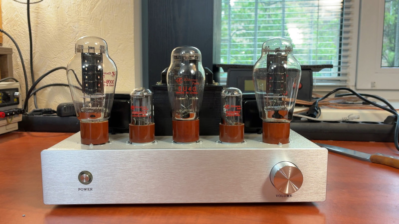

Будем тестить!
Сообщения: 1313
Репутация: 889

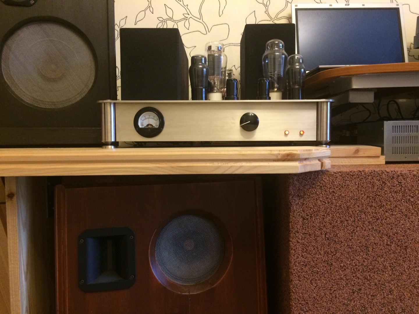

Re: Ламповый усилитель Single-Ended Class A 300B 6SN7 5U4G 8W 2.0
Очень интересно!
Обсуждать увиденное на фото считаю преждевременным.

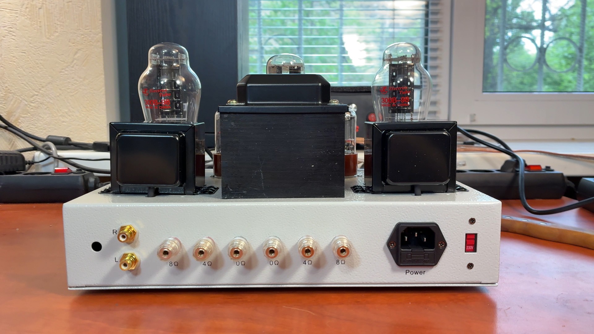

Очень интересно что это за фрукт, так как внутри деталей почти нет.
Сообщения: 4383
Репутация: 2930
Это классический однотактный ламповый усилитель класса A на 300B с хорошо известной схемотехникой:
• Выпрямитель: 5U4G, двухполупериодный ламповый выпрямитель
• Предусилитель/драйвер: 6SN7, двойной триодный усилитель напряжения
• Выходной каскад: 300B, прямонакальная триодная лампа в однотактном включении с выходным трансформатором
• Монтаж: полностью навесной point to point монтаж, ручная пайка, без печатных плат для более чистого сигнального тракта
Сообщения: 1230
Репутация: 218
Только конденсатор в выпрямителе питания накала 300-й - 22000мкФ.

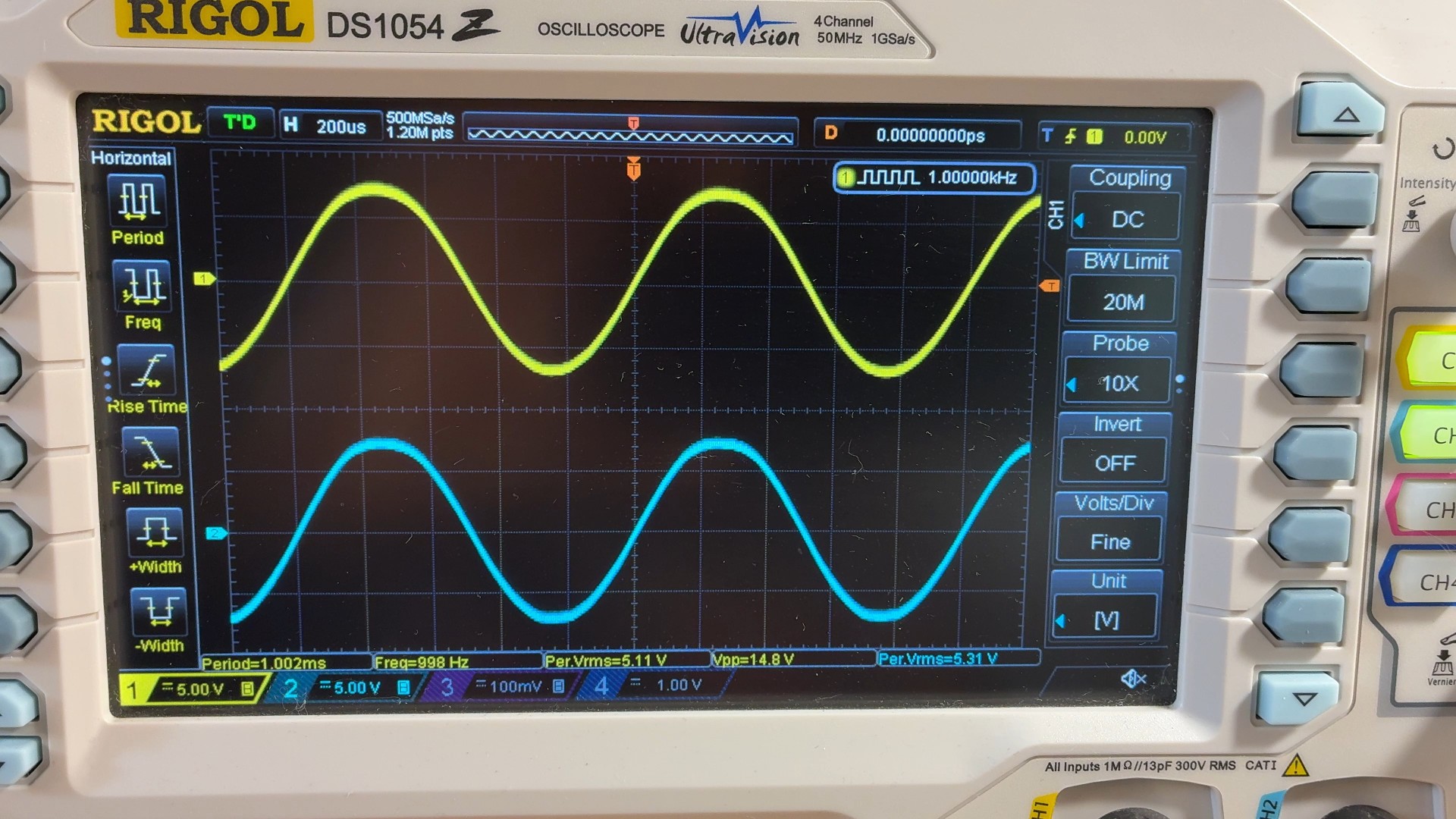

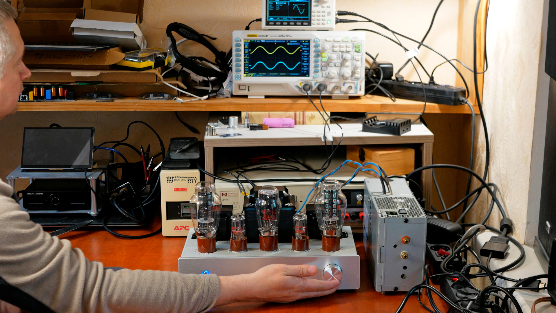

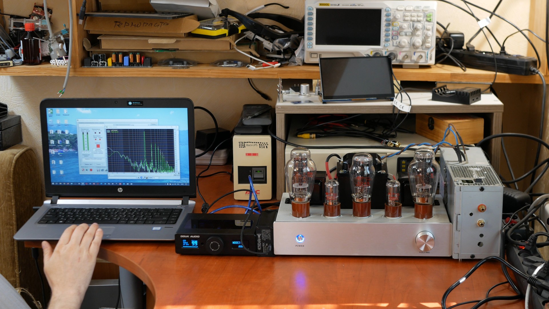

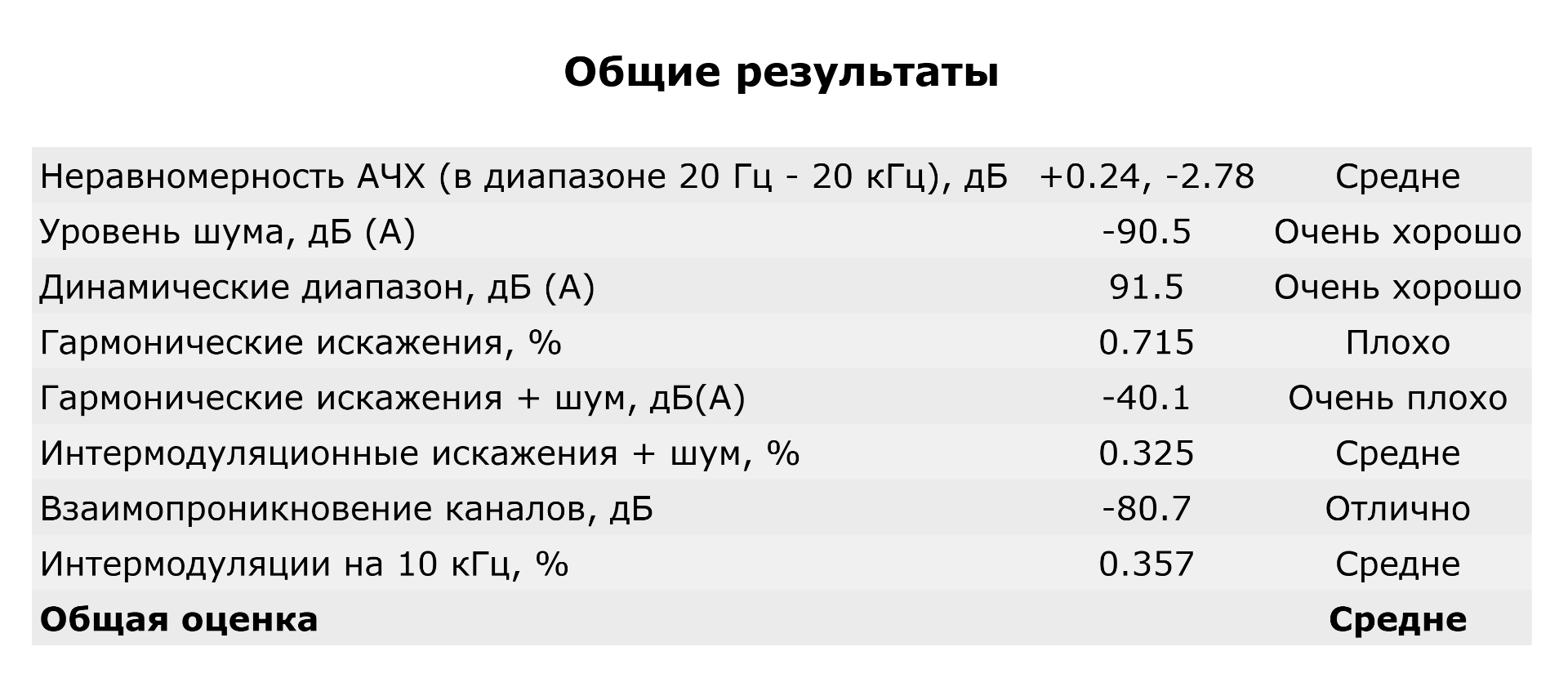

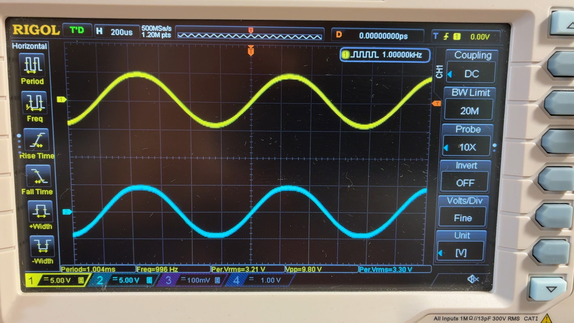

Замер мощности
4 Ом 2.7 Вт
8 Ом 3.5 Вт
Сообщения: 1313
Репутация: 889
Ожидаемый результат.
То же было и с моим 8-ми ватным с Китая! :D А как звучание? Интересна твоя, Александр, оценка. Так сказать на месте. А еще было бы интересней, если бы уважаемый Дмитрий сделал свою оценку звучания.

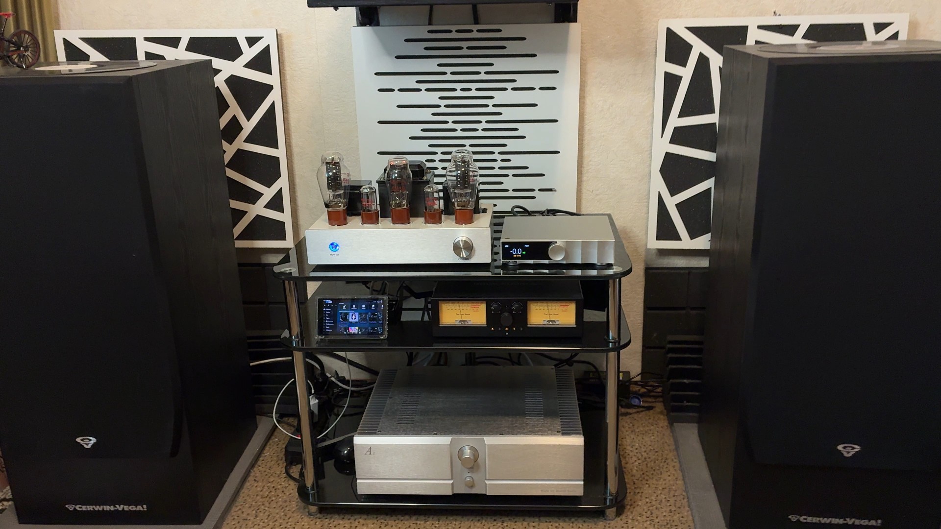

По звуку этот ламповый усилитель оставил вполне приятные впечатления. Учитывая достаточно небольшие выходные трансформаторы, огромной мощности здесь ждать не стоит. Но даже при мощности около 3 Ватт ручку громкости я больше чем наполовину не выкручиваю. С моими чувствительными колонками запаса по громкости вполне хватает.
По характеру звучания здесь мягкие и комфортные высокие частоты, хорошие басы, но мягковытые, и в целом очень приятная подача. Самое главное, что ощущается именно ламповый характер звука. Есть та самая теплота и атмосфера, за которую многие любят ламповые усилители.
Я бы сказал, что это хороший вариант для начинающих, для тех, кто только хочет познакомиться с миром лампового звука и понять, нравится ли ему такая подача. За сравнительно небольшие деньги это вполне достойный усилитель начального уровня, который уже способен подарить удовольствие от прослушивания музыки.

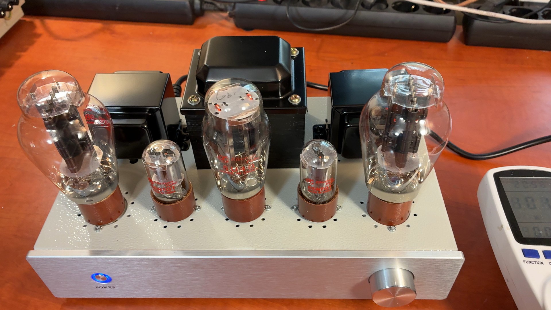

Внутрянка

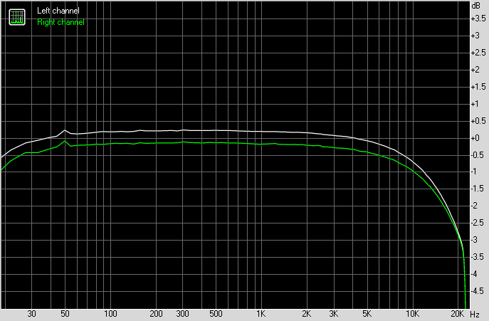

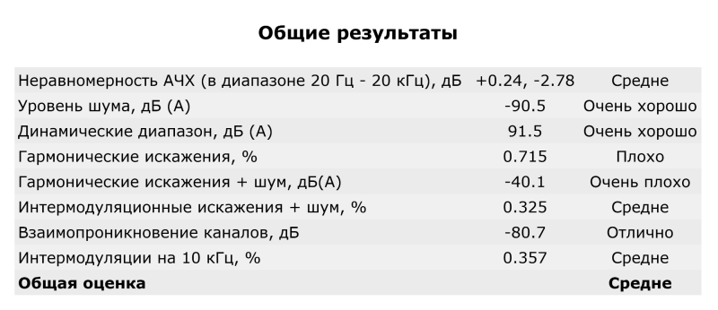

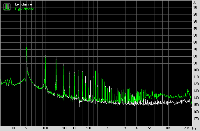

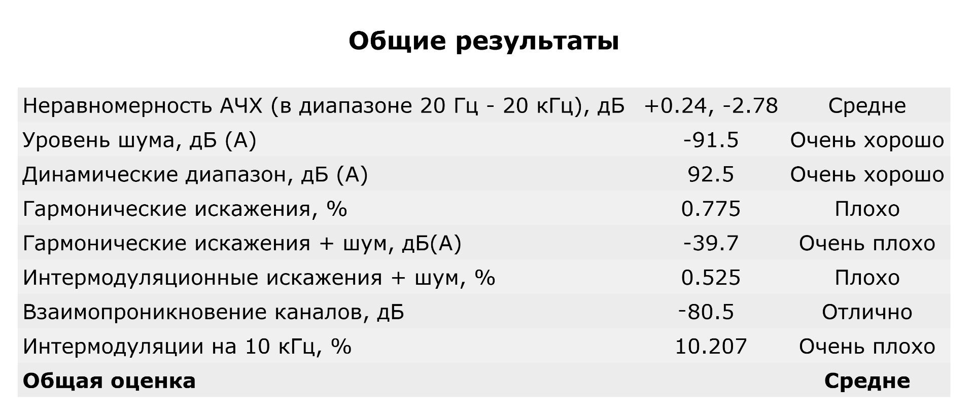

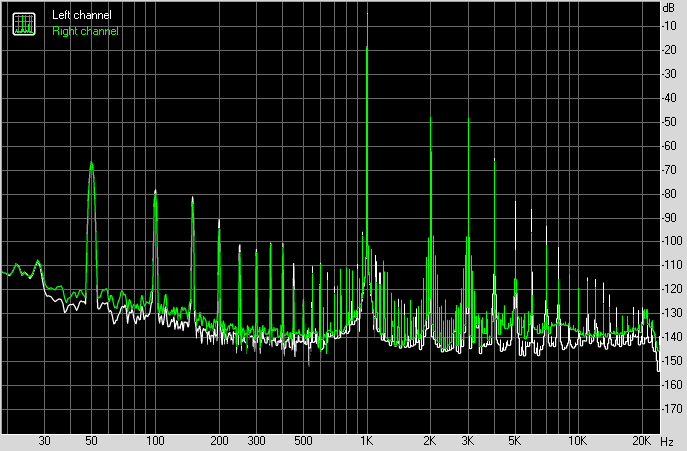

Замеры RMAA
Неравномерность АЧХ (в диапазоне 20 Гц - 20 кГц), дБ
Уровень шума, дБ
Гармонические искажения, %
Максимальная громкость 3.5 ВТ
Средняя громкость 2.8 Вт
Сообщения: 375
Репутация: 131

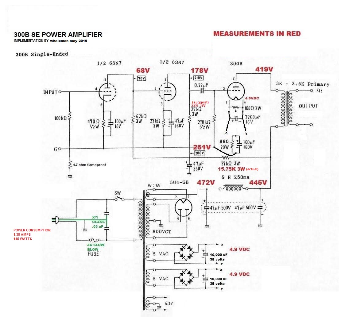

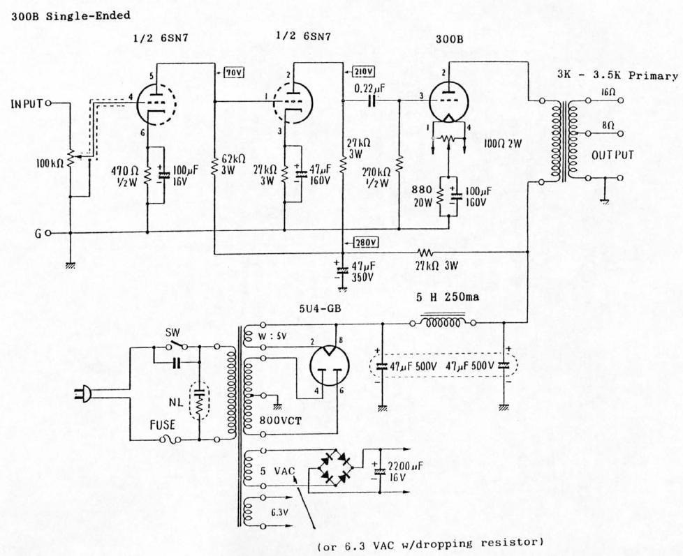

Ну ось, виміри зроблено можна і коментувати. Не дивлячись, що схема досить відома, здається Моррісона, вже досить багато критики було на адресу драйвера на двух половинках 6SN7 (або 6Н8С). Основна проблема - мало напруги. Десь під 450-500В такий драйвер, і йому подібні, починає більш-менш адекватно працювати. І такі напруги там є, можливо варто було б розділити каскади по живленню невеликим дроселем. Але я не закликаю щось там змінювати. Якщо грає добре, то вже хай буде як є.
Ось якась добра людина виміряла реальні напруги:

Вот поэтому на входе лучше себя показывает 6SL7 - 6Н9С и уже нормально раскачивает те же EL34 и думаю 300B то же.
Сообщения: 375
Репутация: 131
Розкачає без сумніву і навіть з надлишком. Але звук буде трохи "не тойво", особливо в НЧ. 300-ка любить щоб поруч було щось середнє по струму, десь 10-50мА.

А я думав, що якщо 300В то вже зразу Hi-End. ;)
А Алех споганив вимірюваннями всю ауру цих ламп! :lol: Тепер у бідних аудіофілів слух загостриться в другу сторону - будуть чути тільки шуми, гармоніки, спотворення, інтерференцію... :o
Сообщения: 375
Репутация: 131
Ця королева стількох вже обломала... Такий же результат, а може і кращий, можна отримати на значно поширеніших і дешевших лампах. Але ж легенда... 8-)
Тот китайский, что я делал с набора (похож на этот только ФУ50(ГУ50), а потом переделывал по совету и схеме Дмитрия, даже с китайскими трансформаторами оказался значительно лучше. АЧХ до 25 кГц (-2,0 дБ).
