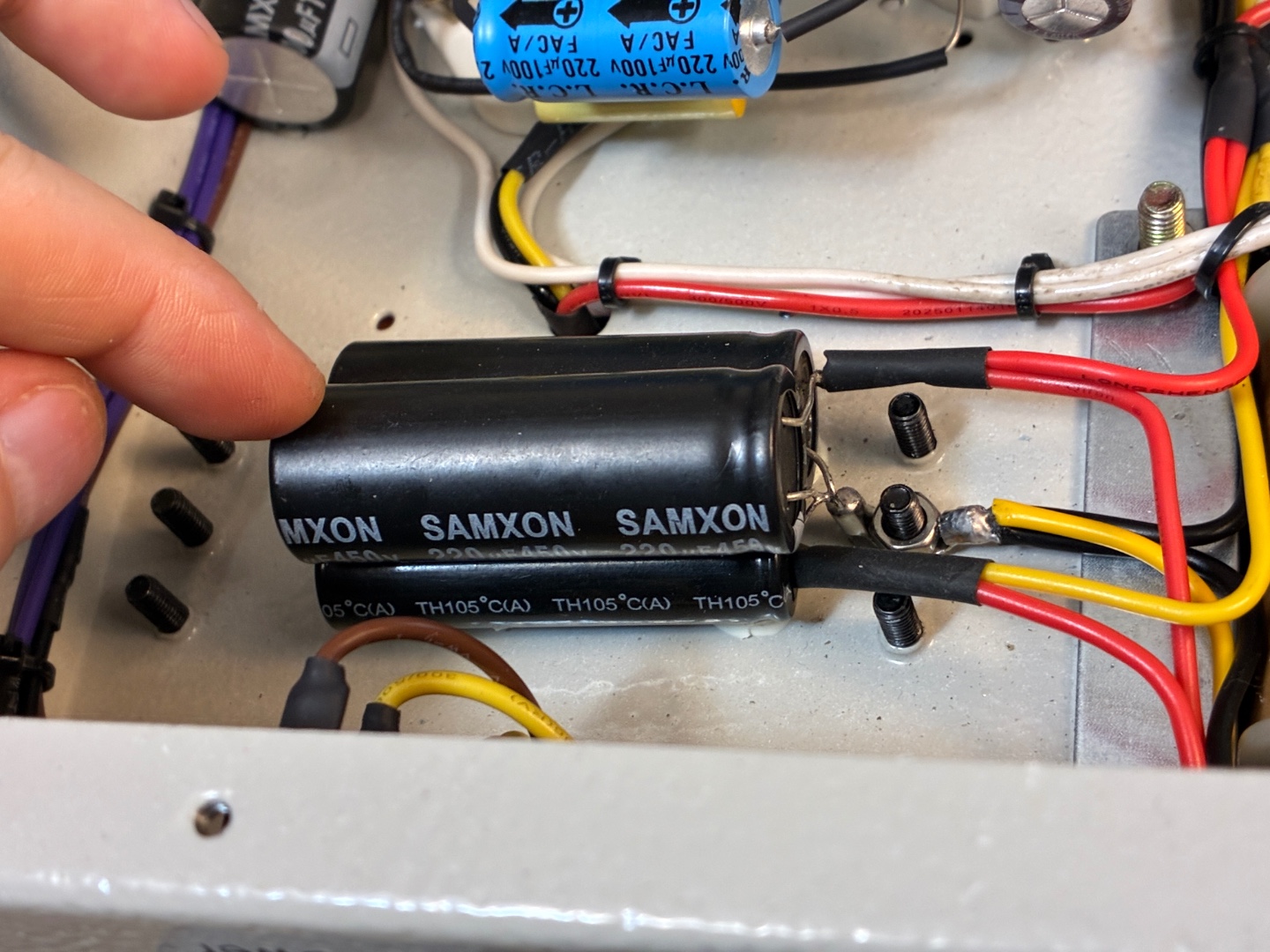

Решил добавить конденсатор в фильтр после дросселя , там стоит 47мФ, поставлю еще два параллельно по 100, будет меньше фона, хоть его и не слышно на расстоянии метра от колонок, но все же захотелось.

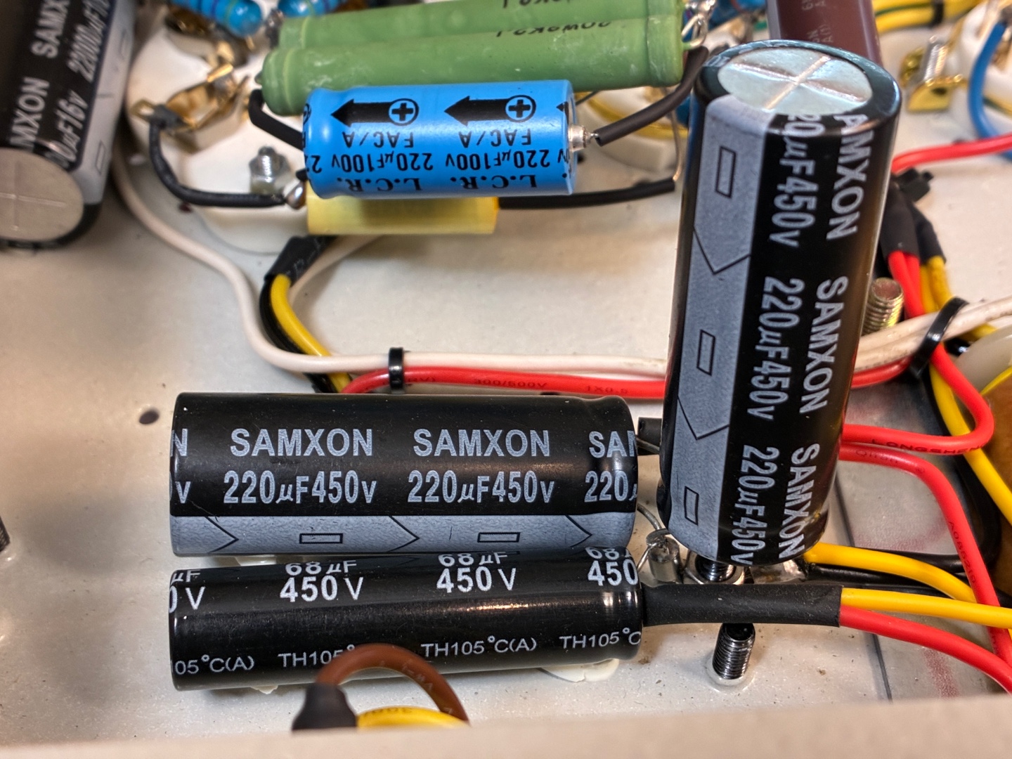

Так разобрал. Оказалось, что конденсаторы там стоят не такие, как указано в даташите, а большей ёмкости. Просто они были запаяны так, что номиналы не были видны. Наверное, стоило сразу разобрать и проверить. 🙂
Ну ничего, всё равно добавлю ещё 200 мкФ, лишним не будет. Единственное, что меня смущает, это то, что конденсаторы рассчитаны на 450 В, а в схеме напряжение примерно такое же, то есть они работают практически на пределе своих возможностей. Это немного настораживает.

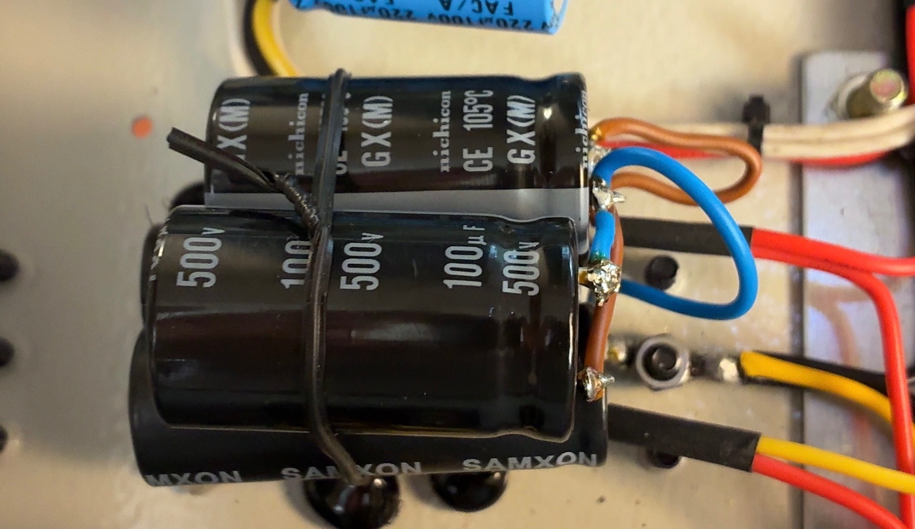

В общем, добавил ещё 200 мкФ. Изначально там стояли два конденсатора по 220 мкФ, так что теперь суммарная ёмкость получилась около 640 мкФ.

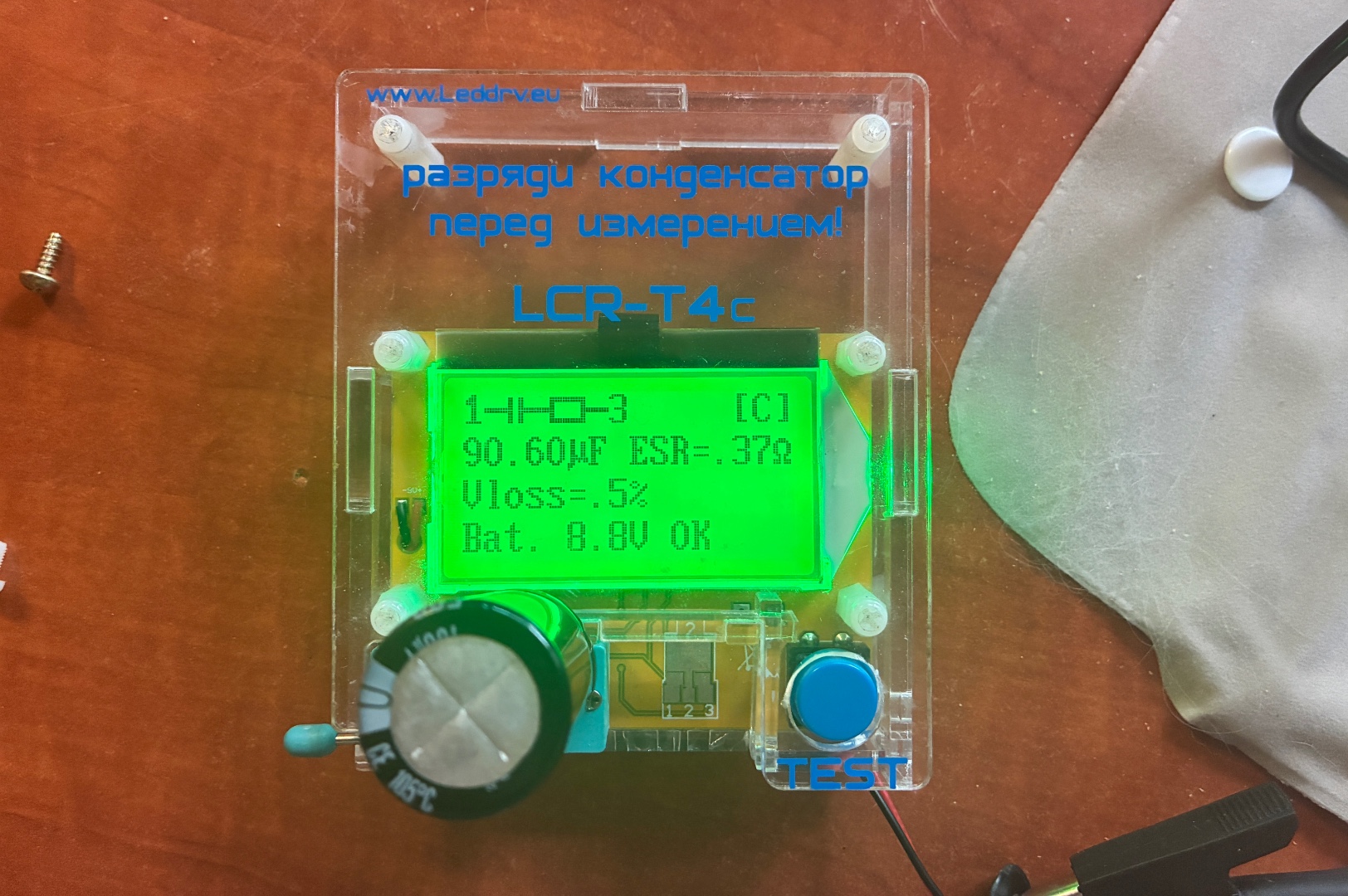

Единственное, я не измерял фактическую ёмкость родных конденсаторов. Возможно, реальные значения ниже номинала. В любом случае посмотрим по результатам замеров, насколько уменьшится фон на 100 Гц..
