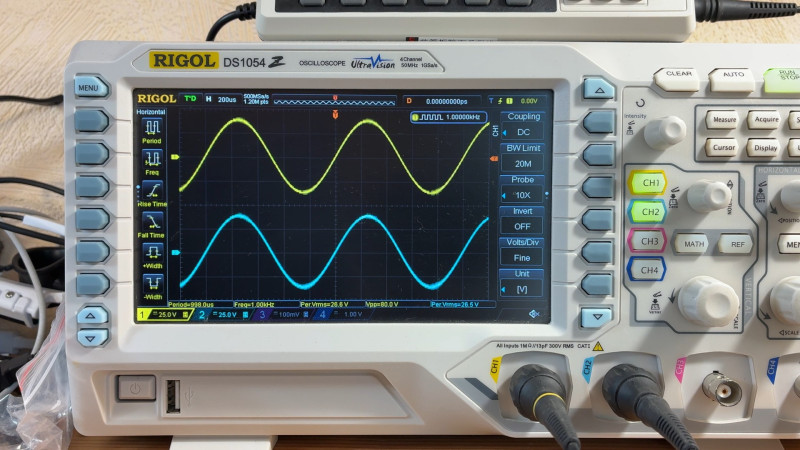

Несущая частота 599.4kHz
- Сообщения: 4315
- Стаж: 14 лет 7 месяцев
- Репутация: 2877
Re: Усилитель WiiM Vibelink Amp (V-AMP-001) 2 × 200 Вт D класс
Мощность
4 ОМ 160Вт
8 ОМ 88Вт
4 ОМ 160Вт
8 ОМ 88Вт

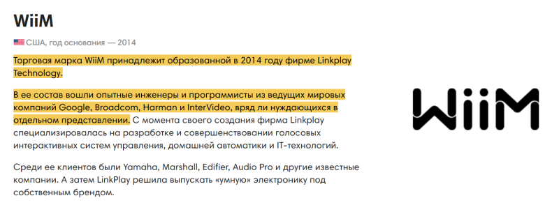

Почему вы этот усь называете китайским? То что его собирают в Китае ещё не означает что китайцы его разработали. То что китайцы такое могут разработать самостоятельно, я особо не сомневаюсь, но в данном случае это не их разработка.

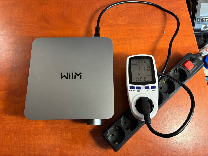

Было бы интересно узнать его потребляемую мощность в режиме х.х.
Эту инфу трудно найти в инете.

Китайско американский

Да, там история не совсем простая. Вот, что выдаёт Gemini.
"Хотя штаб-квартира материнской компании Linkplay Technology находится в Нью-Арке, Калифорния (Кремниевая долина), называть её «чисто американской» было бы не совсем точно. Это классический пример современной международной корпорации с сильными восточными корнями.
1. Основание и руководство.
Компанию основали в 2014 году предприниматели китайского происхождения. Главный идеолог и CEO Linkplay — Лифан Чжао (Lifan Zhao). До создания своего бизнеса он долгое время работал в США на руководящих должностях в Broadcom, так что техническая база и бизнес-модель действительно во многом опираются на стандарты Кремниевой долины.
2. География разработки и производства.
WiiM — это результат тесного симбиоза двух регионов:
США (Калифорния): Здесь сосредоточен стратегический маркетинг, работа с партнерами и лицензирование технологий (таких как интеграция с Amazon Alexa или Google Home).
Китай (Шэньчжэнь): Здесь находится основной центр разработки (R&D) и производственные мощности. Именно там пишут код приложения, проектируют схемотехнику и собирают устройства.
3. Культурный код компании.
WiiM работает скорее как гибкий технологический стартап, чем как традиционный консервативный Hi-Fi бренд. Это проявляется в:
- невероятной скорости выпуска обновлений прошивки.
- активном общении разработчиков с пользователями на форумах.
- минимальных затратах на красивый маркетинг в пользу технической начинки.
Так что WiiM — это глобальный проект. У них американское «гражданство» и юридический адрес, но инженерное сердце и производственные мускулы находятся в Китае. В аудиоиндустрии сейчас это одна из самых эффективных моделей, позволяющая выдавать параметры топового уровня по ценам масс-маркета".
Мой Денон 14-летней свежести потребляет столько же на холостом ходу.
Можно было и поменьше сделать для современного усилителя в Д-классе.
- Сообщения: 2557
- Репутация: 1410
Значит в деноне токи покоя маленькие, что не есть хорошо для класса АВ
