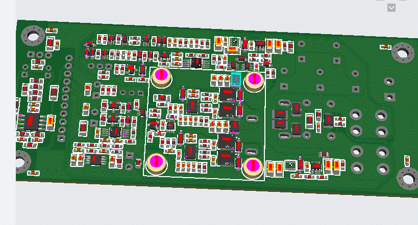

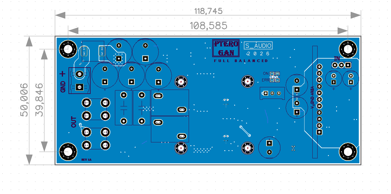

Еще одна версия в работе.

Ждём первых тестов ган.
