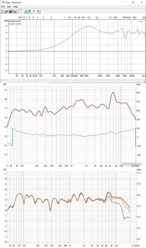

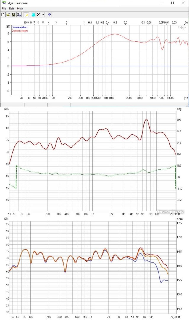

При первых натурных замерах вылезли скверные нюансы. На графиках ачх порта, желтый без набивки, зеленый с синтепоном на 1/3 корпуса. Пересчитав габариты корпуса, оказалось, что у меня практически совпали продольная и вертикальные моды, а так же органный резонанс порта.
Разница на ачх при открытом и закрытом порте фи. А также динамика в корпусе и на полу. Видно, что корпус и порт фи усиливают два всплеска.

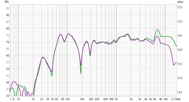

П.с. Акустическая авария про которую шутканул ии.
Совпали - 2 стоячие волны корпуса, краевая дифракция и органный резонанс.
Импеданс, до тюнинга фи и после.

Замер импеданса без синтепона и с синтепоном.
При ровной трубе фи, без РГ.

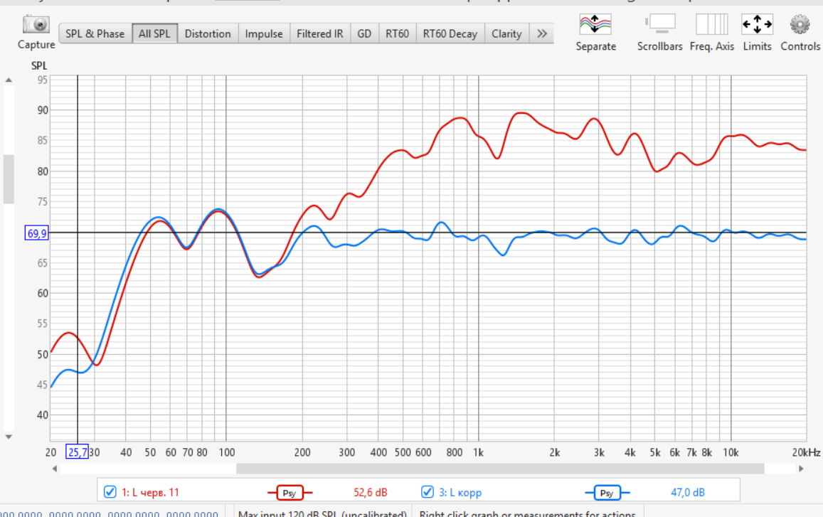

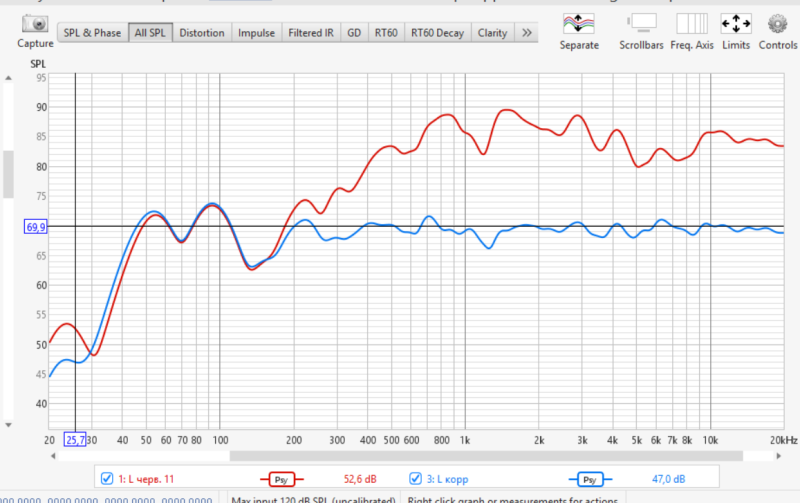

Вдруг у кого есть мнения относительно коррекции шп динамика, под дистанцию 1.5-2м.
С интересом бы ознакомился с имеющимся опытом.

Я ради прикола корректировал ширик 10ГДШ под эти дистанции с помощью EQ APO и REW. Только у меня ширик был без акустического оформления. Резон в этом есть т.е. позитивный результат был. Вот только я не понимаю как у вас на последних измерениях АЧХ с двух метров не видно стоячей волны пол-потолок? Такое ощущение что там уже работает коррекция.mtz_fish писал(а): Вчера, 23:06 Вдруг у кого есть мнения относительно коррекции шп динамика, под дистанцию 1.5-2м.

Я придерживаюсь философии что АЧХ нужно ровнять в точке прослушивания, а не на оси ВЧ. Т.е. выставляется АС в нужном месте, подбирается угол по ширине сцены, а далее уже рихтуется АЧХ в зоне прослушивания. Спад АЧХ с лева на право это больше дело вкуса и расстояния до АС. На 2х метрах вполне возможно спад на ВЧ желателен, но это сугубо на слух нужно подбирать. Если ВЧ на слух много, то делаем спад, если нормально то и хорошо.... Вообще как не крути, а у ширика есть свой конструктивный предел по чёткости прорисовки СЧ и ВЧ диапазона, т.е. коррекция немного ровняет АЧХ и сглаживает острые углы, но не решает проблему в корне. Когда ширик излучает в зональном режиме он "пачкает" ВЧ и СЧ и это коррекцией не исправить, смягчить можно но не устранить. Так же не стоит забывать что искажения возникающие при большом ходе диффузора (воспроизведение НЧ диапазона) размножаются по всей воспроизводимой полосе частот т.е. на малой громкости ВЧ и СЧ могут быть достаточно чистыми, но при увеличении громкости СЧ и ВЧ начинают засорятся....mtz_fish писал(а): Сегодня, 02:12 Я вот немного сомневаюсь, что ширик из-за ее дн стоит вот так ровнять в полку, есть мысль, что ачх должна быть немного восходящая, а компенсация подъема за счет небольшого отворота.
Ну и фазик спереди не добавляет разборчивости в СЧ и ВЧ т.к. через него эти частоты легко пролазят на выход и летят в уши.... Я раньше не понимал зачем в двух полосках фазик сзади, потом узнал что так они уменьшают уровень попадания в уши СЧ и ВЧ пролезшие через трубу фазика.

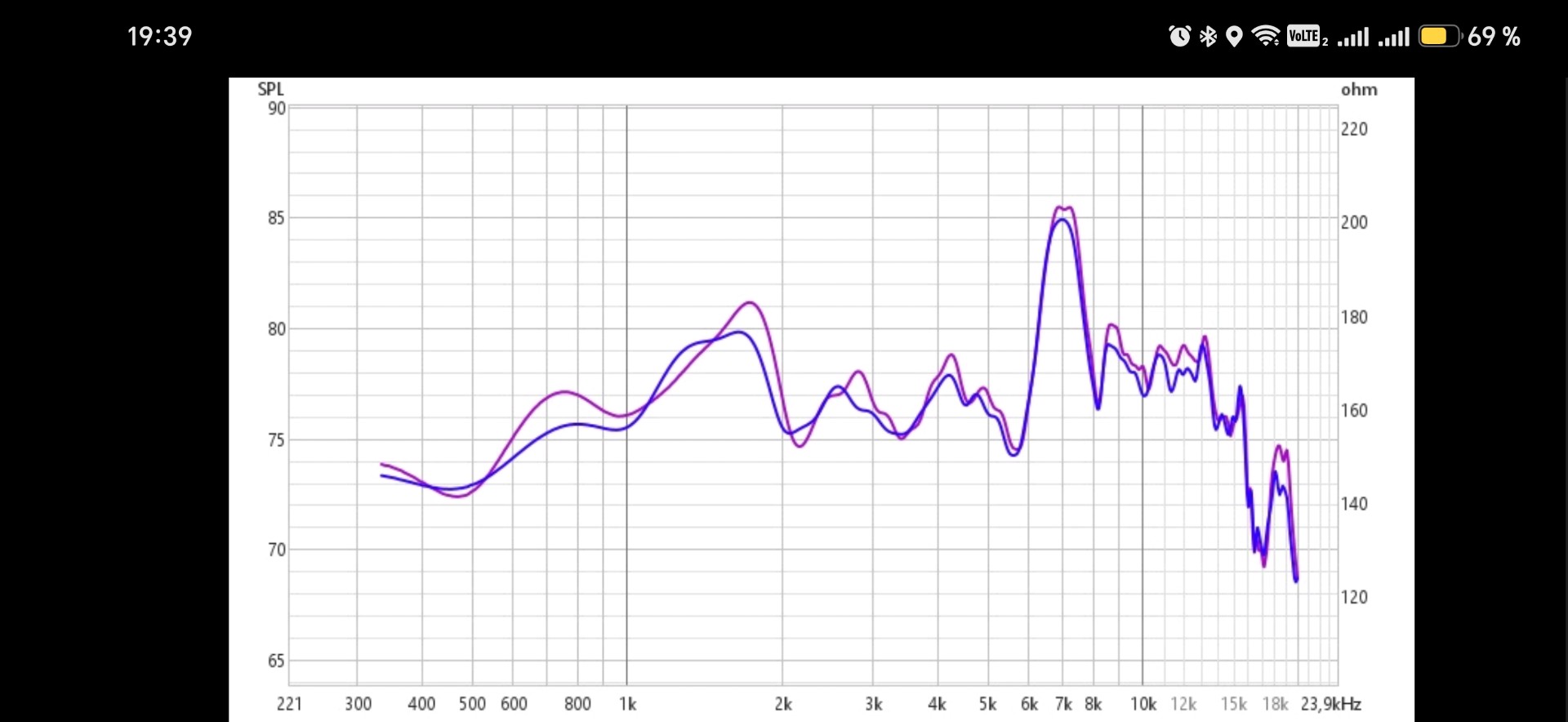

Ну, я покпзал замер в окне с 50 или 60см.
Это как раз 2хбафл,что по идее уже должно дать представлении о реальной ачх, если отфильтровать в окне.
Фильтр 2.5 мс. Бафл виден с 500гц.
Поэтому технически, не сложно склеить ачх порта и шп с 2см,а потом приклеить тот график, на 250гц.
И уже как будто в этом случае будет показательно.

На 400-500 нужно склеивать с таким окном.mtz_fish писал(а): Сегодня, 19:37 Фильтр 2.5 мс. Бафл виден с 500гц.
Кстати, 50см до микрофона и 100см от пола и стен, позволяют получить окно 4,6мс (220Гц). Для уверенности сшивать на 300.
