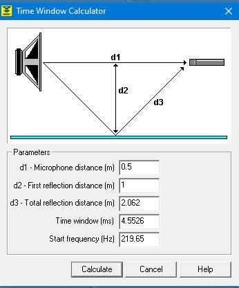

Кстати, 50см до микрофона и 100см от пола и стен, позволяют получить окно 4,6мс (220Гц). Для уверенности сшивать на 300.

Интересно, нужно будет поэкспериментировать с подставкой, импульс чаще всего какой-то грязноватый, откуда-то долетает((
