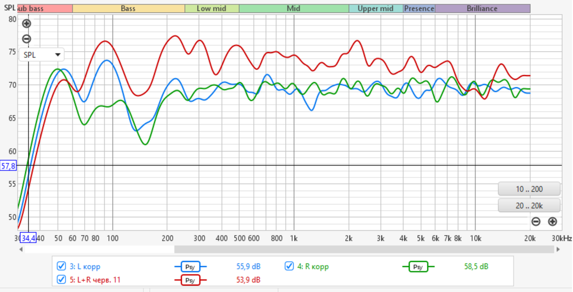

По поводу стерео картинки.
Вот реальный замер реального моего опыта. У меня был случай кода правый ширик стоял дальше от точки прослушивания, в итоге центр сцены был смещён в лево, я для компенсации положения центра сцены просто внёс задержку в сигнал левого канала. Так вот, на замере очень хорошо видна интерференционная яма на частотах 7-14кГц и её не слышно т.е. сцена уже находится по центру хотя задержка не до конца скомпенсировала запаздывание сигнала от правого ширика. Само собой, если убрать задержку с левого канала то интерференционная яма сместится в чувствительный диапазон частот и мы будем слышать смещение центра сцены.

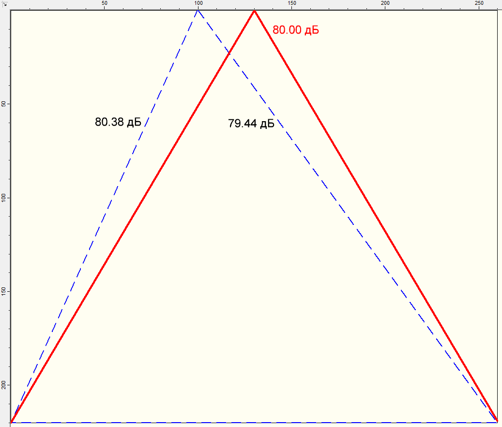

Оно как бы да, но не совсем... Ради прикола отодвиньте одну АС в сторону от другой АС на 0,5м или более, и попробуйте громкостью выровнять центр, оно как бы получится но будет явно слышно что, чёт не то, и чёт не так. А введение задержки в ближний канал выравнивает центр сцены с пол пинка без всяких нюансов.
Сдаётся мне ручка баланса нужна была что бы скомпенсировать именно разность уровня в каналах, который появлялся из-за допусков на бытовую аппаратуру. Ну и потом. Задержку в аналоговой аппаратуре было весьма дорого реализовывать. По этому ранее либо слушай АС в равностороннем треугольнике, или не морочь себе голову с громкостью в каналах.
Именно по этому наш мозг для построения стерео картины больше всего использует частоты до 5кГц, при этом, ему важно слышать спектр частот, а не одну конкретную частоту т.е. чистый тон 1кГц локализовать нам сложнее чем щелчок пальцев.Justas* писал(а): Сегодня, 16:05 Интерференционная яма на ВЧ будет и от мизерного смещения головы (микрофона) вправо-влево от центра при идеальном расположении АС и слушателя. На ВЧ длины волн небольшие.

Зачем АС тягать, достаточно сдвинуть задницу на 0,25м. Чёт не то, и чёт не так, естественно будет.uriy писал(а): Сегодня, 21:14Оно как бы да, но не совсем... Ради прикола отодвиньте одну АС в сторону от другой АС на 0,5м или более, и попробуйте громкостью выровнять центр, оно как бы получится но будет явно слышно что, чёт не то, и чёт не так.
И на полпинка уменьшит (увеличит) громкость в месте прослушивания одного из каналов, если её не трогать. С соответствующими нюансами.uriy писал(а): Сегодня, 21:14 А введение задержки в ближний канал выравнивает центр сцены с пол пинка без всяких нюансов.
Она у меня до сих пор на лентяйке в виде кнопок. Очень помогает в положении «лёжа» и одним ухом к АС. С нюансами конечно, ибо:
Добавлю: и прочими манипуляциями.По этому либо слушай АС в равностороннем треугольнике, или не морочь себе голову с громкостью в каналах.

Нет, задержка в канал не увеличивает и не уменьшает громкость канала, это же очевидно. Просто смещается центр сцены и не более того. Конечно, если мы сильно далеко сдвинули одну АС в сторону, то громкость этого канала снизится т.к. он просто дальше от ушей стал, но в жилых в бытовых условиях скорее всего громкость сильно не уменьшится в дальнем канале т.к. отражёнка в домашних условиях сильно помогает не слышать сильного уменьшение громкости дальнего канала.

Я не утверждал что задержка изменяет громкость. Громкость изменяет разное расстояние от АС до слушателя.uriy писал(а): Сегодня, 21:57Нет, задержка в канал не увеличивает и не уменьшает громкость канала, это же очевидно. Просто смещается центр сцены и не более того. Конечно, если мы сильно далеко сдвинули одну АС в сторону, то громкость этого канала снизится т.к. он просто дальше от ушей стал, но в жилых в бытовых условиях скорее всего громкость сильно не уменьшится в дальнем канале т.к. отражёнка в домашних условиях сильно помогает не слышать сильного уменьшение громкости дальнего канала.
Вот расположение моих АС и слушателя в см. Предположим, я нахожусь точно в центре АС, звуковое давление от каждой АС 80дБ (красный). Если я сдвинусь на 30см (синий), ЗД в месте прослушивания от одной АС уменьшиться, от другой увеличится. Получается разница разница в 1дБ.
Услышать её возможно и в жилых бытовых условиях, что показал предыдущий тест.

Ну значит я Вас не так понял. Там выражение для меня весьма не однозначно звучит.
Если система позволяет вводить задержку в канал, то подогнать нужный уровень громкости для неё будет вообще не проблема.
Я эт к тому, что современные возможности компа как источника звука, позволяют делать "асимметричные" АС с сценой по центру без особого напряга.
