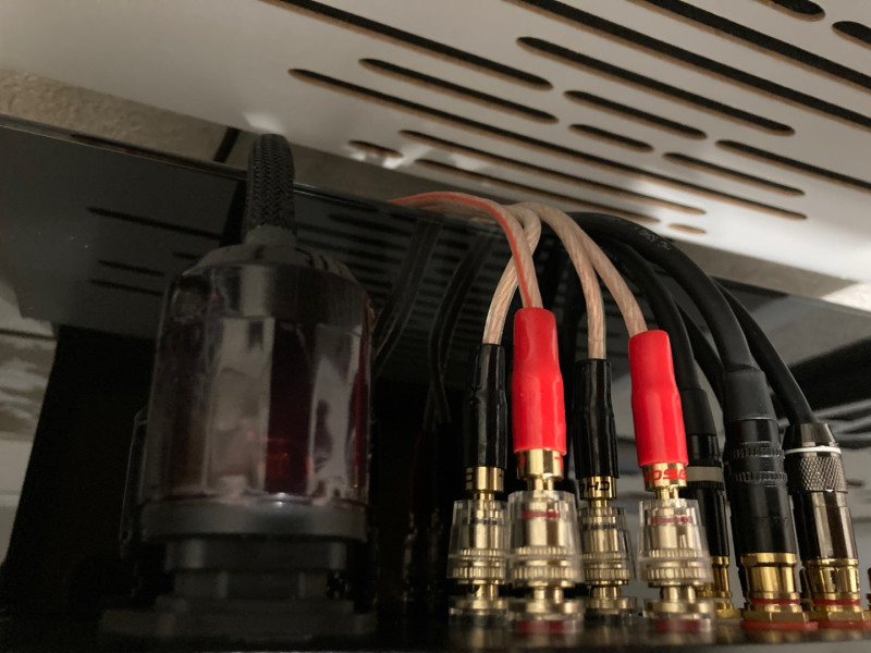

Кто-то может конкретней прояснить, есть ли какая либо защита от замыкания выходов? И чем это может грозить?
Дело в том что есть не одна причина беспокойства, во первых бананы снаружи токопроводящие, во вторых из-за конфигурации комнаты одну из колонок нужно переподключать в другое место когда хочется посмотреть проектор, ну и ребенок любит всякие такие вещи поизучать
Можно конечно все бананы в термоусадку, но это вообще хреново выглядит, да и на второй линии может замкнуть при переносе колонки

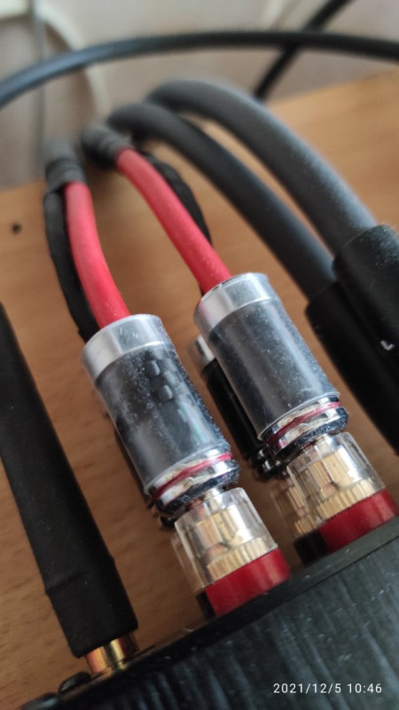

У меня и RCA и вых.бананы тоже приличные и открыто металлические. И плата голая стоит на боку на столе, и тоже шнуры бывают тудэма-сюдэма приходится двигать. Ну сработала разок защита от коротыша на выходе, пересбросил питание и о5 усь работает. Странно, что у вас потух и горит только эррором. Ну там на на чипе супервайзера, не только защита от короткого. Там же несколько типов защит в нём заложено. Надо шерстить иные варианты в поисках причины. Может просто сам чип накрылся уже, или уся, или супервайзера. Такое тоже нельзя исключить.

А я отсюда позаимствовал, получилось красиво, лопатки не подошли, они огромные!

Спасибо. Но у меня все равно бананы Nakamichi, и аж 12 штук менять не хочется, да и еще к ним 12 вилок чтобы кожухи снять...
Короче по вопросу замыкания. Защита есть получается, и можно не боятся но быть аккуратным?

Защита может сработать, а может и чип взорваться. Стопроцентной гарантии нет.

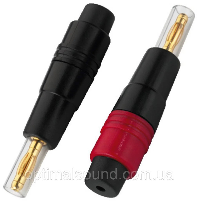

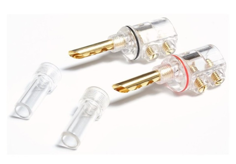

Для "шаловливых ручек" есть такие бананы

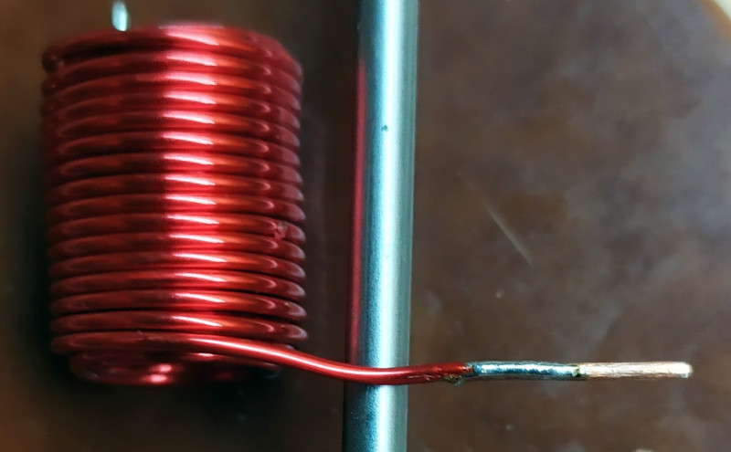

Кстати родные "алюминиевые" индуктивности оказывается медные, я когда их назад ставил, миллиметр ножки откусил - а там медь)
Кто пустил слух, что там люминь?)

Сам спросил, сам отвечу
Даже не омеднённый алюминий, чистая медь! Может не бескислородная и не имеет направленности.
Мне всё равно часть витков смотать надо, чтобы получить 7 мкГн

"Александр Васильевич", думаю, что слух пустил , я...
Каюсь. (был под впечатлением от аналогичной замены катушек, в другом устройстве, так же , китайском... но , не по причине их алюминиевого происхождения (надеюсь , Вы не верите в магию меди, как таковой?), а по причине того, что при доставке трахнули изделие так, что сорвало катуху в БП, и я не смог ее впаять назад
В контексте с усилителем 502Про мое негативное отношение к примененным катушкам основывается не столько на предполагаемом алюминии (кстати, - ошибочное предположение, за что - публично и КАЮСЬ!!!), сколько на конструктивном исполнении в конкретной конструкции....
Я уже неоднократно выкладывал свои опасения, однако, теперь напишу - прямо и без всяких обоснований (не интересны никому, обоснования)...
: чтобы использовать катушки подобной конструкции расстояние между ними должно на ПОРЯДКИ превышать располагаемое фактически, расстояние на данной плате, иначе - все преимущества от катушки на "воздушном магнитопроводе", не будут реализованы..., зато - будет в полной мере реализовано, резонансно-интерференсное влияние не только внутри каждого канала , но и межканальное....(так как, расстояние между катушками разных каналов - ничтожно мало!)
Техасцы, что?, идиЕты? Почему-то применили тороидальные катушки.... (это самый очевидный способ достижения эффективности : затраты-качество, без рекламного кидалова ).
Я заменил катушки в данном усиле - осознанно (поскольку, кроме Техасцев, меня и ряда уважаемых мной лиц , на форуме, здесь писалось об этом многократно).
У меня , единственный вопрос :
Конкретно для Вас, что послужило причиной "выпайки" стоковых катушек, и почему Вы, вернули их назад?
