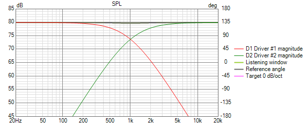

Внесу ясность.
vlad62 писал(а): 05 авг 2024, 18:31 Вообще то сч и вч динамики фильтром сильно ограничены по мощности, из 200 ватт на сч обычно 50- 100 вт остаётся, на вч 10- 40 ватт
Justas* писал(а): 05 авг 2024, 20:34 Фильтр в полосе пропускания ничего не ограничивает. Разве что если последовательный резистор или L-pad стоит.
Ограничивает спектр музыкального сигнала.
Возьмём 2 динамика (НЧ и ВЧ) с одинаковой чувствительностью и импедансом. Будем подавать на на них 200Вт через ФНЧ и ФВЧ 2-го порядка, срезом в 1000Гц.
VituixCAD SPL.png (26.06 КБ) 11863 просмотра
Подадим на усилитель синус 100Гц (частота находящаяся в полосе пропускания ФНЧ). На НЧ динамик поступит 200Вт.
Затем синус 10 000Гц. И на ВЧ динамике будет те же 200Вт.
Как я и писал
фильтр в полосе пропускания ничего не ограничивает
В силу того что музыкальный сигнал имеет спектр приближённый к спектру розового шума (спад к ВЧ), в реальности к ВЧ динамику будет подводиться гораздо меньшая мощность.
Каким будет этот спад, по IEC, DIN или по Аудиокиллеру (с подкрученными темброблоком ВЧ на 8 и более дБ :D ) не суть важно. Разве что при эксплуатации динамиков на предельных режимах.
С тем звуковым давлением на котором я слушаю музыку, запас по подводимой мощности к пищалке более чем десятикратный.

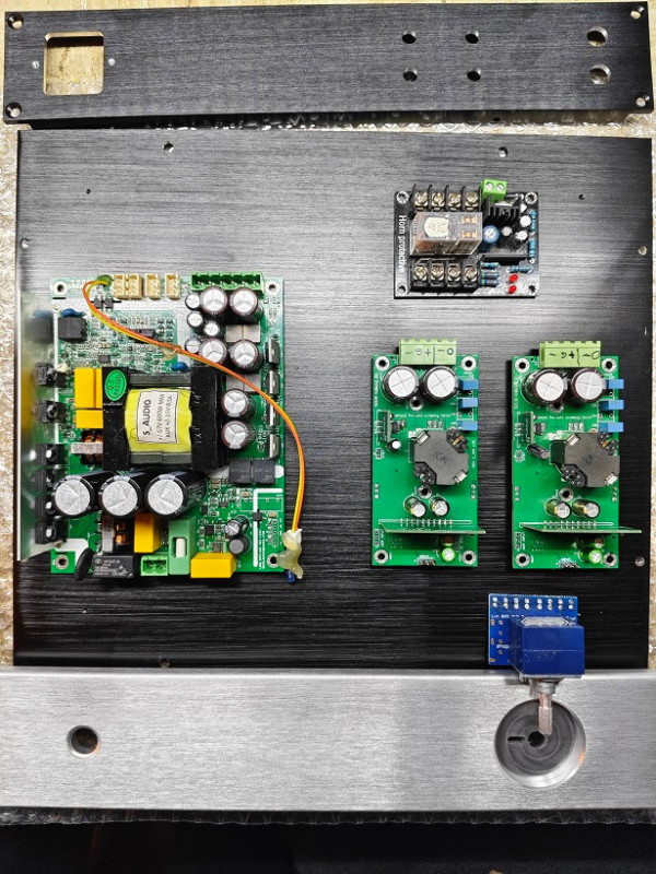

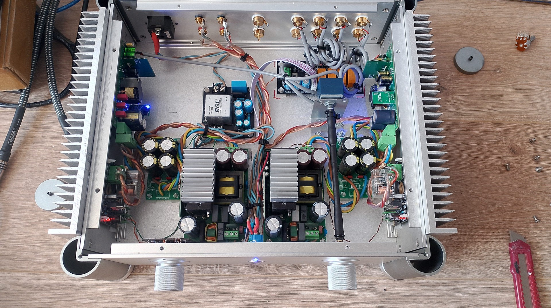

корпус 30см на 26. Как установить блоки правильно. Чтобы поменьше наводок и помех.
Усилители рядом поставить, подальше от блока питания.
может развернуть ? или еще чего.
Подскажите плиз.
Пока прикинул так. не хотелось бы переделывать отверстия сверлить зря.

Я бы платы УМ развернул входом к входным разьемам, т.е если по фото входом вверх и установил по ближе к ним. Плату БП выходом вправо, что б соответсвующие провода были короче. Потенциометр РГ расположить рядом с входными разъёмами и соединить его с ручкой простым и дешёвым методом, вот мой пример https://vk.com/wall-133622382_170807
Провода с выхода УМ на терминалы плотно свить в витую пару, провода питания и сеть 220 - так же. Плата защиты между УМ и АС - это прошлый век, т.е ненадёжно и даже без аварийных ситуаций рано или поздно контакты реле начнут пакостить и вносить искажения (проверенно). Если не ошибаюсь БП Юрия имеют функцию отключения, при появлении постоянки на выходе - уточните у него как эту функцию реализовать

По моему у этих плат функции подачи аварийного сигналя на БП еще не было. Хотя может что то можно навесным монтажом сделать..

Спасибо, понятно. Укоротить провода, особенно входные от линейного входа.
Чтобы укоротить надо перенести РГ.
А еще такая мысль была.
Если РГ впереди, Что если эти входные провода от тюльпанов до РГ потом к входу усилителя
поместить в экранированные медный экран и заземлить к корпусу усилителя?

Плату защиты убрать - хорошо бы от нее избавиться. Спрошу у Юрия как это убрать если можно.

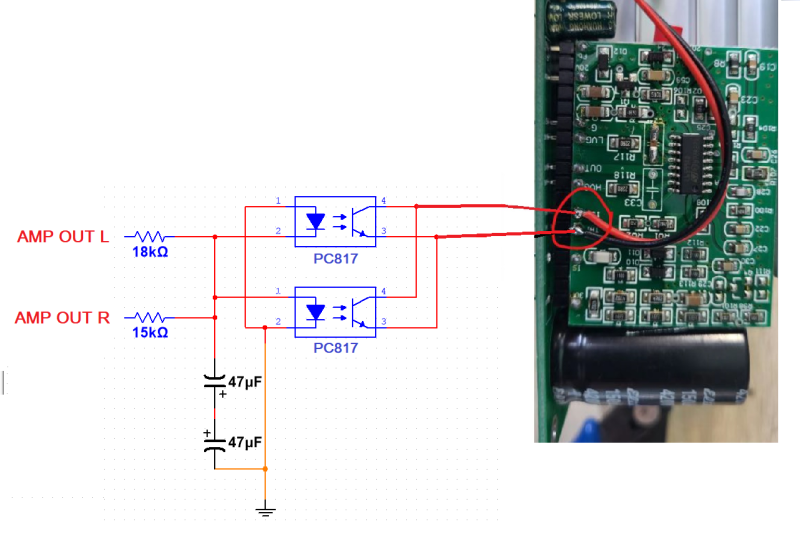

lexey писал(а): 26 янв 2025, 02:01 По моему у этих плат функции подачи аварийного сигналя на БП еще не было.
Главное, что б в БП была функция приёма. Детектор можно реализовать очень просто. Только в вашем случае - отдельные оптроны на каждый канал. Можно использовать один PC814 вместо двух 817

Класс! Значит защите быть) Уберу эту плату защиты!

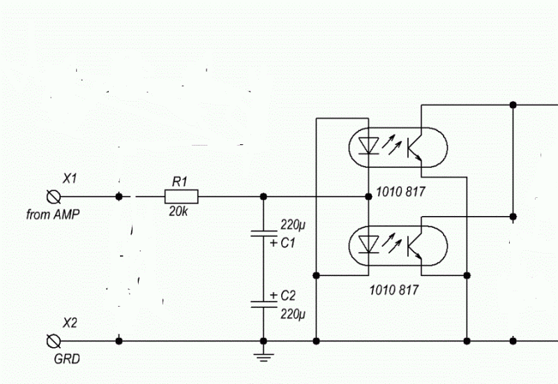

Ну схема в вашем случае чуть иная будет. Резистор только один оставляем, на него OUT+, а вместо земли OUT-. Второй канал аналогично. Только нужно у Юрия уточнить, подойдёт ли именно данный вариант включения оптрона, куда и как.....т.к я не знаю каким образом у него приём аварийного сигнала реализован
Сообщения: 1454
Репутация: 1267
В блоке питания для срабатывания защиты нужно управляющий вывод замкнуть на землю

Значит коллектор оптрона на управляющий, эмиттер на землю.

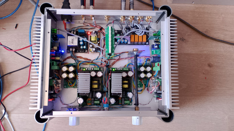

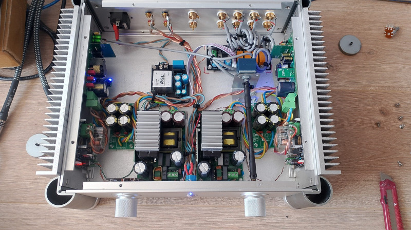

Сообщение aleksnet07 »
вообщем сделал так как на схеме. работает.
надо только окультурить красиво.
borts
Сообщения: 28
Репутация: 9
Откуда: Азов
Аудио система: topping E30 II Lite, aiyima dac a5 pro, Shure SRH 840, Davis Acoustics KVK4, AAD M-8T
Сообщение borts »

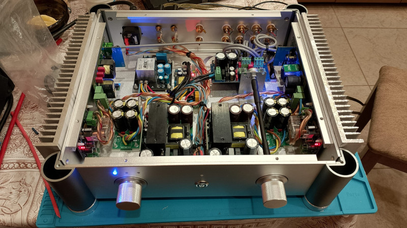

Метаморфозы :)
Сначала собрал без предусилителя, только регулятор громкости 10 кОм. Громкость показалась недостаточной.
Выход моих цап 0.45-0.5 вольт на 1 кГц.
Затем поставил предусилитель, но он добавил фон и вообще зачем лишние детали.
По совету Юрия заменил резистор r25 с 1.2 кОм на 391 ом. Поставил обратно регулятор
громкости 10 кОм. На выходе получил 33 вольта. Но с этим регулятором был дисбаланс каналов,
да и с другими такими же тоже. Это очень напрягало.
В итоге поставил регулятор Никитина (antecom делает).
В предусилителе заменил ne5532 на opa1656.
Получил идеальный баланс и стереокартинку.
И, мне кажется, что высокие частоты как-то стали почище.

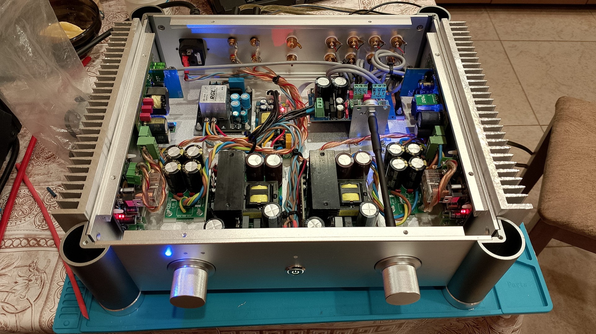

borts писал(а): 12 мар 2025, 21:18 Метаморфозы :)
По вашим фото видно что изначально БП были без доп радиаторов, на последних фото уже есть доп радиаторы, присутствует перегрев или же .... ?
Ещё один момент, отключение БП задействовано или нет, просто обратил внимание стоят доп платы по защите акустики.

Сообщение borts »
Радиаторы поставил после перегрева и отключения блоков питания по защите(в блоке питания) - грелись, если усилитель простаивает без воспроизведения звука включённым более суток. Это было, когда стоял дополнительный пред. Сейчас такого нет.
Отключение бп не задействовано. Только встроенная в них защита.
Вообще с регулятором Никитина блоки питания стали греться меньше, а радиаторы на выходе теперь заметно теплее.
Наверное связано с постоянным(почти) входным сопротивление регулятора Никитина.
Может кому-то будет полезно. До перепайки резистора r25 фона не было ни в каких режимах.
После замены 1.2 кОм на 391 Ом появился фон. Его слышно только на максимальной громкости
и он не мешает. Но он есть :)

borts писал(а): 13 мар 2025, 19:42 Радиаторы поставил после перегрева и отключения блоков питания по защите(в блоке питания) - грелись, если усилитель простаивает без воспроизведения звука включённым более суток. Это было, когда стоял дополнительный пред. Сейчас такого нет.
У меня просто такой же БП хотел его задействовать для плат версии 150 ватт 1_11
Но скорее всего я лучше поставлю Юры БП на +-32 вольта.
borts писал(а): 13 мар 2025, 19:42 Может кому-то будет полезно. До перепайки резистора r25 фона не было ни в каких режимах.
Да это полезная инфа, так как реально без увеличения ку усилка никакого фона нет.
