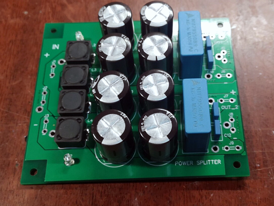

У Юрия (автора) приобрел LC-фильтр (у него он называется POWER SPLITTER) - у Вас "фильтр с кондерами и дросселями" для установки его ПОСЛЕ ИБП. Увидел такое решение у самого Юрия на его видео, где он тестирует свой усилок.
Суть фильтра правильно обьяcнили уже - давить ВЧ-помехи, лезущие и по сети и после импульсного БП.
О таком же фильтре говорил и рекомендовал Миша (Lektor) для установки ПОСЛЕ ИИП для FX-AUDIO 502S PRO.
При определенных значениях дросселей с сердечником некоторые предупреждают о возможности самовозбуждения, которое решается распилом ферритового кольца, но я такой экзекуции для своего БП (24В 9А однополярного) делать не стал - купил на Али дроссель с небольшим числом витков (около 12), намотанных встречно толстым максимально проводом, добавил 2 электролита по 4700 и 2 пленочных по 0.47 - работает. Субьективно звук стал плотнее и низы глыбше.
splitter1_Юры_Игнатьева - LC-фмльтр.png (454.46 КБ) 3755 просмотров

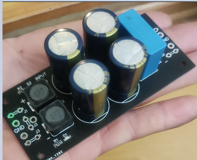

Чем мой фильтр от вашего отличается, такой-же POWER SPLITTER , только на один усилитель, а у вас в паре на 2 канала. У меня просто два блока питания , а раз 2 блока Юрий предложил поставить POWER SPLITTER раздельный на каждый канал..
Я же не спорю что EMI фильтр ненужен, просто я думал что он должен стоять на входе перед блоком.
Оказался я не прав...

ruslan_3d писал(а): 18 ноя 2021, 15:41 Чем мой фильтр от вашего отличается, такой-же POWER SPLITTER , только на один усилитель, а у вас в паре на 2 канала. У меня просто два блока питания , а раз 2 блока Юрий предложил поставить POWER SPLITTER раздельный на каждый канал..
Руслан, все нормально - Вы правы - можно ставить и ДО и ПОСЛЕ. ДО - гасим сетевые помехи (большой вольтаж малые токи), ПОСЛЕ - гасим ВЧ помехи ИИП - (меньший вольтаж - бОльшие токи). Можно и не ставить, но лучше, думаю, ставить и как сказал летчик - экранировать все это хозяйство, фонит :)
У Юрия POWER SPLITTER применялся в случае одного БП. По феншую лучше 2 раздельных БП (я так собирался делать), но Юра убедил меня, что можно обойтись и одним. Взаимопроникновение каналов по его словам там не больше -80дБ, что вполне кошерно. Вот я и заказал у него это СПЛИТТЕР в качестве выходного LC-фильтра по питанию.

Пластиковые ножки на любителя, лучше на обычных. Про землю на копрпус админ собирал ниче не сгорело вроде у него ;)
Я бы использовал этот фильтр, про него неоднократно писалось в этой ветке.
splitter1_Юры_Игнатьева - LC-фмльтр.png (454.46 КБ) 3512 просмотров

Canny писал(а): 19 ноя 2021, 10:56 Пластиковые ножки на любителя, лучше на обычных. Про землю на копрпус админ собирал ниче не сгорело вроде у него ;)
так у меня такие есть, только раздельно на 1 канал , 2 шт.
Просто я понял что этот сплитер ВЧ помехи ИИП не погасит
Сообщения: 395
Репутация: 74
Сообщение ms142 »
ruslan_3d писал(а): 19 ноя 2021, 12:05 Просто я понял что этот сплитер ВЧ помехи ИИП не погасит
Индуктивности и пленка стоит именно для уменьшения ВЧ помех.
Я вчера писал про это что в нем стоят кондеры и дроссель, но мне сказали что это не то, это сплитер , а не фильтр..
Ладно я вас понял, спасибо. Буду собирать на том что есть..

Тот вариант, что у Вас, ну никак сплиттером назвать нельзя.
А функции он выполняет, что я написал вчера.

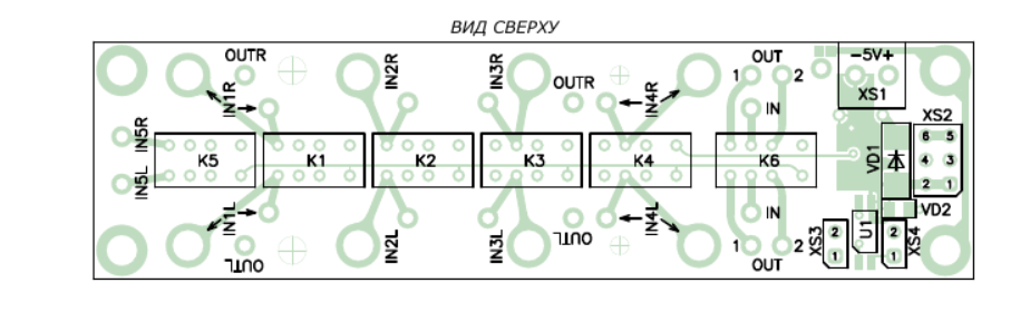

Вернусь к балансным входам..
А что если взять вот эту штуку https://aliexpress.ru/item/1005003007682158.html?
или эти https://aliexpress.ru/item/4000071305353.html?
И выход с них уже идет как обычный RCA пустить на плату селектора STL6 от Никитина на любой вход .
Тем самым я получаю вход XLR входа и не требуется отдельный аттенюаторов Att7 (Никитина) , для регулировки громкости..
Что кто скажет..
Только вот думаю не будит ли перегрузка по сигналу, там ведь предусилители стоят?
Или тут без второго аттенюатора никак, то есть выравнять сигнал с выхода плат XLR вторым аттенюатором равному входам обычным и оставить его внутри без регулировки.. Пока не знаю будет ли так хорошо
Хотя наверно можно и обычным резисторам приглушить сигнал, подобрав определенное сопротивление, смысла не вижу второго аттенюатора, разве если только регулировать при низком входном сигнале..
Плюсом можно получить совсем другой звук если вставить платку по ссылке выше
Очень хочу услышать мнение знатоков, плиз...

Пускай это не сплитер, а просто фильтр..
У вас там на 2 канала, у меня один(согласен) мой не сплитер..
Сплитер это когда зашло одно питание(сигнал) и разделилась на два или много..
Но ваш разделяет питания и фильтрует, а мой просто фильтрует..
Сообщения: 395
Репутация: 74
Сообщение ms142 »
ruslan_3d писал(а): 19 ноя 2021, 14:41 Но ваш разделяет питания и фильтрует, а мой просто фильтрует
У меня тоже раздельные фильтры и двойное моно.

ruslan_3d писал(а): 19 ноя 2021, 14:30 Тем самым я получаю вход XLR входа и не требуется отдельный аттенюаторов Att7 (Никитина) , для регулировки громкости..
Что кто скажет.
Теряется весь смысл балансного тракта.
С таким же успехом можно использовать штатные RCA выходы Вашего источника.

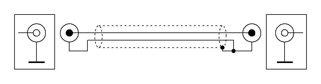

Что такое RCA кабель
Внутри кабеля сигнальный провод находится в центре, а провод заземления окружает его. Провод заземления выполняет две функции – он частично проводит аудио сигнал, а также экранирует сигнальный провод от внешних помех – электростатических полей, шума, радиочастотных помех. Если защита от шумов у не балансного кабеля оставляет желать лучшего, к сожалению, сам провод также начинает работать как антенна и собирать шум..
XLR-Балансное подключение решает задачу передачи сигнала без использования для этого провода заземления. Балансный кабель состоит из двух сигнальных проводов, окруженных проводом заземления. Балансное подключение используется с дифференциальным входом, это означает, что приемник работает только на разнице в напряжении между двумя сигнальными линиями. Любое напряжение, одинаковое на обеих линиях, будет вычитаться.
Обычно сигналы на двух проводах в точности повторяют друг друга, но вопреки распространенному мнению, это не обязательно должно быть так. Некоторые балансные выходы передают сигнал по одному проводу, а второй замыкают на землю через сопротивление, равное тому, что на стороне подключения; такая практика часто встречается в устройствах на батарейках.
Балансным подключение становится не за счет симметричного сигнала, а за счет того, что оба сигнальных провода имеют в точности одинаковое сопротивление по отношению к земле. Идея заключается в том, что любой шум, который поступает на один сигнальный провод, в равной степени поступает и на другой, и они вычитаются на дифференциальном входе. В хорошо сделанных балансных кабелях два сигнальных провода скручены равномерно, благодаря чему они испытывают воздействие электростатических или электромагнитных полей в одинаковой мере, и поэтому это воздействие нивелируется.
Смысл балансного входа, это лучшая помеха защищенность донести сигнал до источника  с минимальными  искажениями.
Не знаю может я не прав, вам виднее и вы считаете что балансные провода окрашивают звук в золото..
Просто RCA провода ловят больше шума

ruslan_3d писал(а): 19 ноя 2021, 19:04
Это далеко не всегда так.
Откуда этот поток сознания?
Ну да, разве кто-то с этим спорит?
Что за глупости?
Это слишком общее утверждение.

Изготовьте правильные кабеля (вместо разрекламированных) и надуманая проблема исчезнет.
И не нужно делать по 1,5-2 м, брать впритык. У меня все кабели не больше 40см.
Да, спасибо за совет... Кабеля у меня в основном не больше метра, а так и 0.5 м. есть.
Провода у меня правильные и я знаю что экран нужно паять к земле с одной стороны кабеля(вилки разъема)
Просто хотелось реализовать балансные входы , вот все..

ruslan_3d писал(а): 19 ноя 2021, 09:40 Просто есть с диодами , я понял они лучше убирают шумы в переменке постоянных токов
Откуда такие выводы?
Начну с дорогих
1) https://aliexpress.ru/item/1005001698193133.html?
Это как раз исключительно для сетевой фильтрации на входе БП.
Вторая ссылка - такой же.

ruslan_3d писал(а): 19 ноя 2021, 14:30 Вернусь к балансным входам..
И выход с них уже идет как обычный RCA пустить на плату селектора STL6 от Никитина на любой вход .2021-11-19_152837.png
Что кто скажет..
Если кратко, то приобретайте первый вариант, поставьте, сделайте измерения и расскажете.
Работать будет ))
А по факту, эта тема одним постом не обойдётся.
Начинать необходимо со структурной схемы всего Вашего УМЗЧ. Что и как Вы задумали? Какой вход у самого УМЗЧ, балансный или небалансный?
О балансных сигналах.
Они как правило идут с профессиональных и полупрофф. устройств с уровнем сигнала 12dbu или даже 22dbu.
Если память не изменяет 12dbu - это размах амплитуды пик-пик 8.6 вольта. Не каждая "схемка" на входе это переварит. Вы всегда должны контролировать уровень входного сигнала, если ваша приёмная часть не рассчитана на это.
В правильном балансном сигнале, по двум сигнальным проводам относительно третьего -земли идут синфазные сигналы. Это даёт сумасшедшую помехоустойчивость и больший динамический диапазон. Безусловно сам источник это должен обеспечивать. Как только Вы превратите балансный в небалансный, передачу сигнала лучше ограничить 1.5 метрами.
Об экранировании проводов приведу статейку. Там хоть и описывается применительно к ламповым схемам, но поверьте, всё это необходимо и в полупроводниковом мире.

PJK писал(а): 20 ноя 2021, 21:46
Что кто скажет..
Работать будет ))
https://datagor.ru/amplifiers/tubes/141 ... itele.html
Спасибо за ваш ответ я тоже думаю взять попробовать, а там будет видно что выйдет с этим чудом..
В качестве источника будет Dune Hd Max Vision 4K c балансными выходами Hifi на цапе Ak 4493. Как написал на форуме один наш аудиофил, Дюна раскрывает свой потенциал через балансные выходы Hifi, хотя и по аналоговому выходу RCA Hifi звучит очень прилично
В сборке планируется клон от Юрия версии 2_052(пока 2 канала в дальнейшем может будет 4), 2 блока 600 ватт, два фильтра от Юрия, один сетевой фильтр на входе, селектор входов и регулятор громкости Никитина с пультом , дежурный блок питания, защитные платы акустики, ну и сами платы хочу воткнуть для тестов для XLR входов..
Но вчера заказал корпус нестандартный как в обычной Hi-eng корпусе..Вот такой https://aliexpress.ru/item/4000097467777.html?
Пока планирую собрать такую сборку в вертикальном положение..
Так как некуда ставить, а в таком корпусе как раз становится в мой столик где ТВ, по расчетам все должно войти, блоки питания снизу, усилители на верхней полке, фильтра на боковой, на передней полке селектор входов и РГ Никитина с дисплеем, на задней полке защита платы акустики с выходами и селектор входов RCA (Никитина) c теми платами XLR по ссылке выше.
Да, совсем забыл провода не более метра, что RCA, что XLR.
От той платы что по ссылке сверху проводов не будит, так как она должна стать в корпус и сразу сигнал пойдет через селектор входов и РГ Никитина
Это пока так
Вроде все уже есть для сборки кроме тех плат и корпуса.. Да если будет перегрев верхней полки, думаю прикрутить еще радиатор на верх
