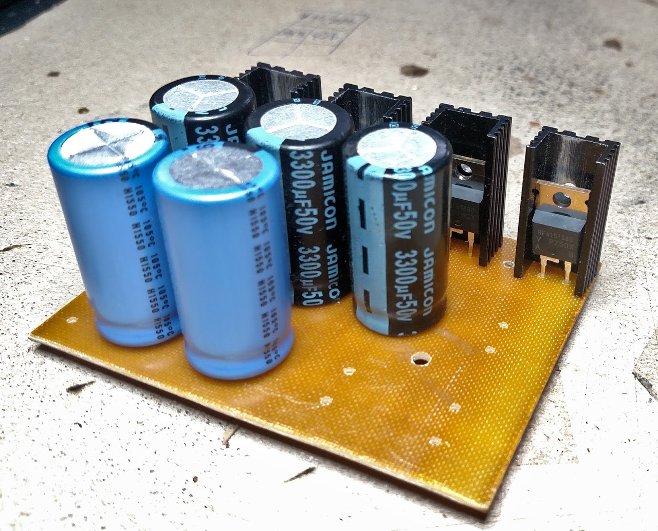

БП Худа.jpg (321.14 КБ) 1777 просмотров

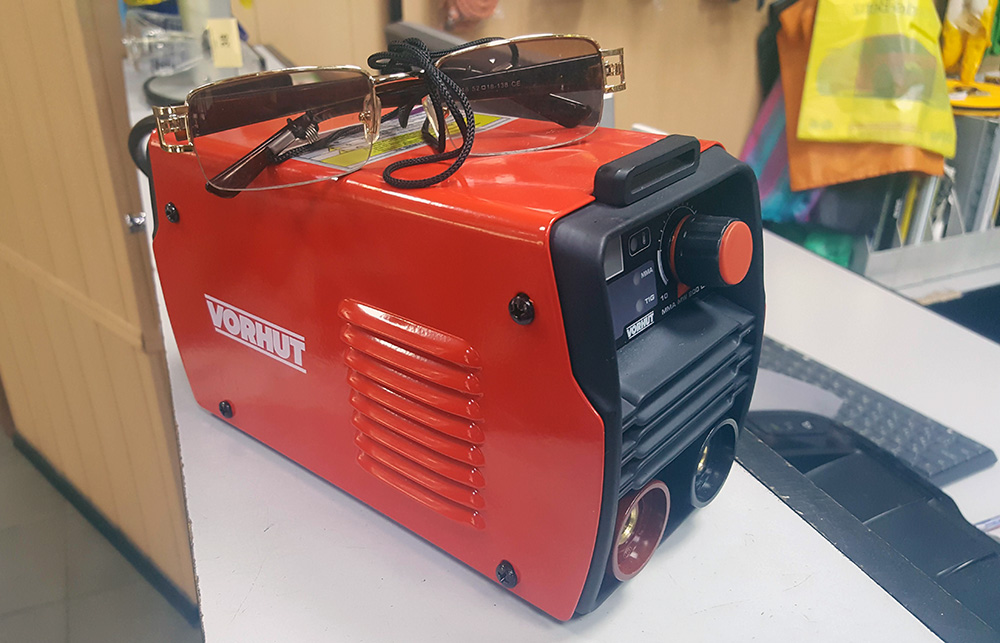

Почему-то импульсные сварочные аппараты более эффективны, чем традиционные и по сети не так шарахают. Практически карманный сварочник варит электродом в 4мм.

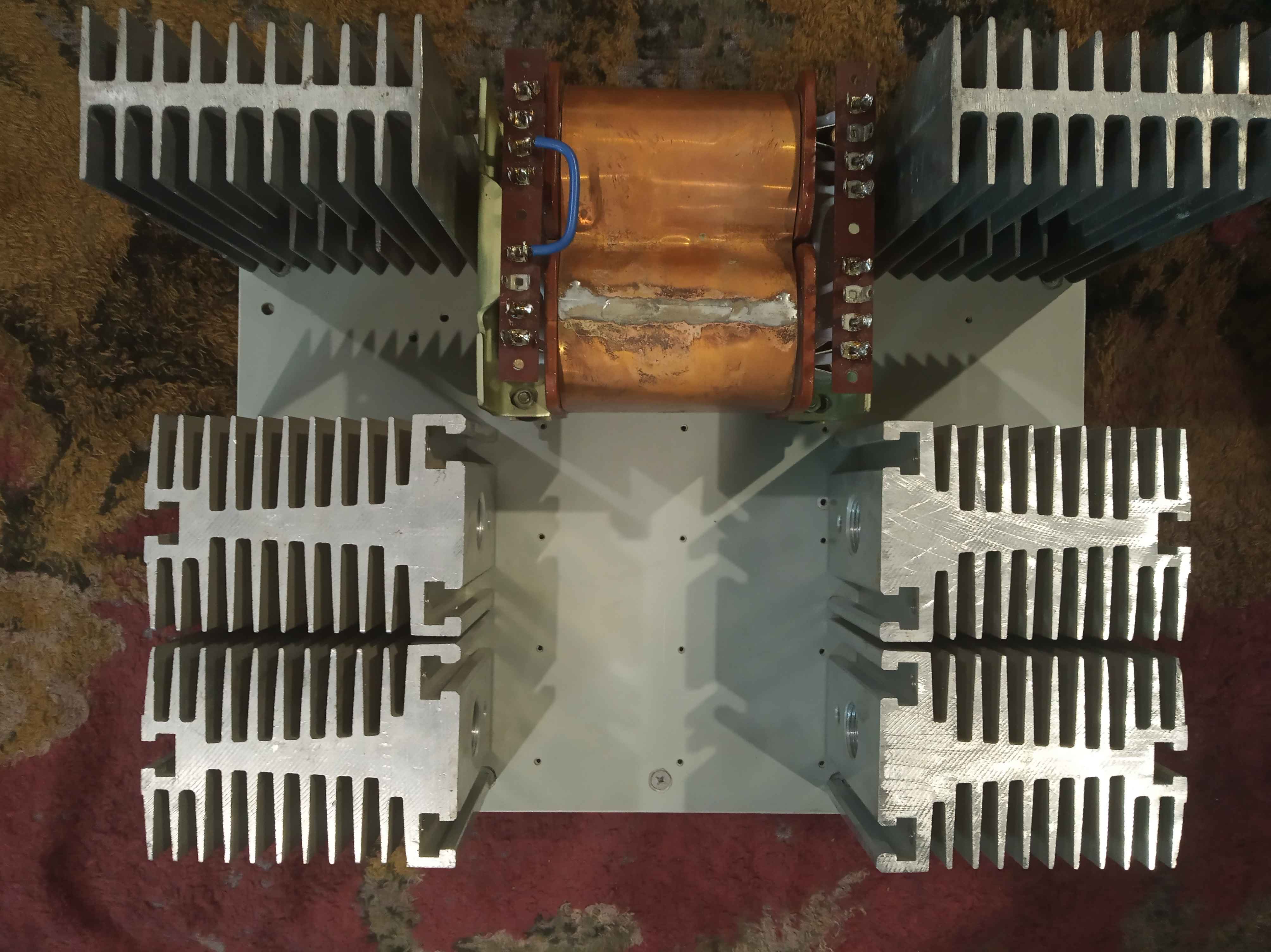

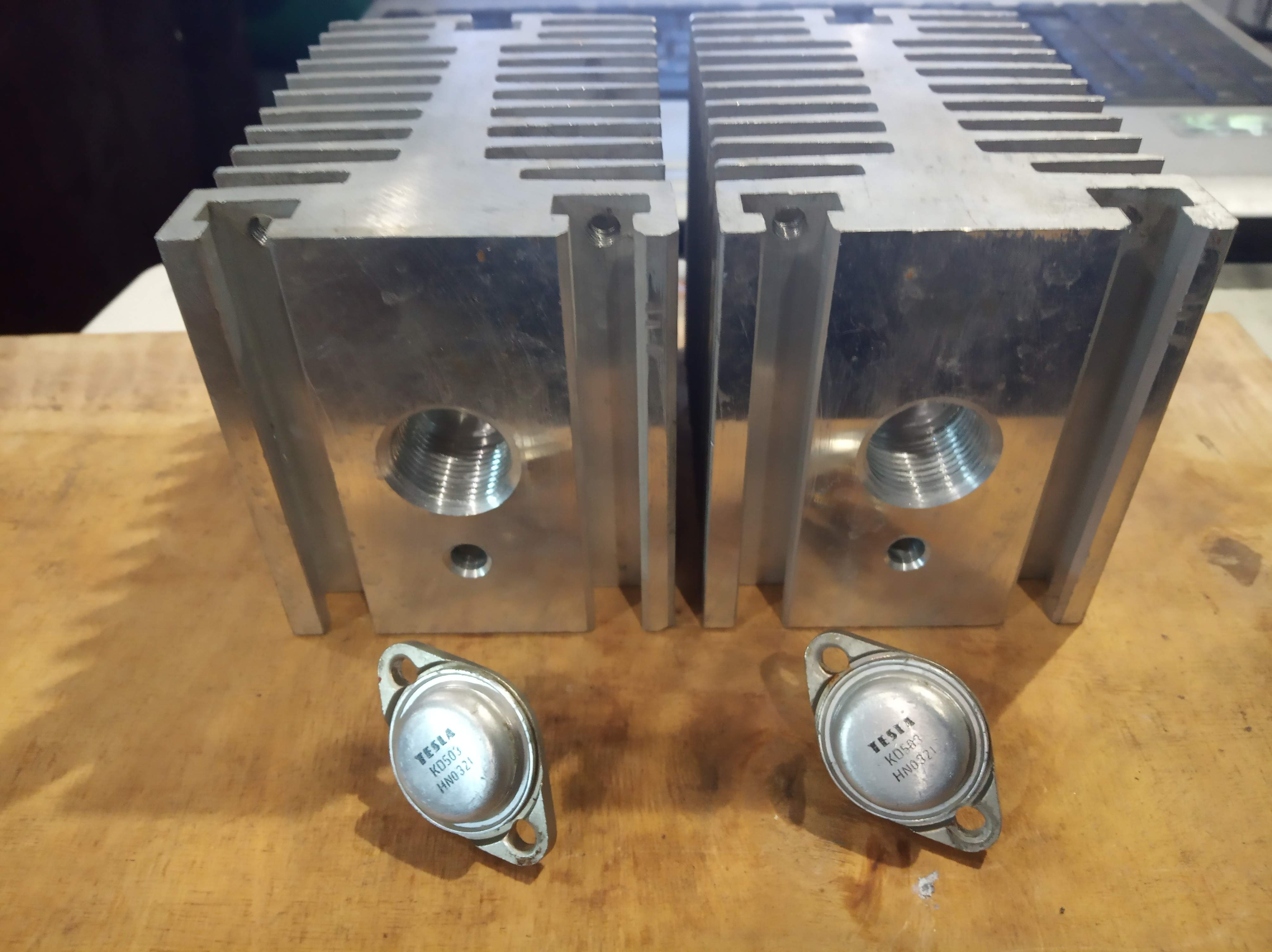

Доброго здравия..Коллеги..
Собираю версию 69 года...Выходные kd 503..
По плану стабилизированное питание..
Сильно не "пинайте"..это мой второй усилитель..
