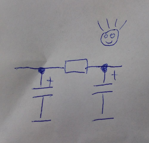

Alex писал(а): 22 фев 2019, 10:43 решил использовать CRC фильтр(15000mF+0.5 Om+15000mF).
Я не совсем понял про CRC, можно схемку?

Лучше подбирать под конкретную задачу. Чем больше сопротивление тем больше на нем падение и лучше фильтр, но греться будет зараза :) Наверное для усилка такого типа 0.7 идеально.

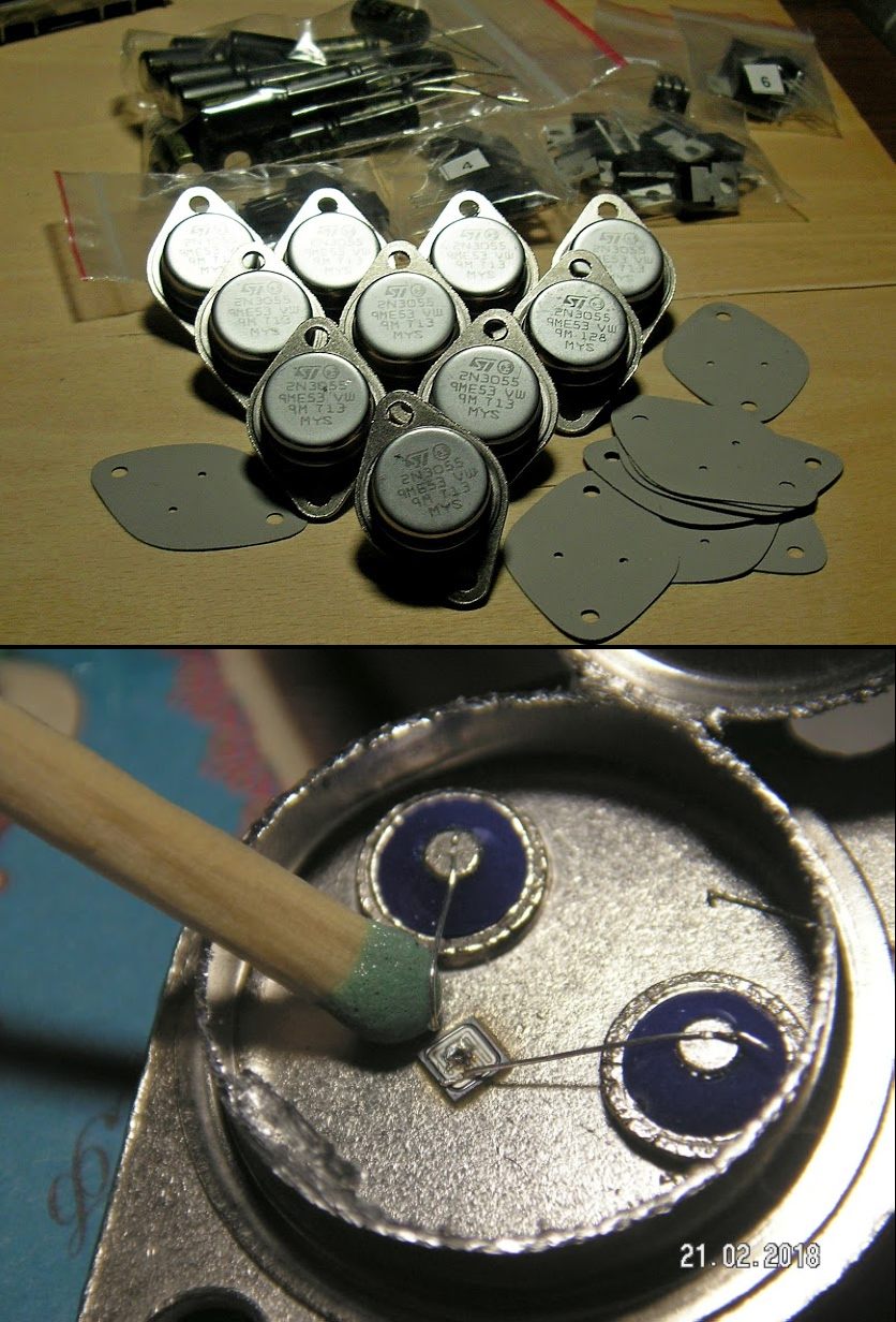

С питанием этого усилитля нужно быть осторожным. Транзисторы не из породистых. Параметрически они правильные, но кристал раза в два менше положенного. Мужики их вскрывали. Их мощность раза в два ниже паспортной.
Репутация: 2937
Re: Усилитель JLH
Lektor писал(а): 22 фев 2019, 21:40
Alex писал(а): 22 фев 2019, 14:53Питание сейчас 32 вольт, ток 1.2 A
С питанием этого усилитля нужно быть осторожным. Мужики их вскрывали. Их мощность раза в два ниже паспортной.
Опа! Не знал :) спасибо . Нужно один разобрать

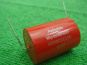

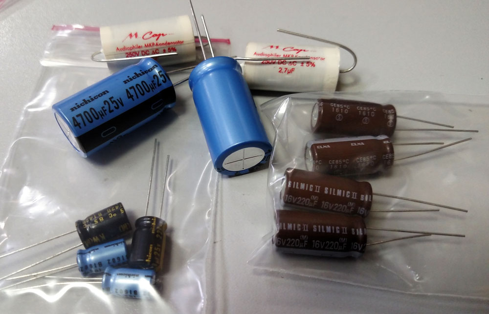

Пришли мне конденсаторы Mundorf Mcap 1,5 мкФ. Я их пока просто накинул параллельно входному. Выходную ёмкость зашунтировал Audiophiller 10мкф. Слушаю третий день. Очень недурно. На уровне блох ещё есть резковатость. Жду кошерные электролиты на место маленьких.
Так что ещё не конец.

В моем случае песню ограничивает плата. Я уж никак не хочу менять транзисторы. В данном исполнении это крайне муторно. Пэтому ограничусь заменой конденсаторов. Может еще в питание добавлю. У меня одно плечо питания и после стабилизатора было два по 6800мкФ. Я добавил еще два по 4700. Бас стал интересней.

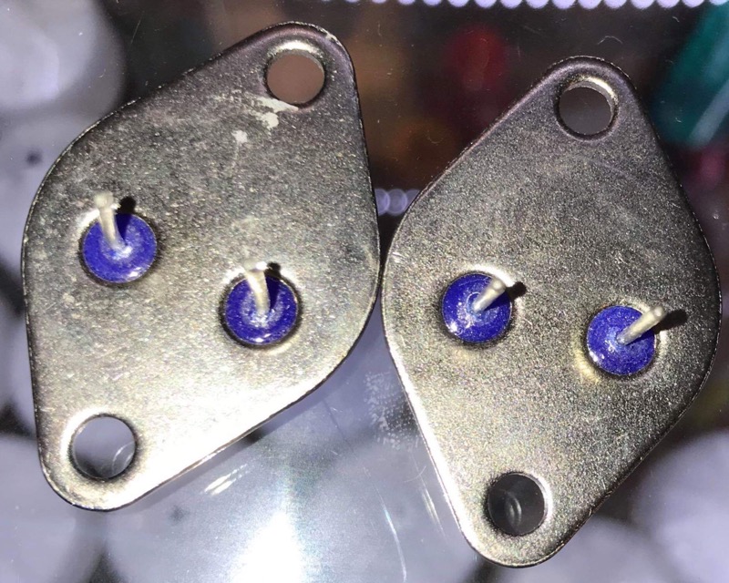

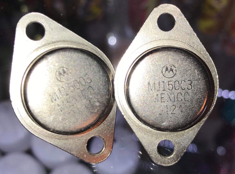

Приехали транзисторы, теперь нужно выяснить оригинал это или нет :) пока попробую без вскрытия.
Создал отдельную тему по подделкам

Брал на проме юа, по характеристикам они мощнее чем 2N3055 а также более новые. Транзисторы MJ15003 очень часто упоминаются в разных форумах, их хвалят и говорят, что с ними звук лучше. Мне интересно это проверить. Заодно и узнаю насколько они оригинальные. Продавец заверил, что оригинал. (оказалось что нет)

Все штатные электролиты я вернул на место. Выходной зашунтировал красным Audiophiller 10мкФ. Маленькие без шунтов.
Входной конденсатор рекомендую не трогать. Есть в нем какое-то волшебство. Отлично передает "воздух", пространство. Дважды его выпаивал и возвращал на место. Зашунтировал его Mundorf MCap 2,7мкФ. Сами по себе MCap меня разочаровали. Очень банальная передача звука.
Возможно хорошо покажут себя французские Solen, но у меня их уже нет и в продаже не наблюдаю.
