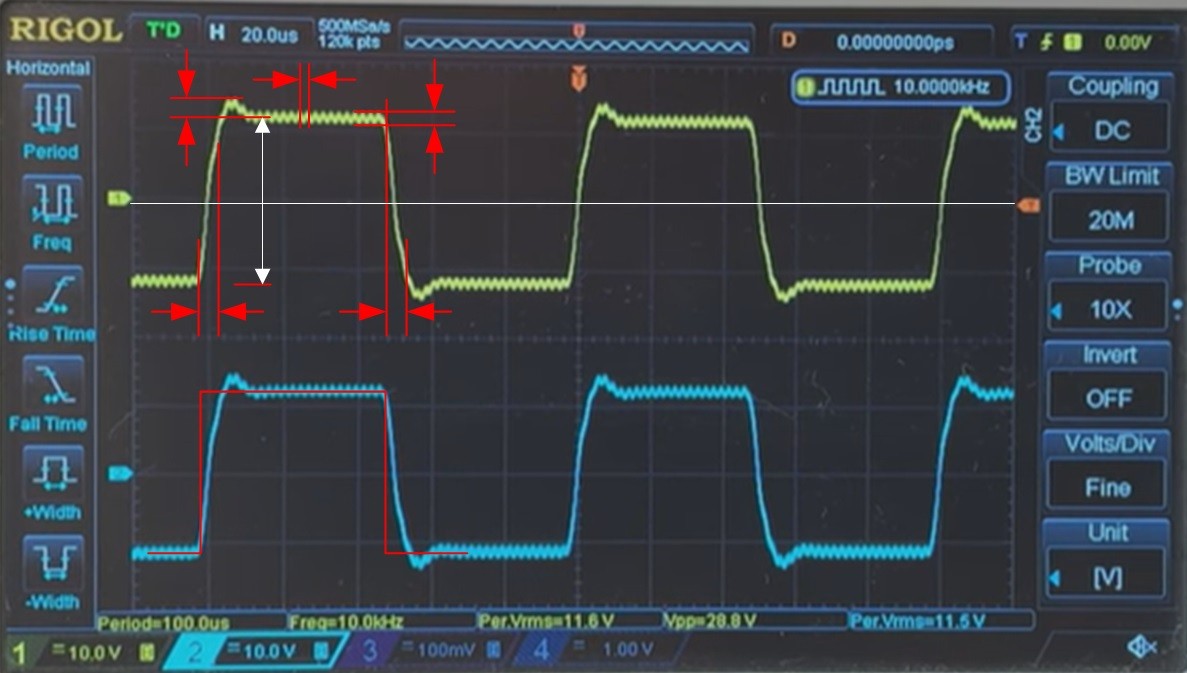

Юстас а за что это меня в очередной раз забросали гнилыми помидорами - вы не в курсе ! ??? ;) :D
Разве я для себя стараюсь, или мне больше всех нужно... :D
Если на 10 кГц перерегулировка по меандру то и на остальных частотах она тоже будет - нужно просто развертку покрутить.
Я уже как-то рассказывал про "демфер" - откуда берут сигнал коррекции для контроля за динамиком.
Здесь небольшая демонстрация для чего оно вообще нужно, достаточно пары минут - я думаю... ;) :D
https://youtu.be/QWqOh0Pi_zk?si=3U3Wh0TpSaxZ8zFS&t=383

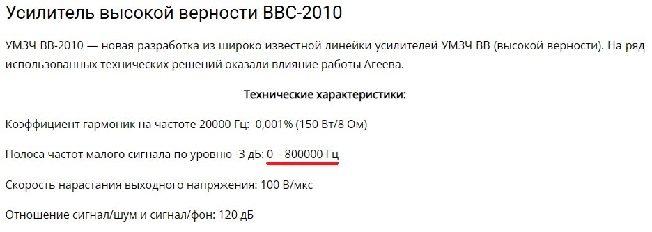

Justas* писал(а): 31 янв 2026, 12:27 Вдумчиво посмотрел это бесполезное видео, и так и не понял для чего оно вообще нужно.
Комментарии гораздо интересней:
Ну эти коментарии резонируют с "вашей философией"... :D
Я вот тоже не совсем пойму отчего недоумение по отношению к новому усилителю.
Ведь он же по сути модернизированный старый с лучшими параметрами, ну не ухудшать же их преднамеренно... :D
Да я и у Сухова спрашивал о возможности субъективно по звучанию отличить старый от нового, на что он ответил, что вряд ли это возможно... ;)
Я же просто задавался вопросом о способности класса-Д соответствовать требованиям качества CD-audio.
Впрочем кому это уже нужно... ;) :D

Что не так с «моей философией»?
Необходимость ограничивать диапазон снизу, обязательно приводит к деградации меандра на НЧ. Это противоречит «вашей философии» о незыблемости меандра?
Или моё видео опровергающее дебильное утверждение некого Сурена, что только суховский усилитель с чудо-демпфером может качать динамик 2-мя, Герцами? :lol:

Сообщение Rum »
uriy писал(а): 08 фев 2026, 04:25
Rum писал(а): 08 фев 2026, 02:55 От уся требуется скорость, и точность, чтобы он как можно точнее проходил сложную траекторию сигнала в этом и состоит идеология Hi-Fi.
Ну так и я за то, Дешник выдаёт меандр 350кГц и более, а АВшник выдаёт изредка 40кГц меандр, а дальше сдувается. Ну так и кто в итоге быстрее и точнее по меандру?
Линейный усь может передать на выход меандр "любой амплитуды". Полоса у современных линейников может достигать нескольких мегагерц. ;)
Дешник без фильтра - это генератор импульсов (сглаживается ушами :D ), а с фильтром вон на осциллографе шум модулятора видно.
Это его точность на сильном сигнале. ;)
Если мы говорим о ШИ-модуляции то мощность, посылаемая в нагрузку пропорциональна площади импульса, а динамический диапазон ограничен возможностью сформировать импульс с минимальной и максимальной скважностью – все остальное от лукавого… :D
