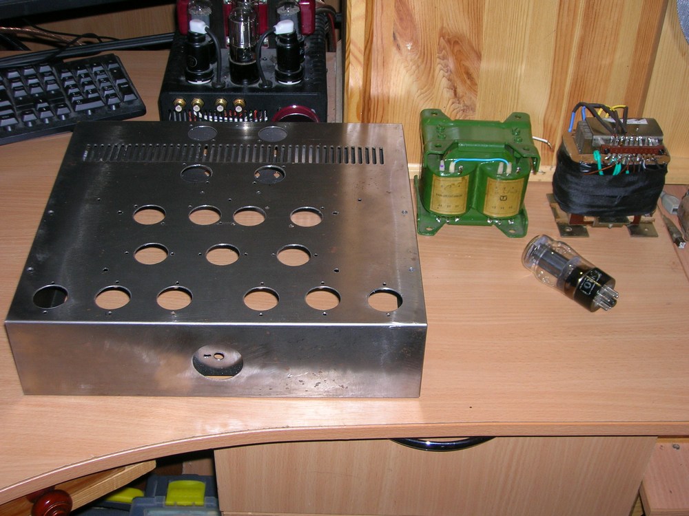

А в подтверждение бесконечности поиска лучшего звука - вот - фото начала нового (ещё одного) проекта. Сегодня сверлил сталь. Руки теперь просто гудят. Но удовольствие - трудно передать словами.

Да, он мыслит философски, а что за проект? Что то новенькое ?LinuxManiac писал(а): 26 мар 2019, 22:28

Да. Новая конструкция. Двухтактный усилитель. С выходным каскадом определился, а вот - с предварительным усилением (драйвером-фазоинвертором) буду экспериментировать. Попробую классическую (1947 г.) схему Вильямсона (только монотриоды) и вариант пентодного фазоинвертора Джеймса Лэнгама. Постараюсь показывать процесс по мере возможности.

Вганяете меня в краску
А чем, Дима, сверлишь? Не коронками?
Для этого дела хорошо иметь набор коронок и стойку под дрель.

Коронками, купил 4-х размеров (под разные панельки). Стойки под дрель пока нет. Держу дрель руками.Lektor писал(а): 26 мар 2019, 22:45 А чем, Дима, сверлишь? Не коронками?

А еще там вижу прямоугольные отверстия, аккуратненькие все. Это чем делалось?
Столько отверстий под панельки. Страшно представить, что это будет!

За основу был взят купленный готовый "под покраску" корпус для транзисторного усилителя. Щелевые вентиляционные отверстия в верхней панели и поддоне там уже были. Как раз под ними у меня будут анодный и накальный силовые трансформаторы.
Отверстий под ламповые панельки - да - насверлил много. Захотелось сделать что-нибудь многоламповое двухтактное. Среди прочего, в питании будут 2 кенотрона, 1 двойной диод и 4 газовых стабилитрона.

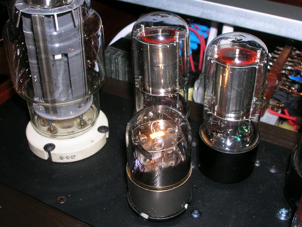

Это должно быть интересно! Про газовые стабилитроны слышу впервые
- Сообщения: 1313
- Стаж: 7 лет 4 месяца
- Репутация: 889

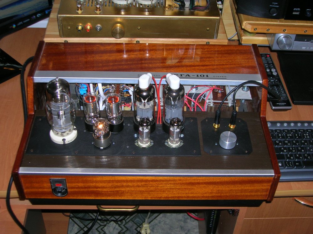

Re: Особенности лампового звука
Это лампы в русскоязычной номенклатуре серии СГхх (СГ4С, СГ1П и т.д.), у буржуев - STRxxx/xx (STR150/30 и т.д.) и ряд других. Стабилизируют напряжения, аналогично полупроводниковым кремниевым стабилитронам.
На фото - это две лампы с оранжевым свечением наверху.
Интересно не знал, на вид ламповые усилители красивые, скоро будет тренд запихивать лампы в обычный усилитель и только подключать накал

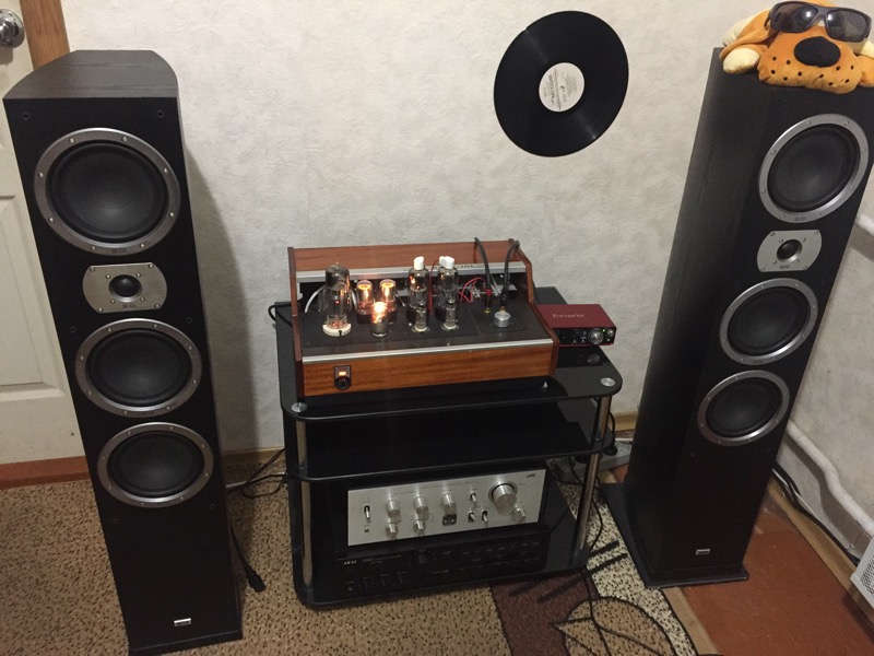

Взял у LinuxManiac (большое ему спасибо) послушать и потестить ламповый усилитель. Вид очень нравится, по звуку нужно немного послушать и тогда отпишусь.
А также снял видео нашей беседы на тему лампового звука.

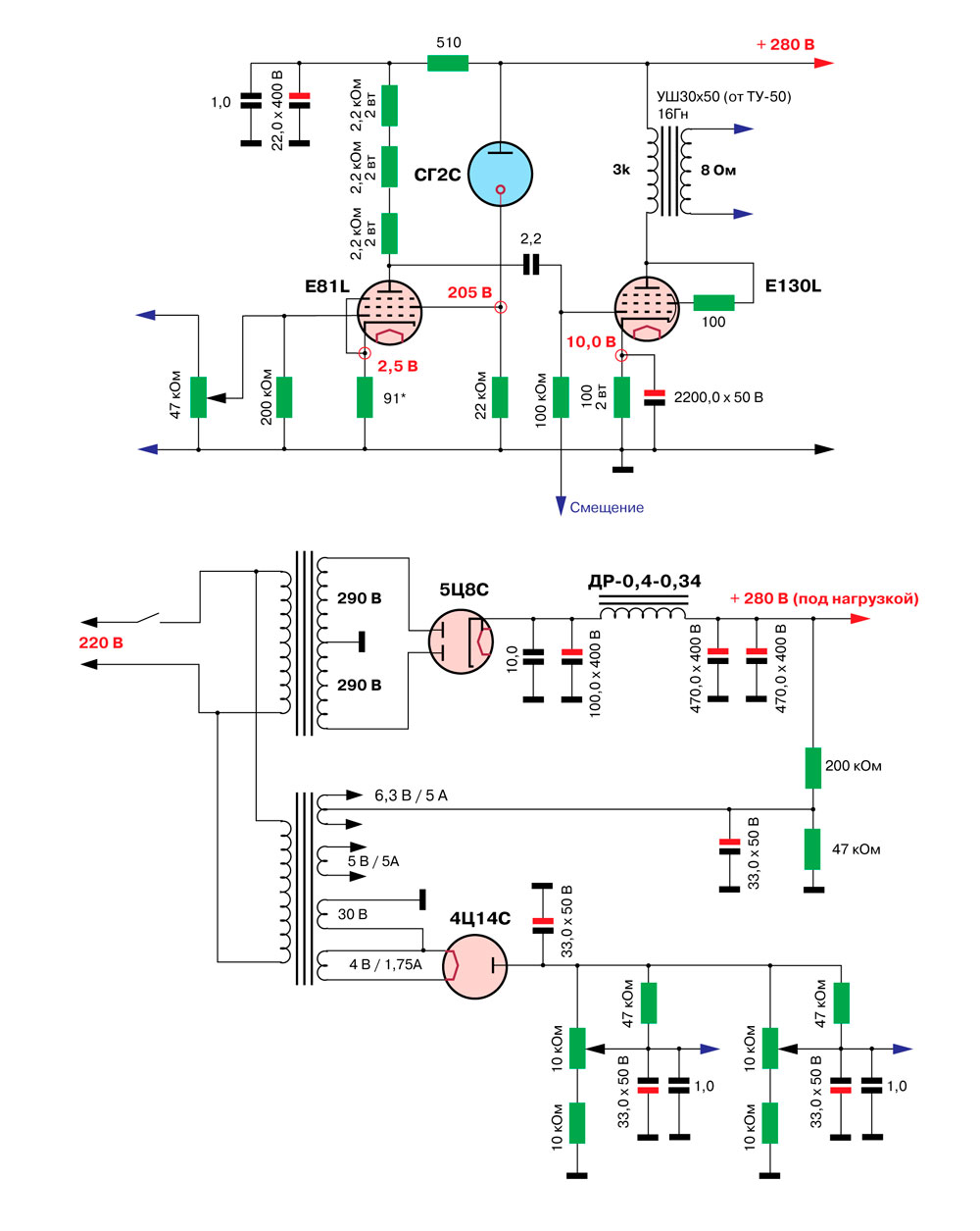

Кстати на радостях забыл спросить схему и характеристики

Вот тут ветка по этому усилителю
Схема. Как видите все очень "просто". Нет мллионов транзисторов и прочьей ерунды)))

О! Как тебе ламповый звук? Интересно! А видео когда будет?
- Репутация: 2940
Похож на звук JLH но немного другой. По видео не скажу сроки. Сама беседа понравилась очень.

А какой ценник у этого усилителя? Ну или подобного качества?
- Сообщения: 1313
- Репутация: 889
У адекватных самодельщиков-изготовителей от 500 до 700 USD.
Это, учитывая оригинальность схемы (точно такую интернет-поисковики по запросу "E130L" "E130L amplifier" "E130L tube" не находят), стоимость деталей (трансформаторы самодельные), сборку, настройку и гарантию замены ламп в течение 3 лет.
В реальности, запрашиваемая цена может быть в разЫ больше, исходя из амбиций, эго и запросов изготовителя.
Если же говорить о версии промышленного изготовления, то за бренд и дизайн может быть ценник 3-4 тыс. USD.
Ого! Норм так цены. А что разве лампы такие дорогие ? Или трансформаторы? Ну допустим лампы гривен 1000-2000, трансформатор 1000. Откуда такая цена? За труд ?
- Репутация: 2940
там только две из ламп каждая по $60 ))
