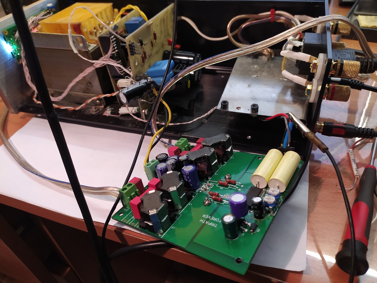

Сообщения: 1600
Стаж: 6 лет 6 месяцев
Репутация: 281
Re: Усилитель D класса своими руками
запитал усилитель от его собственного блока питания... Раньше вторая гармоника была и так не шибко большая. Теперь пропала совсем. Ну немного вылазит на 10кГц, но там уже, как пить дать, мой квазибалансный делитель перекашивает. Третья осталась на месте... Наверное выходные фильтры у меня не очень линейны... А может ещё что, не знаю. Конденсаторы типа NP0 приехали. Впаял в фильтры ООС вместо X7R - разницы не ощутил. Может если б их как-то мгновенно можно было б менять, что-нить и заметилось тогда. Попробовал также запитать драйвер от отдельного гальванически-отвязанного источника - ничего не меняется, значит плату развёл неплохо в этом ключе.
На следующих выходных, видимо, отмою ещё раз плату после всех опытов и буду её пихать в мой многострадальный корпус. (Сколько в нём всего перепробовано в попытке создать для себя любимого слушабельный класс Д - вспомнить страшно). Теперь придётся немного похимичить с компоновкой
Буду пытаться впихнуть плату на дно, где ей самое место. И этим самым дном ей силовую микросхему охлаждать. А плату регулятора громкости тогда придётся со дна поднять и куда-то над платой усилителя взгромоздить. В общем, подумать надо будет... Задумка прямо-таки хорошая, а вот сумею ли реализовать - пока под вопросом. Расстояния по длине копуса в обрез...

Красивенько а чего питание не импульсное?
Сообщения: 1600
Репутация: 281
IT-Prof писал(а): 15 дек 2020, 20:39 Красивенько а чего питание не импульсное?
проект два года назад начинался, если не больше. А о пользе импульсного питания я начал не так давно почитывать :lol:

А спереди там дисплей светится?
Сообщения: 1600
Репутация: 281
Alex писал(а): 15 дек 2020, 21:21 А спереди там дисплей светится?
да, он самый)
