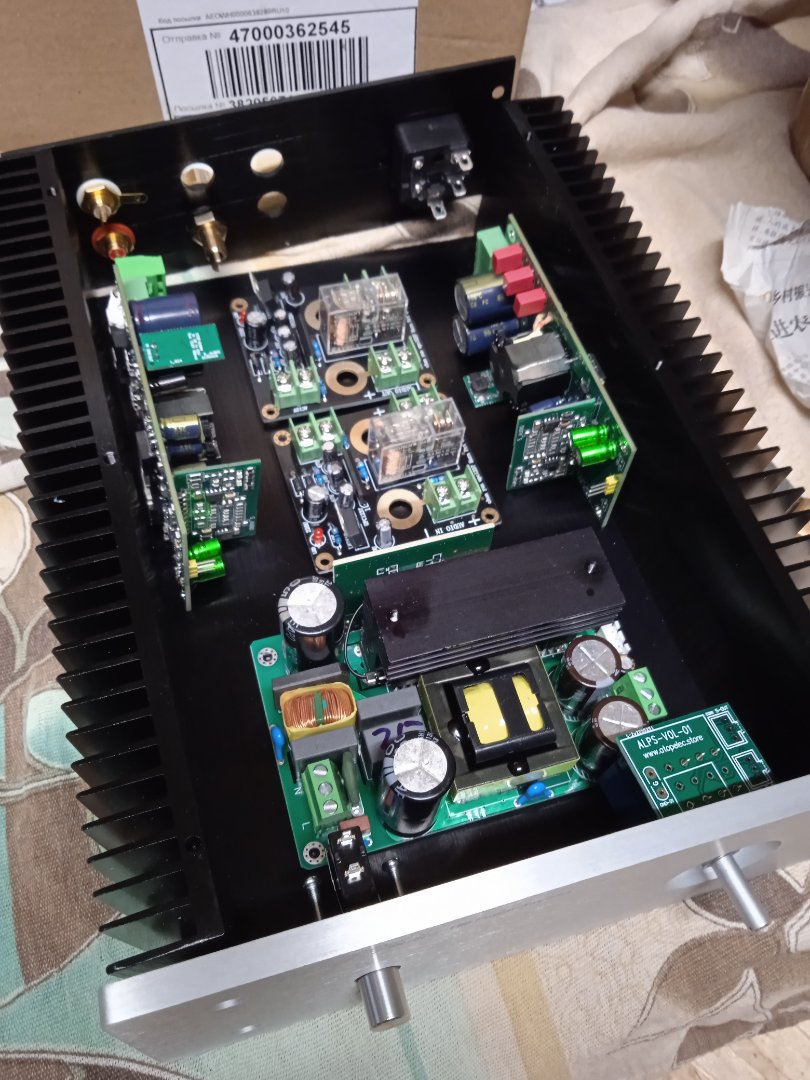

Ну начало есть, ваши советы по компоновке))Sous писал(а): 24 фев 2022, 18:38 полностью субьективно могу сказать:

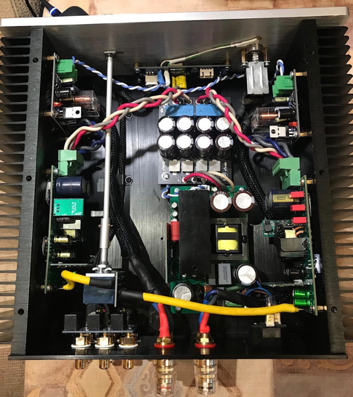

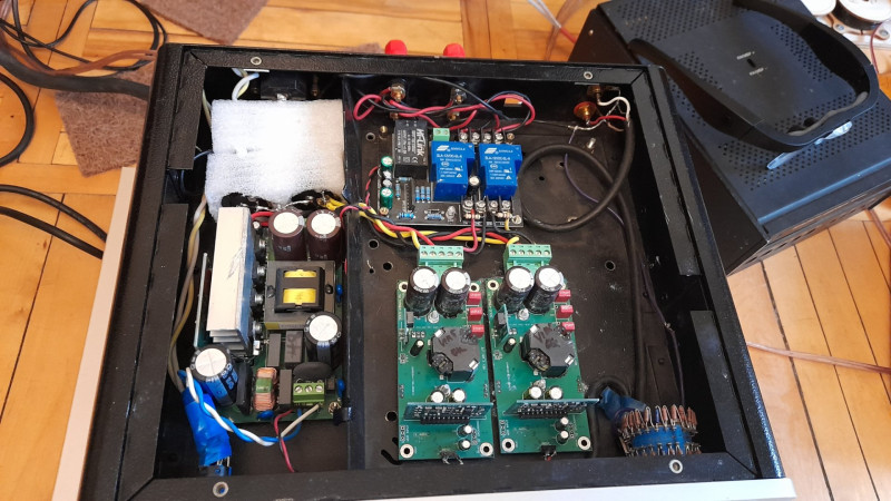

Очень плотный монтаж получается. Я бы блок питания экранировал чем нибудь, можно по бокам сделать из жести стенки для блока и развернуть платы усилителей, что бы разъемы питания были направлены к блоку питания, что бы провода были короче а так норм.

Вусилители задом-наперёд развернуть. Громкость поставить электронную (никитин, пга23хх), и поставить её у входных гнёзд

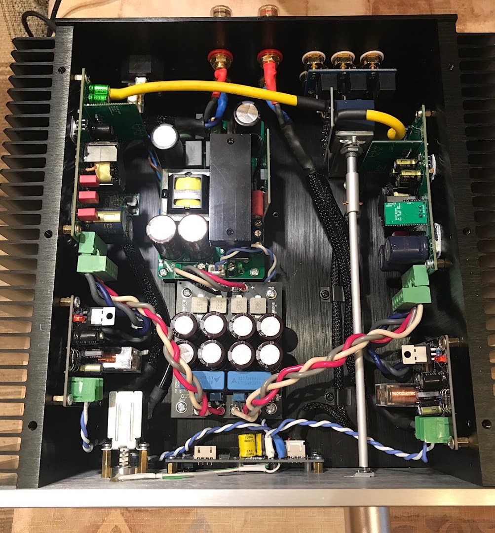

Последние штрихи сделаны, добавлен разветвитель, сделан штифт из двух трубок приобретённых в Леруа примерно по 100 рублей (на али около 400 и примерно столько же доставка). Звук радует. Ещё раз огромное спасибо Юрию и Алексу.

По габаритам Китайская пга23хх в такой корпус можно запихнуть если БП поставить ближе к лобовой детали.lgedmitry писал(а): 05 мар 2022, 22:01 Вусилители задом-наперёд развернуть. Громкость поставить электронную (никитин, пга23хх), и поставить её у входных гнёзд
