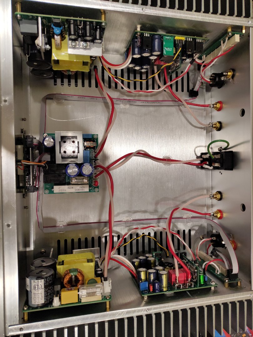

Ну вот и я поделюсь своей реализацией замечательного усилителя.
Усилитель собран по схеме двойного моно на платах 3 версии с БП Hypex РГ Никитина.
Первоначально платы у меня были с модуляторами Ncore - звук был очень детальный и довольно резкий особенно мне нравился панч, но вместе с этим мне не хватала в звуке тела и веса. Особенно я страдал от легковесности вокала. Т.к. у меня достаточно басовитые Opticon 8 самого нижнего баса в принципе хватало, деталей там было маловато но за такой панч можно было простить. Соло на ударных завораживали... Но с таким вокалом я мириться не хотел, по этому заказал и заменил модуляторы на Purifi.
Звук на Purifi преобразился, резкости поубавилось, тела прибавилось. Появился шикарный инфра бас с кучей деталей, комната опять начала подпевать на 50 Гц), панч стал просто хорошим, а не супер пупер резким, вокал вроде бы поокреп немного, верх тоже совсем чуть чуть сгладился.
Я даже сначала немного расстроился, что исчезло ощущение супер детальности и HD в звуке. Он стал, как бы, менее интересным что-ли, но в месте с этим пришла гармония. Ничего ярко не выделяется и не обращает на себя внимание, при этом всего достаточно. Все детали слышны, ничего не потерялось, но при этом есть мелодичность и музыкальность. Прослушивание стало доставлять больше удовольствия, хочется слушать часами.
Еще переход на Purifi очень значительно уменьшил нагрев дросселя на плате, на Ncore он разогревался до 50-60 градусов. Даже теперь думаю что я переусердствовал с корпусом. Есть платы дооснастить его ЦАПом.
Видимо Naimу пора на авито)
Короче я очень доволен звуком, огромное спасибо Юрию.

Поздравляю! А что за вырез спереди корпуса? Какой использовали блок питания?

Читайте внимательно текст - "Hypex".Inok писал(а): 14 апр 2022, 22:22 Поздравляю! А что за вырез спереди корпуса? Какой использовали блок питания?

Спасибо.Inok писал(а): 14 апр 2022, 22:22 Поздравляю! А что за вырез спереди корпуса? Какой использовали блок питания?
Вырез с затонированным стеклом под индикатор громкости и ИК приемник для пульта ДУ.
Два БП Hypex SMPS400A180.

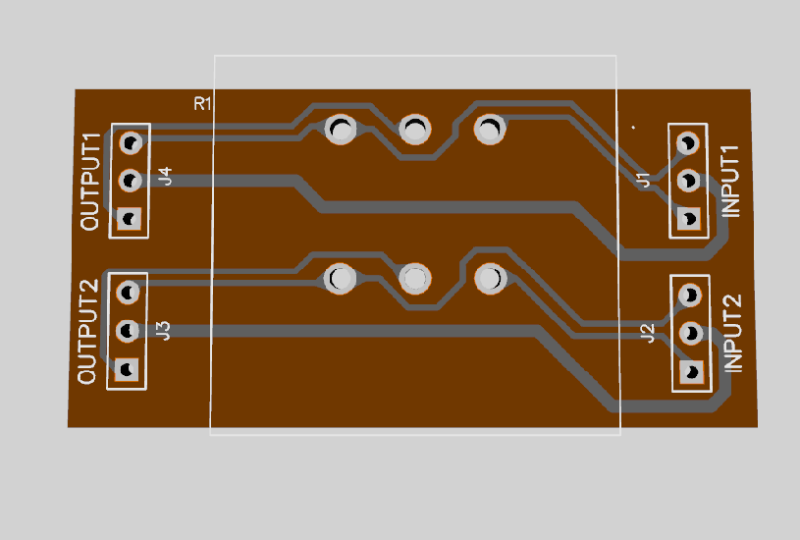

Вариант платы для RK27
vovan230863
- Сообщения: 77
- Стаж: 3 года 7 месяцев
- Репутация: 4
- Откуда: жезказган
- Аудио система: корвет 068.s90 Клон nСore 2_051_LITE
ну как бы да плата зачетная но мне то надо моторизованый потенциометр

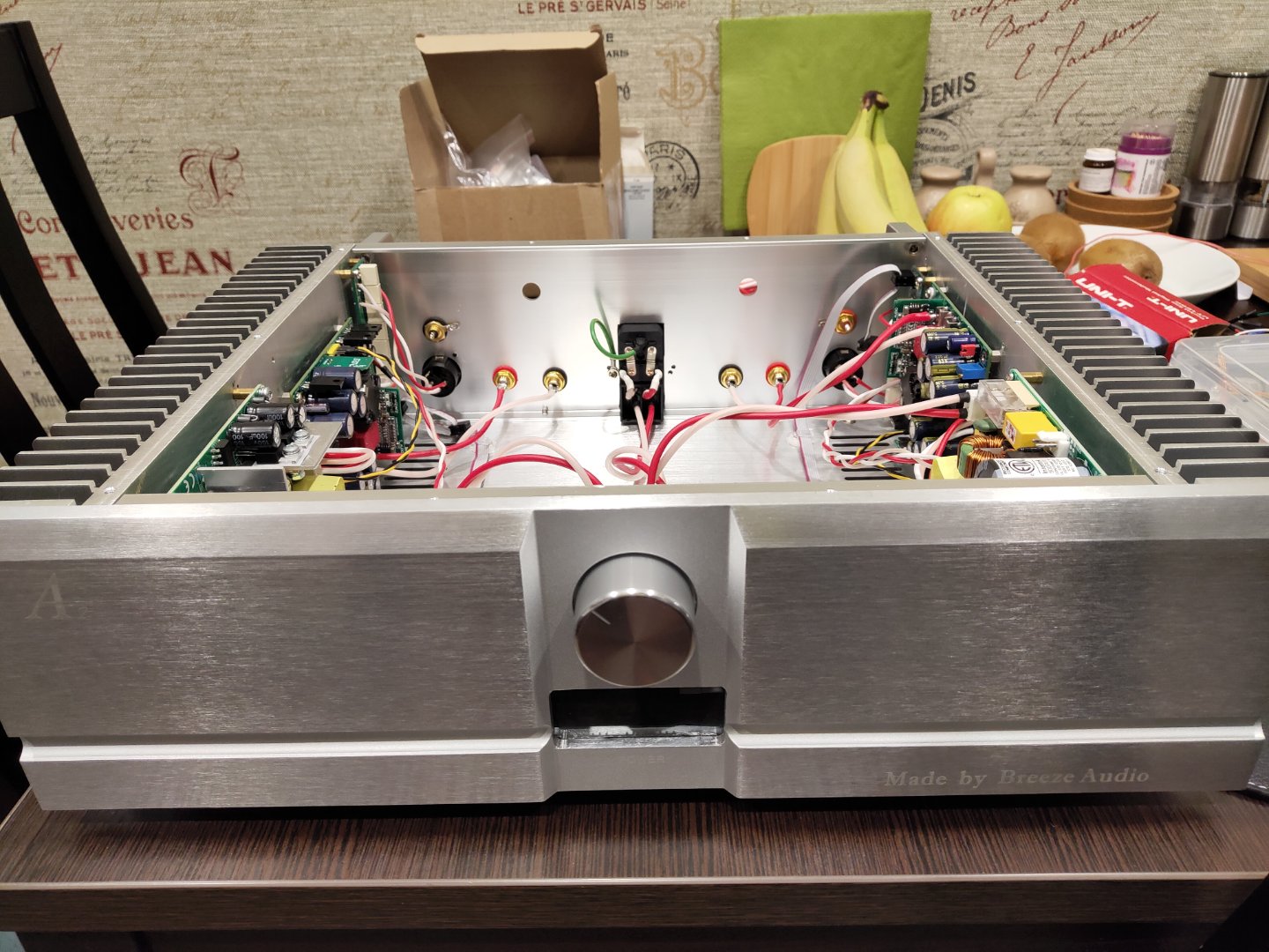

Всем привет!
Наконец-то дошли руки отчитаться о проделанной работе.
Платы версии 2.053, плата защиты из Китая, БП оттуда же, модифицирован, Корпус полуфабрикат из Китая. Отверстия, подсветку и ручку делал сам.
Фото:
Про звук ничего говорить не буду - говорено, переговорено.
Штатно играет в спальне с Dali на фото. Пробовал подключать к большим напольникам и поймать разницу с усилителем Yamaha AX-596. Yamaha дает более глубокий бас, по ВЧ не понял. Но потом вспомнил, что Юрий говорил, с прогревом бас подрастает а у меня усилитель был холодный. В общем эксперимент не завершен ))
Спасибо Юрию за конструкцию, Александру за мотивацию!
Всем скорейшего мира!!!
PS. Шильда "ATD+" это мои инициалы и класс D улучшенный)))
