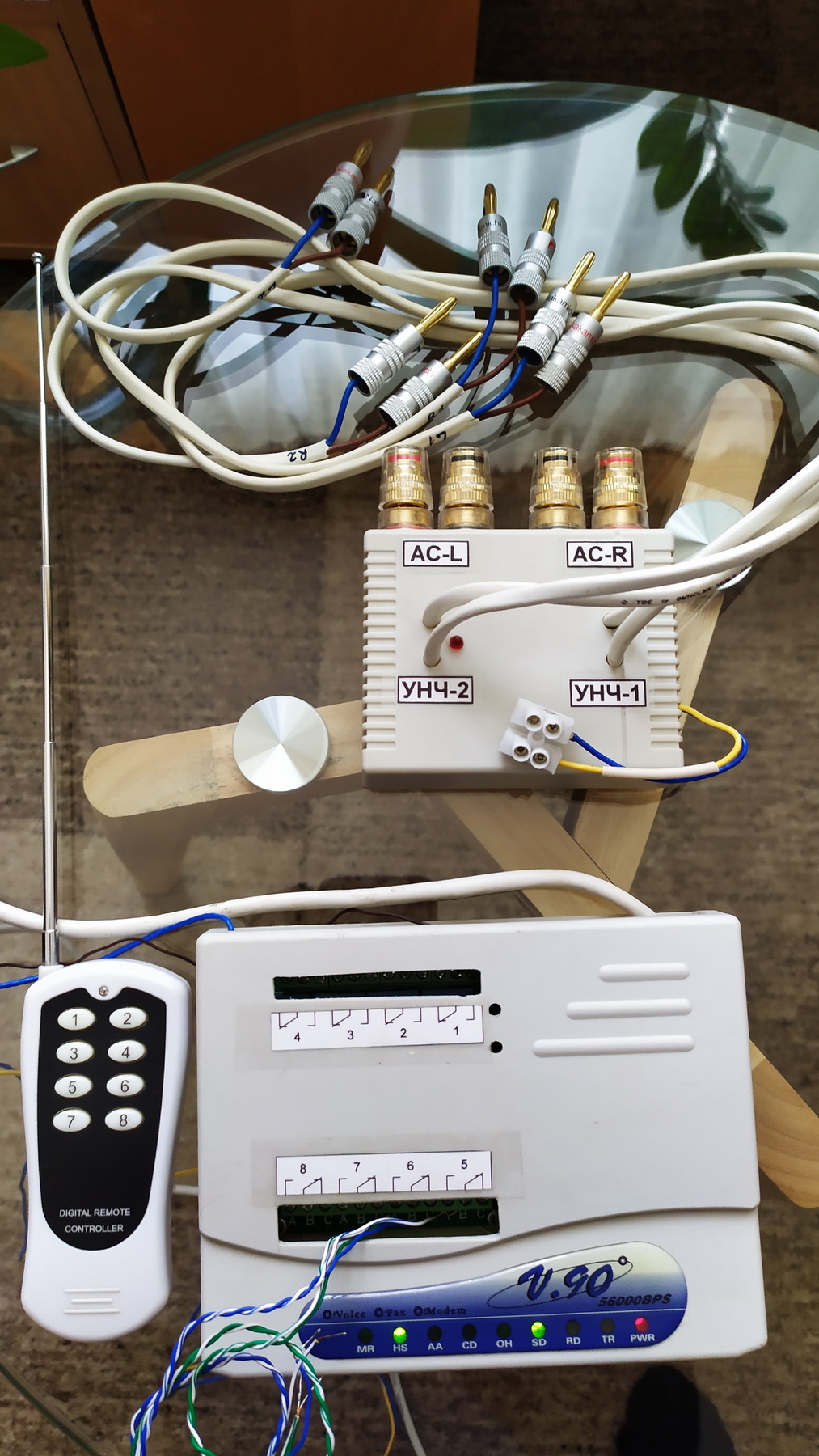

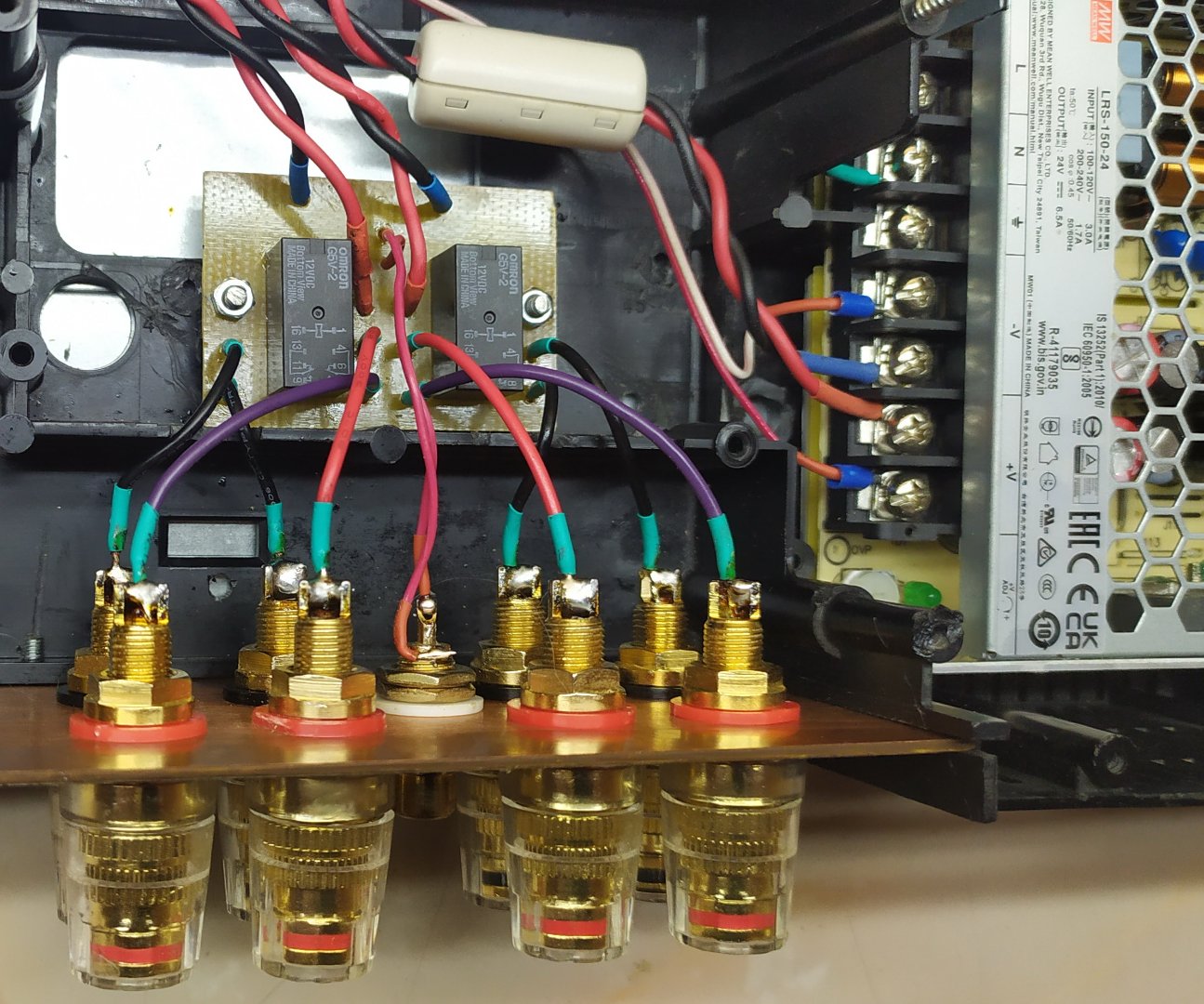

Методика правильная, параллельно можно проводить и инструментальные измерения. Проблема в контактах реле (особенно на микротоках), на что удифилы непременно ткнут носом. Возражения, что давно существуют сигнальные реле с супер-пупер контактами, не действуют.Pole писал(а): 20 июн 2023, 21:06 И надо обязательно измерить, есть ли разница. Например, по такой методике.
Сразу скажу, в измерениях акустических проводов (одинаковой длины и сечения) и межблоковых шнурков, никакой разницы нет. Что с реле, что напрямую. Видимо поэтому, в характеристиках дорогущих кабелей отсутствуют данные о THD и IMD.
С слуховым восприятием сложнее. Я не слышу. Зато слышу разницу в звучании АС, от применённых в фильтрах конденсаторов (лавсан vs полипропилен). Хотя микрофонные измерения (не мои) этого не подтверждают.
Если усилитель перегружается на номинальной мощности(клиппинг, срабатывание защиты) от провалов импеданса АС, в топку такой усилитель.3886 отличная микросхема, хоть в двойном моно, хоть два, хоть десять в одном. Если вы слышите разницу в звуке по сравнению с другими усилителями класса High-End, то это либо влияние помещения прослушивания, либо очень плохие АС, которые перегружают УНЧ на некоторых частотах своим комплексным сопротивлением.
Небольшая ремарка. Если в АС значительные провалы импеданса, топка может подождать, провал можно выровнять.
Если Вы не слышите разницу в звучании усилителей (хотя бы разных классов, к примеру AB и D), в топку такие АС.
Я усилители сравниваю Вашим методом
download/file.php?id=2576
И пары АС тоже
download/file.php?id=5943&mode=view
