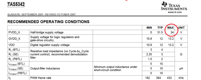

Вася-Пупкин писал(а): 05 июн 2025, 15:19 Свои питаю от 48 вольт.
Не страшно превышать рекомендуемые производителем величины напряжения питания чипа?
Забыл что мы в теме Алекса, это версия Ptero power mono на микросхеме TAS5162, там максимальное напряжение 52.5 вольта

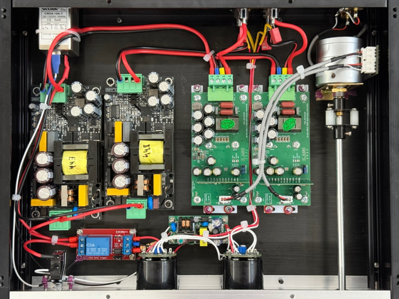

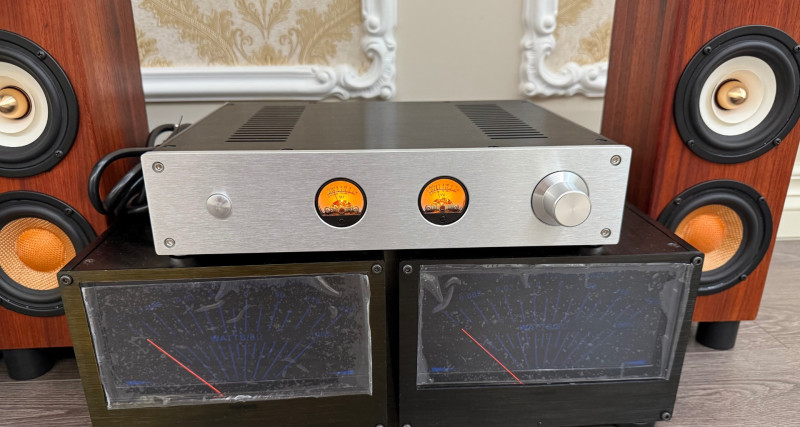

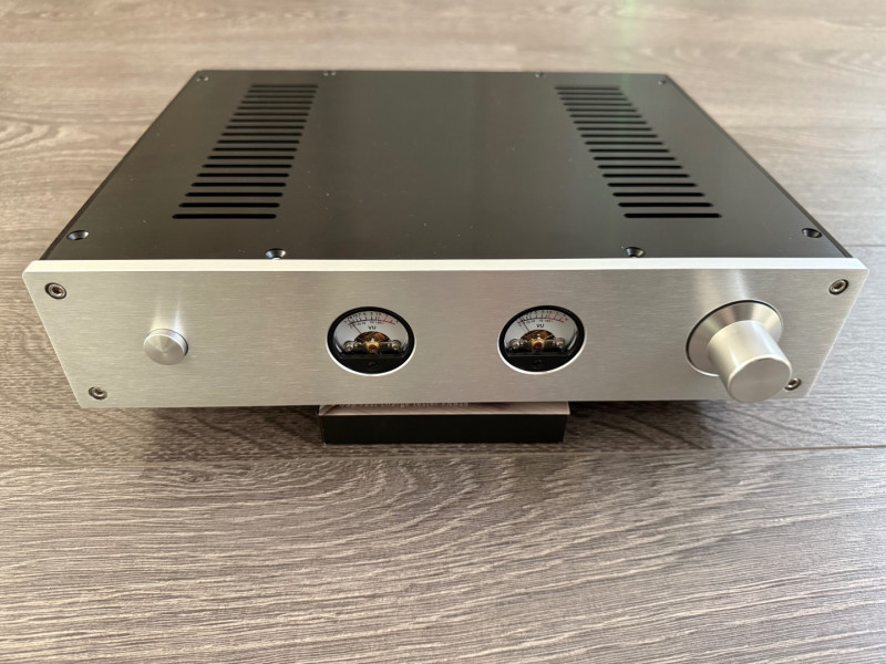

Вариант с Юриными БП завершен! Скоро будет радовать нового владельца. Поёт, стрелочками дрыгает, что ещё нужно для полного счастья.....
Кто будет собирать версию - Ptero power mono: сразу не задумываясь берите БП минимум 42 вольта.
Сообщения: 190
Репутация: 104
Re: Усилитель на плате PTERO REV 1_03 TAS5342A cборка от Alex
Сообщение drmodd »
Как же мне нравятся корпуса со стрелочками...

Вася-Пупкин писал(а): 09 июн 2025, 16:33 Вариант с Юриными БП завершен!
а реле для уменьшения износа выключателя?
Вася-Пупкин
Сообщения: 189
Стаж: 1 год 11 месяцев
Репутация: 144
Аудио система: Victoria EVO
Сообщение Вася-Пупкин »
lgedmitry писал(а): 09 июн 2025, 21:12
Китайские сетевые кнопки крайне ненадёжны и часто залипают, так что тут да лучше копеечный триггер поставить чем потом оправдываться что кнопка такая и нужно потыкать что бы её попустило.

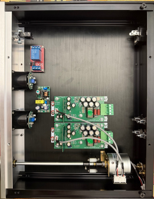

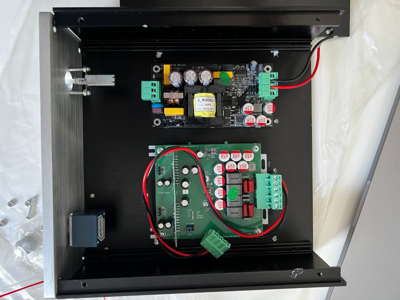

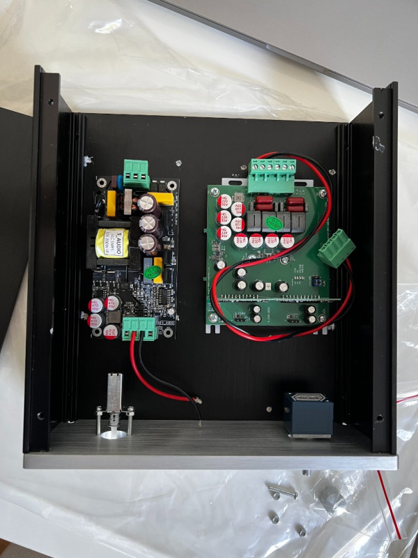

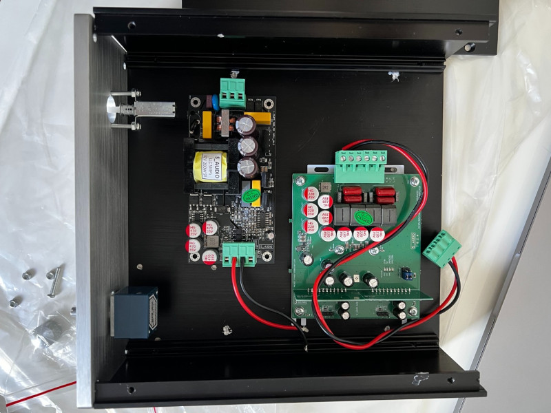

Решил доделать свой Птеро. Вопрос к знатокам. Какое расположение плат БП и Птеро оптимальное на фото?
amateur писал(а): 07 окт 2025, 17:31 Решил доделать свой Птеро. Вопрос к знатокам. Какое расположение плат БП и Птеро оптимальное на фото?
я думаю среднее
alexh
Сообщения: 24
Стаж: 2 года 5 месяцев
Репутация: 16
Откуда: Оттуда
Аудио система: LuckFox USB -> Fiio BR15 R2R -> PTERO_STEREO V1.03 (XLR) -> Vifatone i40
Сообщение alexh »
У себя разместил БП так, чтобы выход из БП и вход на ПТЕРО были как можно короче.
Из Вами предложенных вариантов выбрал бы второй.

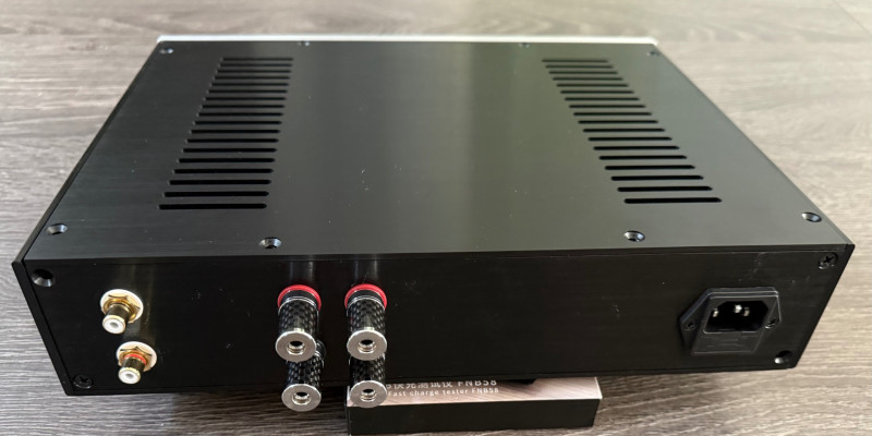

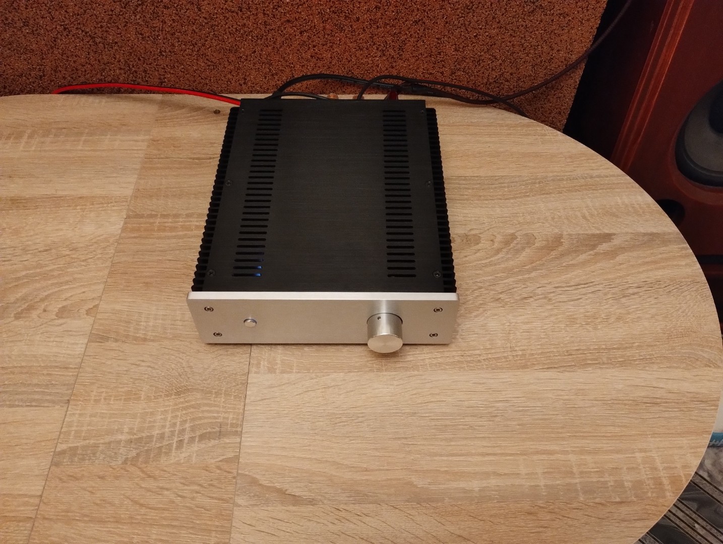

Корпус самый простецкий - РЭА алюминий без окраса. Спереди оргстекло 6 мм.
Не знаю насколько актуально, но самый дешевые вариант нашел тут https://www.chipdip.ru/product/b019-kor ... -719473860
Есть одна особенность крышка шире дна, в итоге имеем небольшой уклон боковых сторон...
