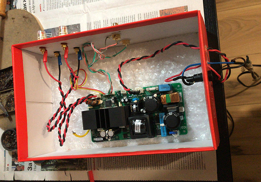

Всем, добрый день. У меня 125 ASX2. Усь 4 месяца "прожил" в коробке из-под обуви, пришло время поселить его в алюминиевый корпус. Как правильно организовать землю от платы? Или когда плата будет установлена на "ножки", то контакт с корпусом будет обеспечен правильно? Рассматривал фотки китайских усей на этой плате - там кроме соединения сетевой земли с корпусом ничего не увидел...
- Стаж: 7 лет 1 месяц
Я устанавливал в алюминиевый корпус. Гнезда покупал с изоляционными шайбами. Никаких проблем с фоном не было.
У меня вопрос именно по соединению платы с корпусом. В мануале написано, что точка W102 (средняя около гнезда питания на плате) должна быть соединена с корпусом. Как я понимаю соединение выполняется через стойку крепления платы. А что делать с точкой W100 (рядом с гнездом выхода на колонки)? Там же вроде контакт какой-то, и если я там поставлю латунную стойку, то это место тоже соединится с корпусом...

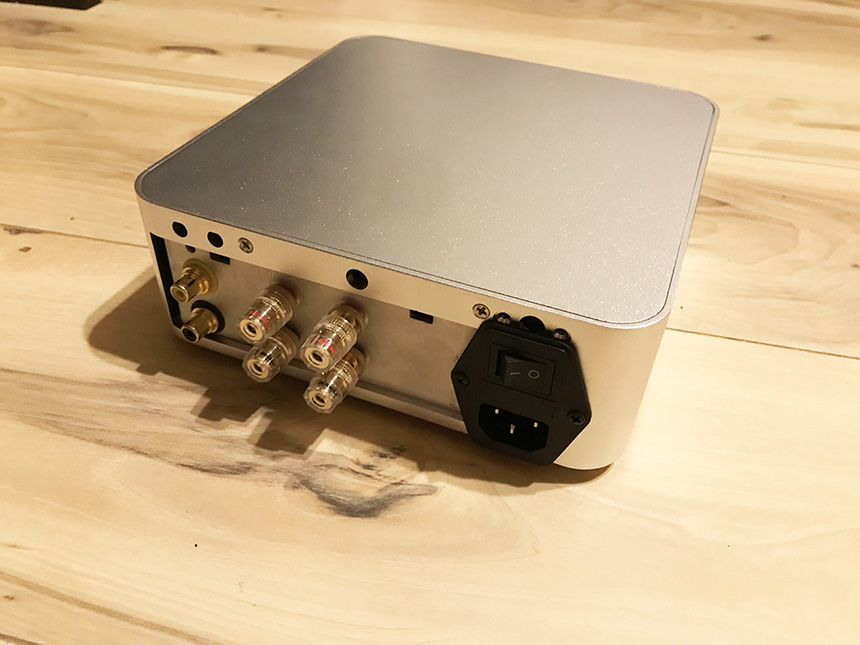

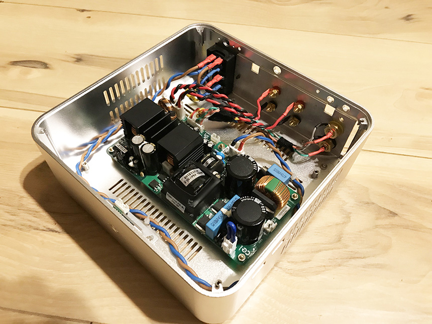

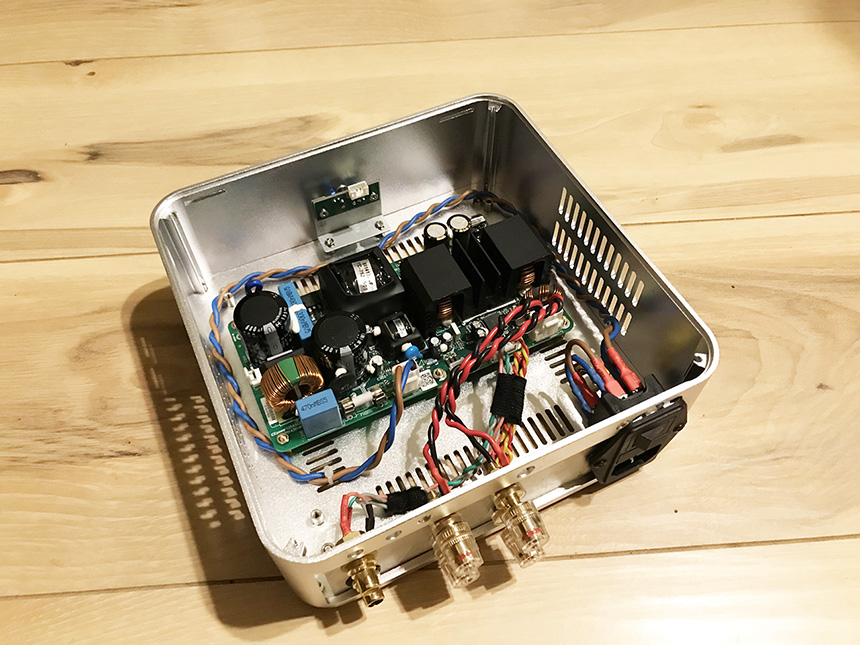

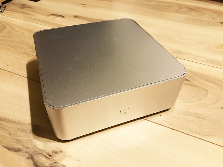

Прожил мой усь в такой коробке 5 месяцев.
После понимания, что он меня устраивает по звуку, взялся таки пересадить его на постоянное место жительство в алюминиевый корпус.
Это мой первый жизненный опыт по сборке подобных вещей. Сильно опасался за то, что появятся какие-либо наводки или фон.
Но нет, всё хорошо.
Но нет, всё хорошо.
Корпус можно было взять с глухой крышкой или с крышкой с прорезями. Взял с глухой, посмотрим по нагреву.
Корпус для мини ПК в формате ITX. Заднюю панель пришлось "колхозить".
Осталось подключить диод на передней панели с выходу 24V на плате. Но это надо к электронщикам - сам не справлюсь, там непонятно что за диоды стоят...
