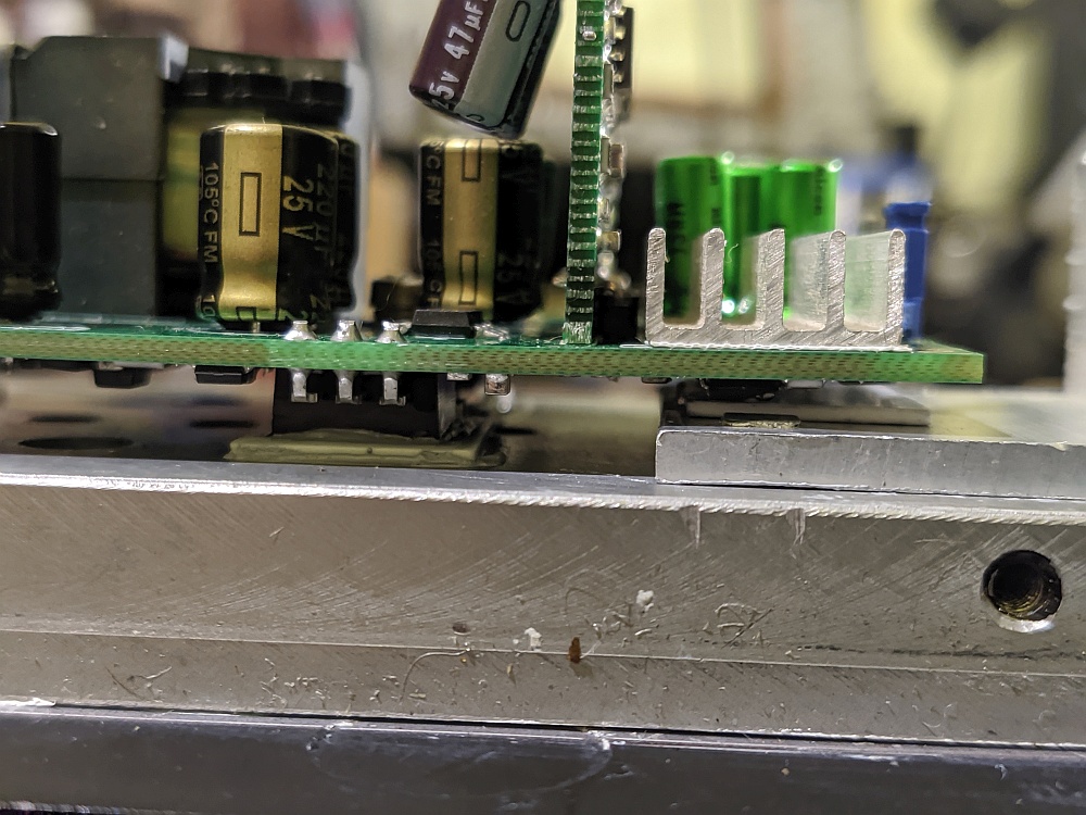

Если это ваш усилок viewtopic.php?p=7860#p7860, то зачем даже сравнивать,
это, как минимум, на 3 головы выше во всех отношениях, чем моя поделка)
Единственное, я бы все таки распаял провода питания на разъемы на модулях, понимаю, что не очень удобно,
зато минуются сразу два разъемных соединения (провод под винтик и сам разъем)
Длинну проводов можно немного увеличить, не страшно)
Также, смотрю, входные терминалы изолированы от корпуса и сигнальная земля обеих каналов объединяется
на ЦАПе, это хорошо) Учитывая, что блоков питания два, нужно обязательно убедиться, что при подключении
обеих каналов к ЦАПу искажения не возрастают, то есть не образуется "земляная петля".
А так , в моем понимании, все красиво )

Единственное, что я счёл уместным доработать, это улучшить тепловой режим с помощью некоторых "костылей", хотя я согласен с Юрием, что и без них оно работает. Я через термоскотч наклеил радиатор на то место на плате, в котором со стороны монтажа стоят OPA1632. И приспособил некое подобие сэндвича из дюралевой пластины - термопасты МХ-4 - керамического изолятора - термопасты МХ-4 к корпусам OPA1632
