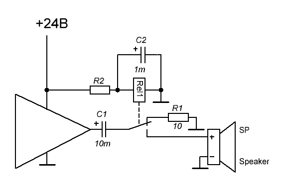

Всем здравствуйте! Подойдет ли такая штука для снижения хлопка при включении усилителя http://www.radiodetali68.ru/products/%D ... /prod/6141
Re: Усилитель JLH 1969
Я думаю, что лучше поставить плату защиты с задержкой подключения акустики.

А ссылку можно на это? Что она представляет, и требует ли отдельного питания. Если требует питания, то однозначно не мое решение.

Александр 1980 писал(а): 10 дек 2020, 08:47 А ссылку можно на это? Что она представляет, и требует ли отдельного питания. Если требует питания, то однозначно не мое решение.
мож так сойдёт?

Защиту ставить не буду, хлопок есть, но терпимо, конечно нч-динамик с немалой такой амплитудой хлопает.

Усилитель с трудом выдает 10Вт. Ничего с динамиками не будет. В даном случае это вопрос неприятного ощущения при хлопке и не более того.

я там чуть выше по тексту вродь нарисовал проще нЕкуда. Только резистор с кондёром под реле подобрать надо

Лишний источник напряжения, лишние детали, более длинный путь сигнала, нет, не мой путь, спасибо.

лишнего источника напряжения там нет. Я ж не поленился даже нарисовать усилитель, и показать что всё от одного напряжения питается

так-то можно ещё плавное поднятие напряжения на базе первого транзистора усилителя организовать. Рисовать, наверное, смысла нет - всё-равно никто делать не станет)))

если смотреть схему из первого поста первой страницы - то там достаточно конденсатор 100мкФ заменить другим, бОльшей ёмкости. по вкусу. И всё. Если напряжение на выходе будет нарастать при включении намного медленнее, чем заряжается выходной конденсатор через колонку, то никаких щелчков при включении не будет
