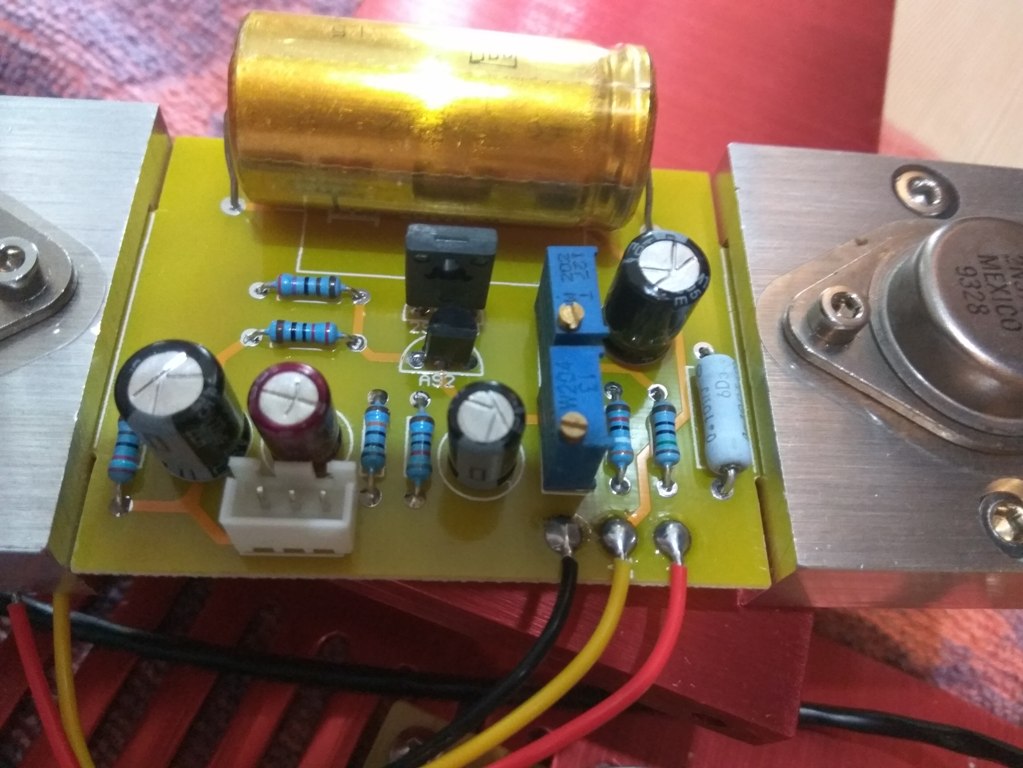

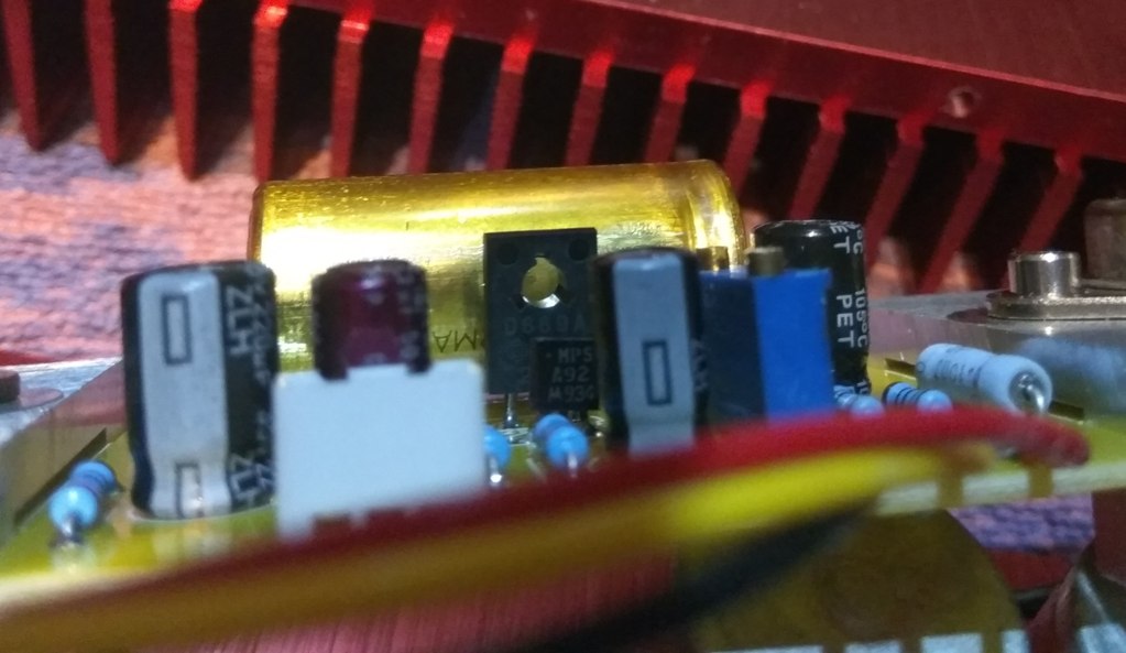

Всем привет! Отличная, полезная ветка!
Приобрел JLH, звучит отлично! Кроме как, ощущается завал по басу, буду менять выходной конденсатор. Ну и хотелось бы проверить ток покоя, и напряжение питания, отсюда вопрос как определить точку А на плате?
- IMG_20210112_150109 - копия.jpg (114.45 КБ) 2674 просмотра
- IMG_20210112_145614 - копия.jpg (134.02 КБ) 2674 просмотра
Re: Усилитель JLH 1969
Пред выходным конденсатором
Т.е достаточно щуп поставить на дорожку перед выходным конденсатором?
Если есть вопросы по замеру напряжения питания, то наверное лучше не трогать ничего. Мне кажется, или нижний левый конденсатор на нижнем фото вздутый?Aleksey писал(а): 12 янв 2021, 11:57 буду менять выходной конденсатор. Ну и хотелось бы проверить ток покоя, и напряжение питания, отсюда вопрос как определить точку А на плате?
Да, похоже конденсатор вздутый.

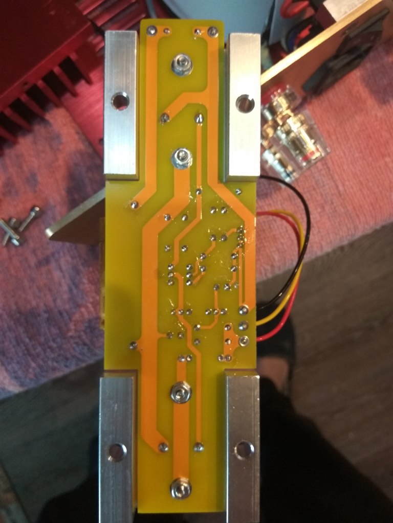

Все Ок, не надо наговаривать
- IMG_20210112_215101.jpg (94.61 КБ) 2636 просмотров

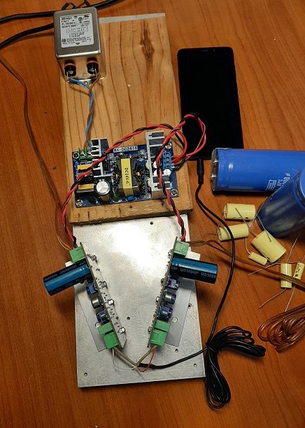

Отчет о проделанной работе.
Пришел мне ИБП и в тот-же вечер я его собрал по минималке. Пока ждал блок питания прочитал 50 страниц этой ветки. Таких кошмаров начитался. Гудит... кряхтит, токи покоя... уже начал подумывать - да нафиг я вообще связался?
Скрутил проводами за 5 минут. Поменял на выходе конденсатор. Jamicon на 4700 Все остальное оставил родное. Без никаких проблем выставил вольтаж и ток покоя. Подключил к телефону самым китайским проводом от наушников и все... играет. Не гудит ничего. Все ок. Слушаю уже второй день. Играет хорошо. Конечно есть у меня к нему свои претензии по звуку... но он явно хорош. Осталось только добавить регулятор громкости и отключалку выходов на колонки как-то реализовать. Пока что видел только один метод от Алекса. Но что-то мне не приглянулся такой вариант.
А так вполне доволен. Не знаю как в таком простом изделии можно что-то накосячить.
- 20210114_115740.jpg (143.7 КБ) 2222 просмотра
С импульсником обычно проблем с фоном нет, отключать и включать акустику можно через обычное реле защиты

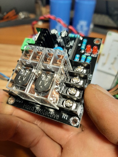

Это оно? оно отключает релюшку как только перестает получать питание?
- 20210114_123609.jpg (112.71 КБ) 2218 просмотров
да, а при включении задержка на 2-3 сек
