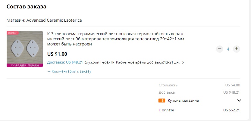

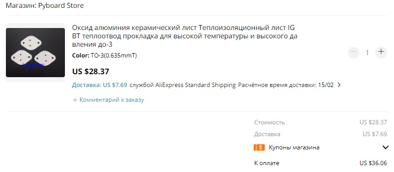

shmulik
Сообщения: 98
Откуда: israel
Аудио система: ас morel mlp 407 / tannoy 633 / denon avc-2000 / trio ka-3700
Re: Усилитель JLH 1969
Сообщение shmulik »
не смог я найти на алишке керамики. Точнее нашел но там какой-то садом и гомора с этими прокладками происходит. Точнее с ценами.. Я на такое потить ну никак не могу. Жаба давит. :lol:
[URL=https://matchnow.info]Optimal Сasual Dating[/URL]

shmulik
Сообщения: 98
Откуда: israel
Сообщение shmulik »
Тут нормально... тут 100 штук 35 долларов... а там 1 штучка 36 долларов. Разница ощутима)))) но в списке нет этой прокладки. Хотя на фото она присутствует.

shmulik
Сообщения: 98
Откуда: israel
Сообщение shmulik »
Новости с полей:
Релюшку защиты - задержки акустики (ту что раньше на фото) проверил. Все работает. Допиливать ничего не пришлось.
Керамику под транзисторы заказал. Правда 100 штук пришлось купить. Если ломаться не будут то будет запас на 24 усилителя ))))
