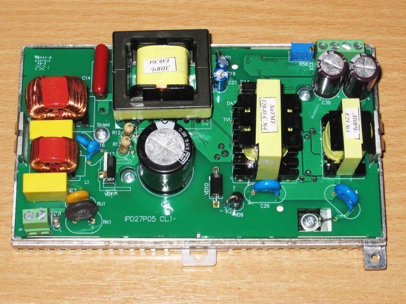

Подскажите пожалуйста, подойдёт ли такой блок питания для 502-го?
БП120Б-Д9-24C от компании Овен: https://www.kirich.blog/obzory/bloki-pi ... -oven.html
Какие pro et contra?

Работать будет однозначно, но если еще не приобретен, то я бы чуток помощнее по току рекомендовал, шоб запас был, хотя 99№ слушают даже не на половину громкости (обычно на 10-11 часов РГ). Ну и LC-фильтр на выходе можно дополнительный поставить, шоб еще меньше шумов от ИБП пролазило в усилитель.Oleg Che писал(а): 25 июл 2023, 22:13 Подскажите пожалуйста, подойдёт ли такой блок питания для 502-го?
Вот хороший БП (брать либо на 27В либо на 32В)
https://www.aliexpress.com/item/32873624026.html

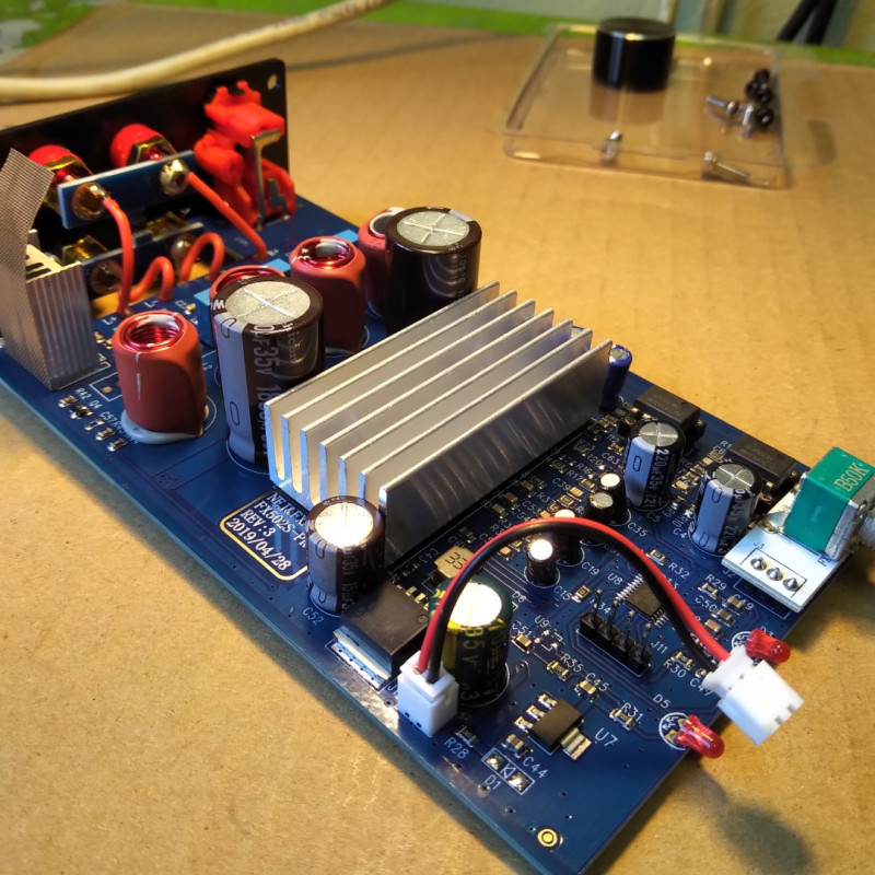

Вот и не проверь китайский девайс перед включением!
КЗ в районе С31.
Все электролиты ELNA и Nichicon. Только один темно-зеленый другой.
КЗ в районе С31.

Ради интереса почитайте эту статью.
https://mysku.club/blog/taobao/65607.html
И обратите внимание на рисунок оттиска трафарета на верху у элны там и у вас.

Если бы на форуме не узнал что усилителю надо привести в порядок свои конденсаторы после долгого лежания где то, то наверное забраковал бы звучание этого малыша. Первое впечатление было не из лучших. Просто оставил включенным часов на 6 и я не узнал его! Использую БП от ноутбука Toshiba 19В, 4,7А. При этом питании я теплее усилителя (шучу), усилитель еле теплый.
Ваш малыш , еще не заиграл в полный голос
(сами можете себе представить, сколько потребуется времени, даже на начальную формовку кондеек с номинальным напряжением 35В при питании 19 В, а начальная формовка - это еще не достижение "истинного голоса кондейки". пара - тройка сотен часов потребуется
Так что, он еще вас порадует. И тогда Вы, услышите, ложечку дегтя от зеленого электролита

Значит пусть поживет пока своей жизнью. Пусть электролит устаканится. Первым делом надо заменить регулятор громкости, ради удобства. Пусть прийдет какая ни-ть стабильность, чтобы можно было сравнивать, скажем, с другими ОУ. А так получится накладка одного на другое и ничего не будет понятно.
А что это за 4 штырька под названием J11?

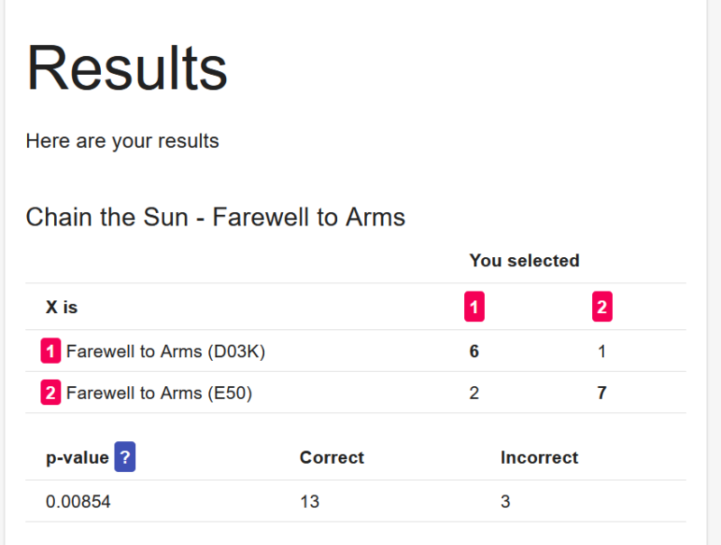

Случайно наткнулся на это сообщение и ради интереса, решил послушать тест. Скажу сразу, слушал с ноутбука в наушниках затычках за 100 грн, разницу на сознательном уровне я не слышу, решил поиграть в подсознательную угадайку и вот результат.XIAN писал(а): 29 янв 2022, 11:56 А как насчет слепого сравнения? Вот, например, можно пройти D03K vs E50
Разница по цене в 10 раз, по SINAD на 30Дб, думаю, проблемы услышать разницу не должно быть.
Вообще всех приглашаю попробовать.
Я прошел, правильно ответил 10 из 16. Статистически, это значит, что я разницу не слышу. Для статистически значимого результата, обычно, исходы со значением p-value не больше 0.05 учитывают.
Круто, я уважно слухав і не зміг почути внятної різниці.

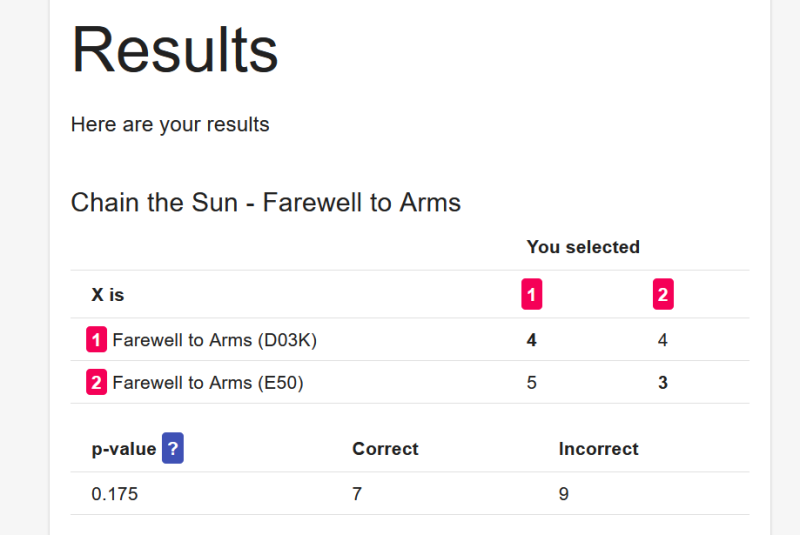

- Сообщения: 1664
- Репутация: 530
Я тоже внятной разницы не услышал, по этому просто расслабился и отдался интуиции.
Только что ради интереса прошёл второй раз.
Це називається регрессія до середнього) Все як має бути)

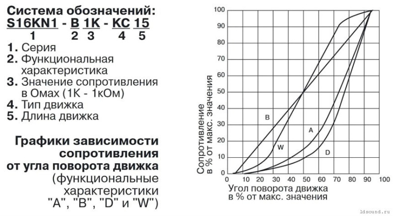

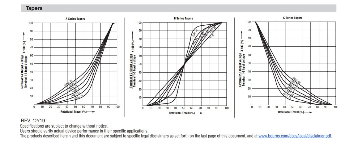

Всем привет. Подскажите является ли данный РГ логарифмическим? В названии значится как А503, вроде наш клиент, но я не уверен... https://www.chipdip.ru/product1/8031596136
- Сообщения: 1230
- Стаж: 3 года 7 месяцев
- Репутация: 218
Из даташитаdvscat писал(а): 21 май 2024, 14:15 Всем привет. Подскажите является ли данный РГ логарифмическим? В названии значится как А503, вроде наш клиент, но я не уверен... https://www.chipdip.ru/product1/8031596136
