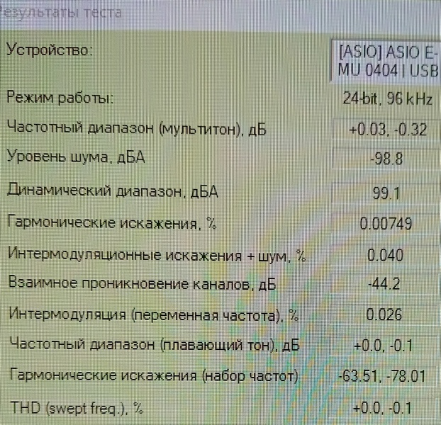

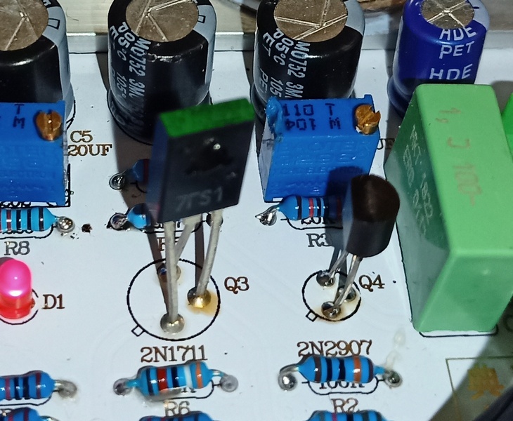

Продолжаю эксперименты.
Так как по замерам уровень искажений правого канала у меня был больше чем левого, хоть результаты и были хорошие я никак не мог смириться с этим. Транзисторы 2n3055 я уже поменял по всякому, и по рекомендациям Худа, и наоборот, и еще разными вариантами, в том числе и в каналах местами менял
В итоге все равно правый канал хуже! В чем же дело? Перемерял номиналы всех резисторов, все нормально, оставались только конденсаторы и маленькие транзисторы. Конденсаторы врятли могли дать такой эффект, решил начать с транзисторов.
Выпаял, замерил.
2n2907 - левый канал hfe = 172, правый = 169
2n1711 - левый канал hfe = 171, правый = 147
Разброс вроде не большой, для экспериментов есть куча русских транзисторов, подобрал замену по характеристикам и пары по одинаковому коэф.усиления.
2n2906 = кт3107и = hfe 333
2n1711 = кт817г = hfe 400
В итоге при настройке тока покоя 1.8а и выставлении половины напряжения получил искажения 0.0075 !!!
Если уменьшить половину напряжения может будет еще лучше результат, продолжаю эксперименты
Выпаял, замерил.

по гармоникам - нормально. Интермоды что-то намного больше гармоник... Это, интересно, оттого что схема с вольтбобавкой, или оттого что транзисторы медленные???

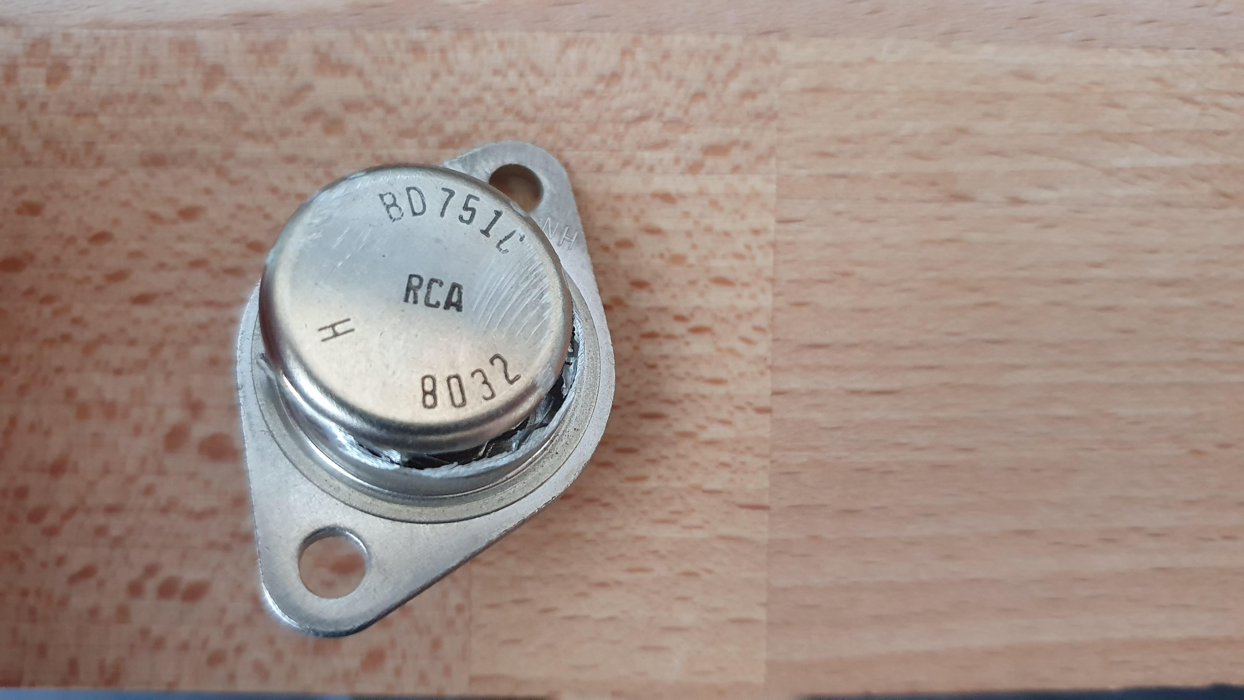

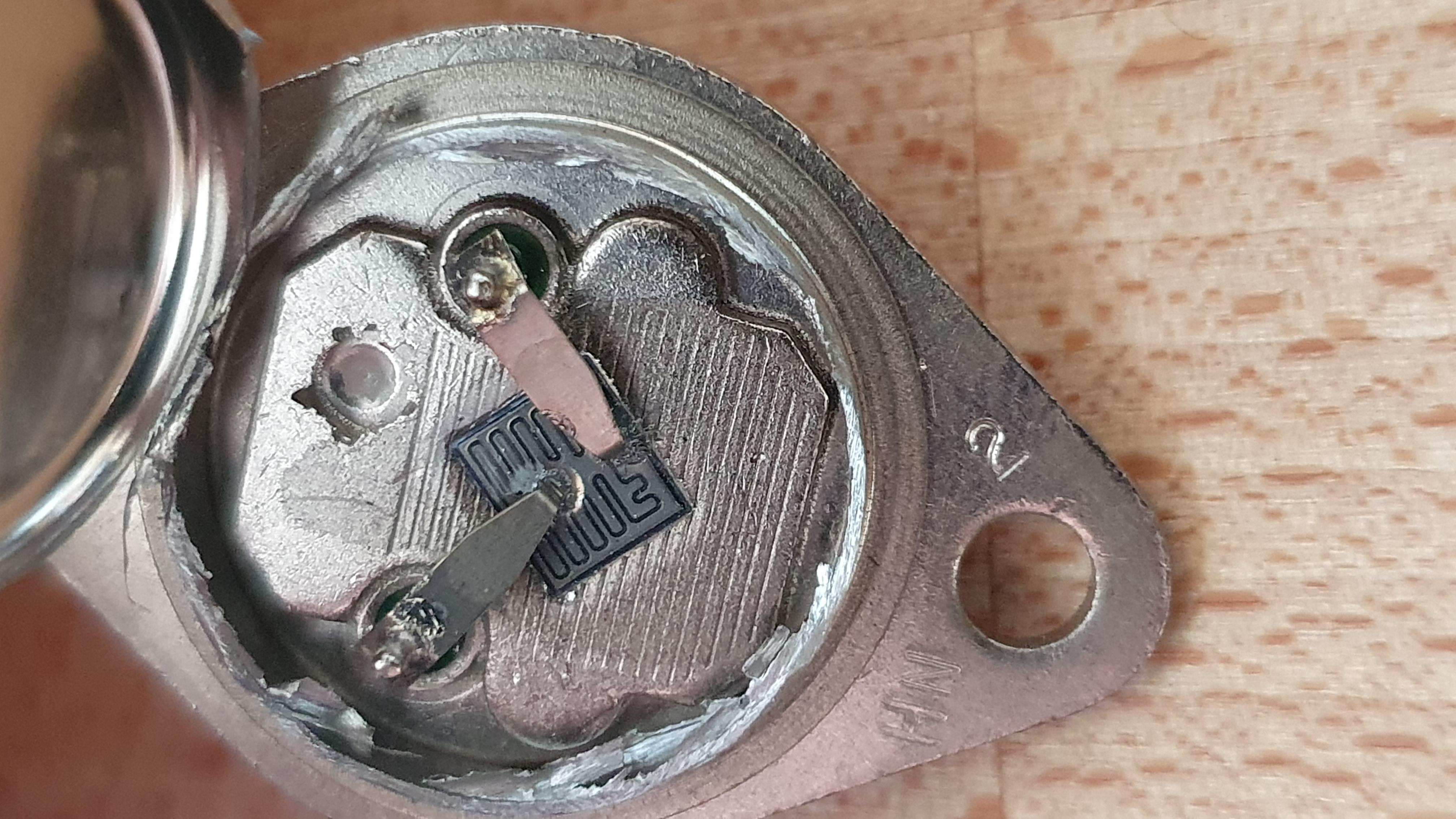

Кто нибудь пробовал транзисторы BD751C RCA в JLH1969? Просто завалялись 7штук --- один вскрыл для интереса

Вы, конечно, померили у всех усиление, и вскрыли тот, у которого меньше
