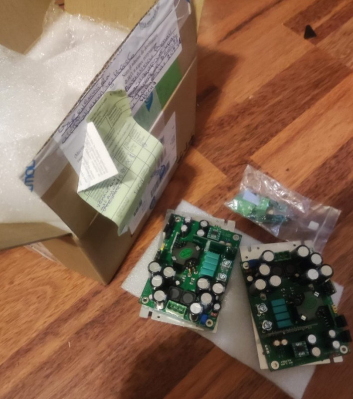

Всем привет. Наконец-то получил я платы от Юрия, 2 дня только в своем городе на сортировке провалялись.
Теперь буду собирать до кучи.
Юрию пока отдельное спасибо.

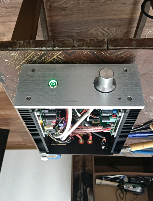

Пришло время и мне похвастаться тем, что получилось.
Большое спасибо Юрию, за качественный продукт и то, что помогал и консультировал в процессе сборки.
Алексу, отдельное спасибо за вдохновение.
Так же, хочется поблагодарить Дмитрия Макарова, который тоже помог и проконсультировал в ряде вопросов.
Да и вы все, форумчане, тоже в какой-то степени вдохновили на реализацию данного проекта. За что всем большой респект.

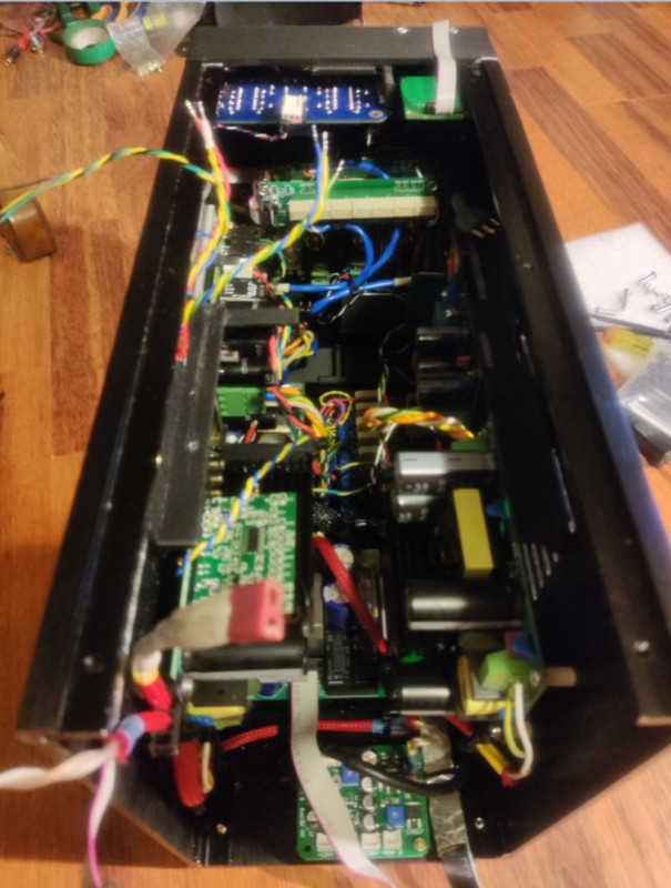

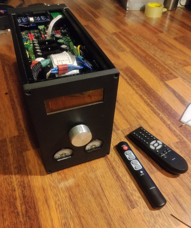

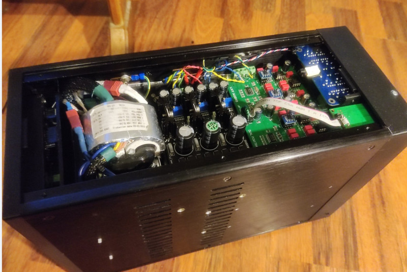

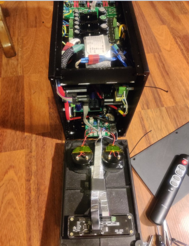

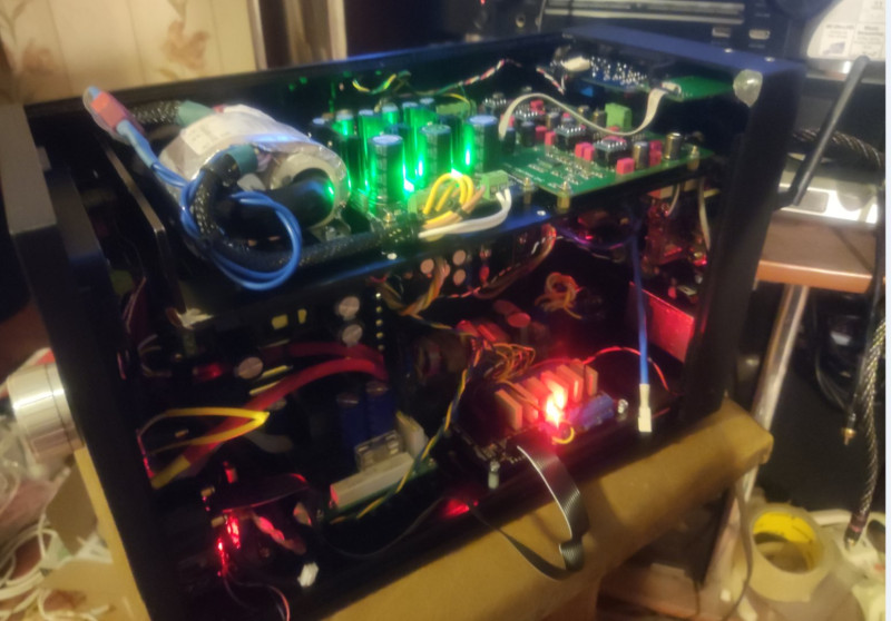

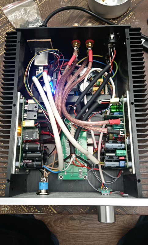

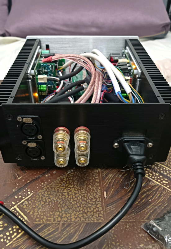

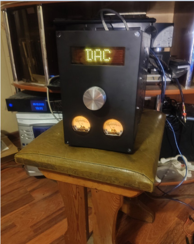

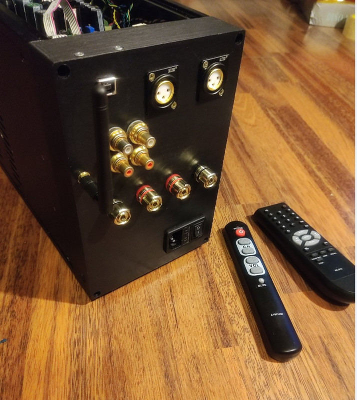

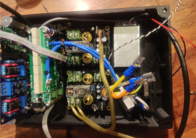

Всем привет. И так с чего начать, история у меня получилось очень длинная по сборке усилка.
Все началось как надо, собрал левую сторону, проверил все было ок, потом в какой-то момент проверял что-то еще и контролер навернул, даже не знаю как это случилось, но спалил и сам контролер и светодиодную матрицу.
Вроде одел все шлейфы правильно подал питания, а у меня сплошная тишина.
Ладно, потом был процесс долгого восстановления, контроллер восстановить не составила труда, там всего одна мега сгорела, а вот светодиодную матрицу пришлось повозиться.
Дело в том что там пробило регистры.
Регистров STP16CPC26PTR, на плате 16 шт.
Проблема было найти пробитые. Пришлось отпаять почти все, чтобы найти пробитые, только 2 осталось на плате.
Пробитых оказалось 5 шт.
Естественно заказывать я их не стал, так как долго ждать, попросил Максима который производитель данной матрицы, он мне отправил ATmega168 и 5 регистров, потом был долгий процесс перепайки.
В моменты перепайки нашел еще один регистр без ножки, походу когда отпаивал, видимо надломил ее. Теперь матрица без одного регистра, видно только не полный минус в когда Дб.
Короче заказал я 5 шт. едут, ну да бог с ним, главное работает и так.
Приедут допаяю.
Матрицу я не стал припаивать к контролеру, а сделал съёмную через коннектор.
И так что у нас получилось.
Всего 5 входов
1) Установлено 2 шт. RCA входа
2) XLR балансный 3 вход через преобразователь XLR в RCA с низким коэффициентом искажений с доп. операционными усилителями
3) 4 вход, я задействовал как цап, на двух чипах PCM1794
4) 5 вход, я задействовал блютуз со своим цапом на борту
5) есть пульт
6) можно регулировать баланс любого из каналов +/- до 10 дб. Благодаря 2 установленным Аттенюатор att7
7) Красивые 45мм индикаторы
8) красивый дисплей
9) Регулятор громкости Никитина
10) Селектор на 5 входов att6
11) свой дежурный блок питания
Также заменены в стандартных блоках питания, конденсаторы с 1800 мф на 3300 мф(раньше выпускала самсунг)
Все провода шлейфы, блютуз модуль корпус, сетевой провод 220 вольт, мало точечные длинные провода, обернул самоклеющей фольгой.
Немного фото на яндексе https://yadi.sk/d/Ym0njjL49FsWmA
А также короткое видео работы https://yadi.sk/i/9vXeTYm_evBkdg

Приедут допаяю.
Всего 5 входов
5) есть пульт
8) красивый дисплей
