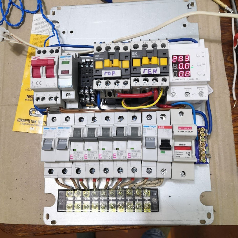

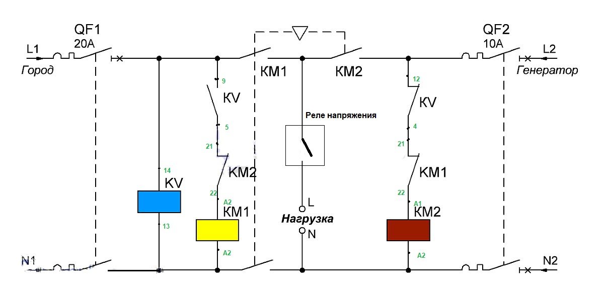

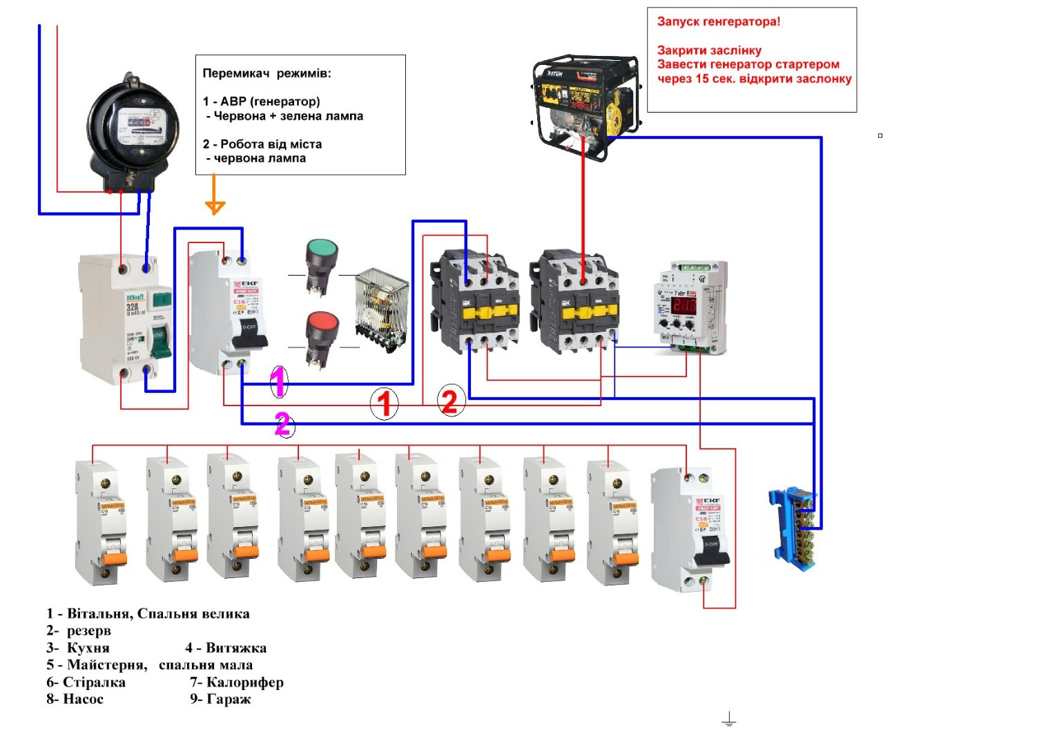

Хто має власний будинок, то може переробити електрощиток для автоматичного перекомутування внутрішньої проводки на генератор/інвертор та городську сеть.
Схему прикладаю
Реле KV - любе на 220в з 2 парами контактів, один на замикання і один на розмикання.
а ось так у мене перероблений щиток

RUS_D писал(а): 02 сен 2023, 17:16
Схему прикладаю
А зачем второй автомат последовательно после первого?

Если у IEKа есть механическая взаимоблокировка контакторов, то очень желательно её ставить. В тех АВР-ах что я собирал, были контакторы Lovato, у них есть механическая взаимоблокировка(отдельный модуль который вставляется между контакторами). Электрическая взаимоблокировка, которая тут реализована, это обязательно, но если есть возможность поставить механическую, нужно её обязательно ставить.

Звичайно є. Більш того, використані контактори мають все для встановлення блокуючого пристрою. Він одягається на обидва, тільки треба вирівняти контактори.

RUS_D писал(а): 02 сен 2023, 17:16 а ось так у мене перероблений щиток
Про механічне блокування вже писали, без нього АВР такого плану використовувати небезпечно. Добре ще використовучати електричне блокування за допомогою допконтактів на пускателях.
Не дуже зрозумів ідею цього АВР, я так розумію пріоритет у мережі і при появі живлення в ній, він просто переключиться на неї і генератор продовжить жрати паливо. Цеж для простого генератора без автоматики, вірно?
Я би реле напруги поставив перед реле КМ із затримкою подовше, а то мережу підключають/відключають іноді кілька разів за короткий проміжок часу.
Зі сторони генератора краще поставити або реле напруги із контролем струму, або обмежувач потужності, щоб при перевантаженні генератор не глох.
Взагалі, якщо треба просто переключалка, то простіше не морочитись із контакторами, а купити щось типу такого, або такого.
До речі, генератор із ручним стартом також можна автоматизувати, основна проблема в тому що в маломощних немає нормального способу керування заслонкою, і зазвичай це робиться актуатором центрального замка, а так є доступні контролери на алі, типу такого, або серйозніші, з функцією АВР. Але глушіння генератора можна організувати і однією релюхою, паралельно ключу приєднатись, головне щоб затримка при включенні мережі була.

XIAN писал(а): 02 сен 2023, 23:17
1. реле дополнительным контактом при появлении сети 220 - глушит генераторо.
2. Реле напряжение марки ZUBR MF32 имеет как задержку на включение 2 мин, так и контроль тока/мощности
при превышении любого из параметров отключит нагрузку.
Сообщения: 1053
RUS_D писал(а): 03 сен 2023, 01:02 1. реле дополнительным контактом при появлении сети 220 - глушит генераторо.
Зразу розписали б краще що воно робить, а то з картинки про це не здогадаєся.
І що буде якщо мережу включать на 30 секунд і знову вимкнуть?
Чому не комутуєте ноль від генератора?
Контакт 5-9 KV погоди не робить, його можна видалити з схеми.

XIAN писал(а): 03 сен 2023, 09:49
А що не зрозуміло з схеми.
При подачі мережі спрацює реле KV ( РЭК77-4) замкне контакти 5-9 - спрацює контактор КМ1 - подасть 220 на реле напруги, яке через 2 хв подасть напругу в дім.
Якщо напруги не має в лінії реле KV розімкне контакти 5-9 - контактор КМ1 розімкне сої контакти і відсіче від городськой лінії фазу та 0.
Аналогічно пои заведенні генератора спрацює контактор КМ2 - подасть 220 на реле напруги, яке через 2 хв подасть напругу в дім.
При подачі на 30 секунд напруги - схема потишить генератор (на схемі не вказано нормально замкнуті контакти реле KV1 що відключать запалення на генераторі) , але напругу в дім не дасть на протязі 2 хв реле напруги.
щоб це не сталося можливо в лінію контроля реле KV добавити реле часу хвилин на 5.
Але мені було ліньки його через інтернет заказувати, тому зібрав так.
Генератор якщо світла дальше не буде жінка піде заведе електростартером знову :)
0 комутується - на схемі не вказав, але це не обовязково якщо генератор не заземляли. При підключеному заземленні - комутація потрібна 100% (щоб на вашу землю не сіла вся вулиця)
uriy писал(а): 03 сен 2023, 13:08 Контакт 5-9 KV погоди не робить, його можна видалити з схеми.
Працює - двойне блокування просто.
1 це реле РЭК77-4 , 2 кантактами другого контактора
PS Я розумію що можливо купити готовий контролер АВР, але хотілося зібрати самому :)
схема АВР розроблялася під генератор з ручним пуском (електростартер є) чисто на електричних деталях без контролера :)
пізніше зберу контролер на мікроконтролері для автоматичного запуску генератора (контроль заслінки та автозапуск генератора електростартером)
Сообщения: 1053
RUS_D писал(а): 04 сен 2023, 09:04 А що не зрозуміло з схеми.
Не зрозуміло що є глушіння генератора. І в такому випадку як ви і самі знаєте схема зібрана неправильно, має бути затримка при появі мережі.
Комутувати ноль генератора треба обов'язково, бо без заземлення ви подасте напругу з одного з полюсів генератора в мережу, а при заземленні ви і самі написали для чого. Заземлювати генератор до тогож треба, плаваючий ноль це не добре.

XIAN писал(а): 04 сен 2023, 09:54
Затримку зроблю по свободі - треба реле часу на дін рейку докупити :)
В мережу не пройде з генератора НІЧОГО, томущо на момент роботи генератора 0 з мережі відєднаний контактором КМ1.
А так я згоден що 0 треба також комутувати від генератора і в щитку вже переробив :)
А на заземлення пішло 3-метрові штирі 16мм оцинковані, забив 4 шт.
Сообщения: 1053
RUS_D писал(а): 04 сен 2023, 10:32 Затримку зроблю по свободі - треба реле часу на дін рейку докупити :)
Краще поставте реле напруги на мережу окреме, а в тому що є порог спрацювання захисту по струму знизьте до комфортного для генератора, звичайно якщо генератор "слабіший" за ввід.

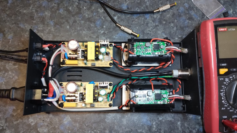

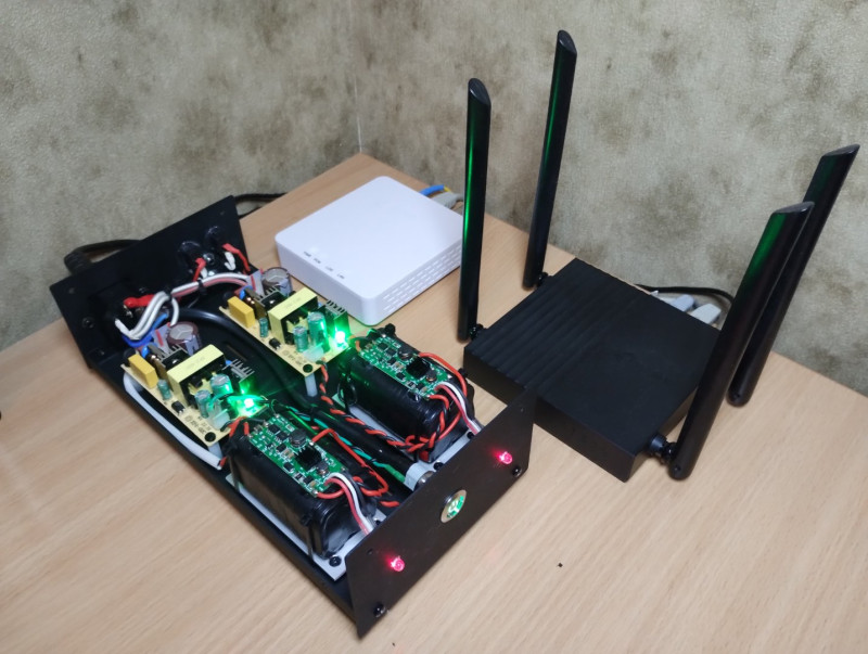

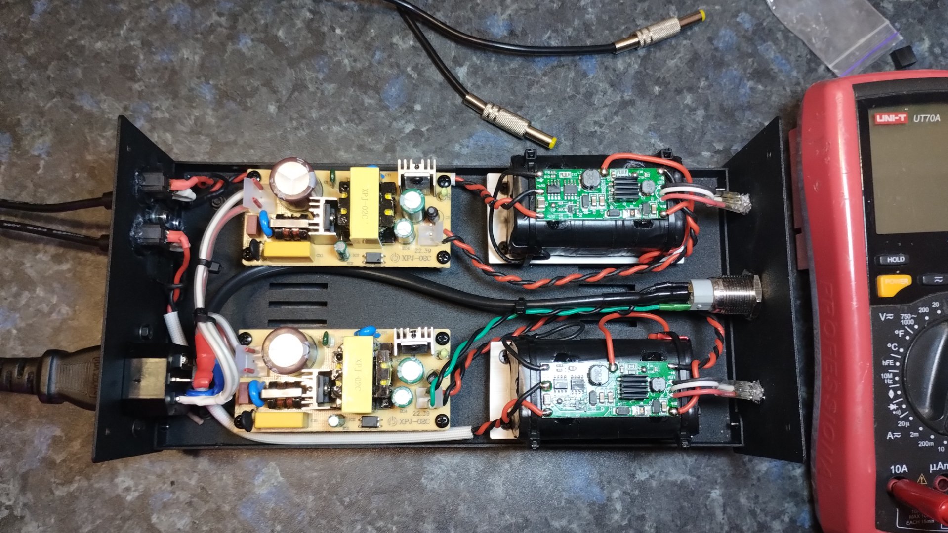

Зібрав двухканальний UPS для роутерів з кітайських плат в корпусі для фонокоректора.
Ємність збірки акумуляторів 18650 - 2 х 10500 мАч.
Буду тестувати. Очікуваний час роботи від акумуляторів - до 15 годин.
https://www.aliexpress.com/item/1005002 ... 1802Ka2eDJ
https://www.aliexpress.com/item/4001056 ... 1802Ka2eDJ
Стерео! А де брали аккумуляторы?

IT-Prof писал(а): 11 сен 2023, 10:00 Стерео! А де брали аккумуляторы?
Брал тут:https://www.nkon.nl/ru/rechargeable/li- ... aimed.html
Доставка 18 дней.
