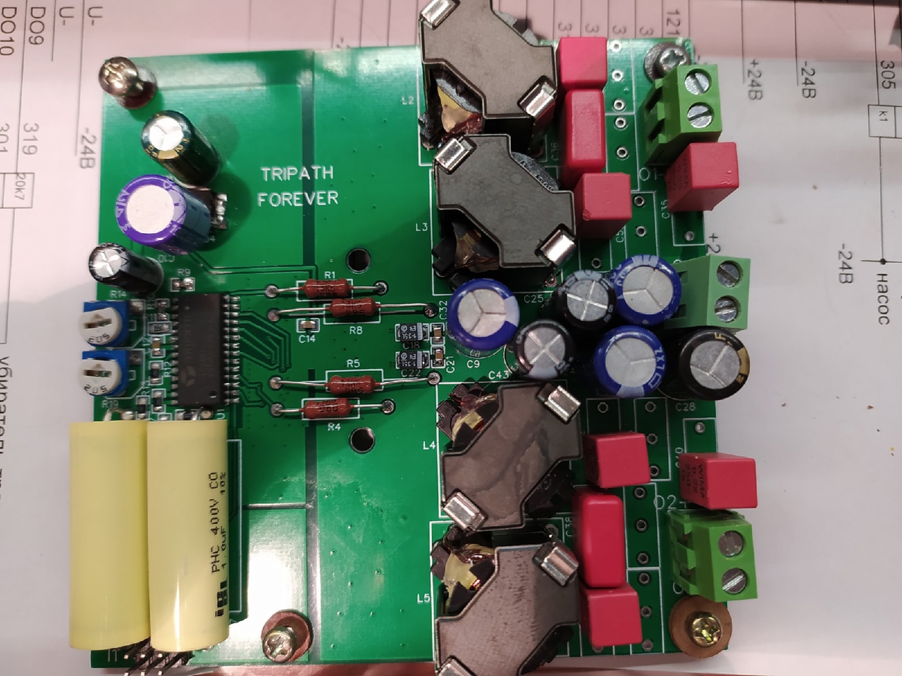

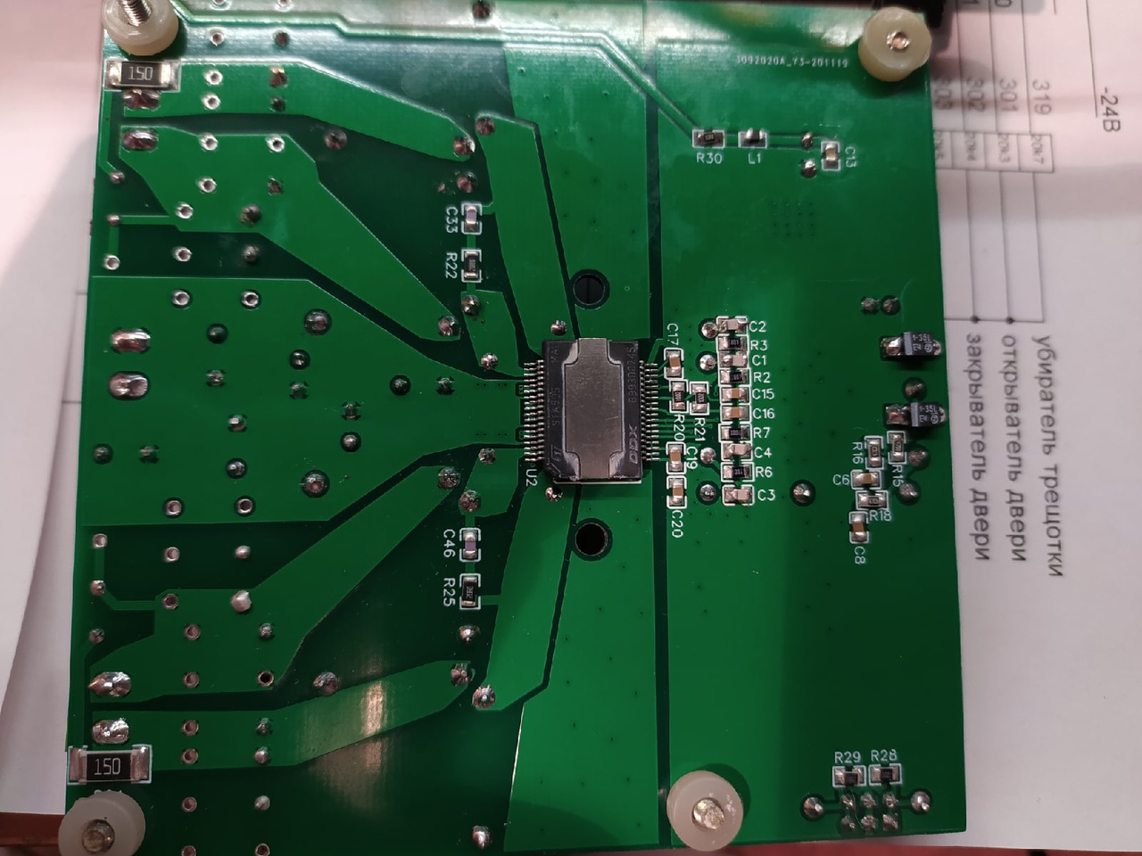

припаял поверх платы Д-шника, впараллель питанию выходных ключей, конденсатор БМТ-2 1500пФ 315В. Я ещё на стадии макетирования понял, что что-то волшебное эти кондесаторы со звуком Д-шника делать умеют. И никак не выходит ни понять, ни опровергнуть. Работает, звук облагораживает. Хотя, ну что там эти несчастные 1500 пикофарад, когда там куча разного всякого впараллель посажена. И низкоимпедансного, и высокочастотного. А вот БМТ-2 что-то умудряется в общую картину привнести. Причём так заметно довольно-таки.

Интересно интересно

Я таки-думаю что дело тут в тангенсе дельты бумагомасляного конденсатора. На сотнях килогерц он там видимо просто запредельный. Сопротивление конденсатора при этом почти активное, и он успешно демпфирует все микрорезонансики, которые там в цепях питания приключаются.

Ну, какие проблемы, можно измерить тангенс потерь у конденсаторов на высоких частотах, чтобы прояснить ситуацию. А если нет такой возможности, то прикинуть активное сопротивление, оно по порядку будет равно емкостному на частоте 100 кГц, то есть Rс=1/ 2 pi f С=1/6.28x1e(5)x1.5e(-9)=1 кОм. Шунтируйте ваши 40 вольт (или сколько там) по питанию сопротивлением 1 кОм, и слушайте будет ли то же, что и от 1.5 нФ.
