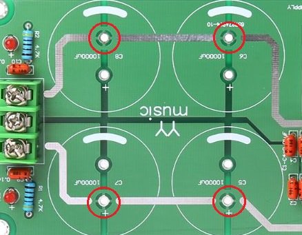

Обратил внимание что у китайской платы питания у Автора присутствуют термопады конденсаторов. Четыре ниточки соединяющие полигон.
И вот через эти вот ниточки в басовых пиках конденсаторы должны отдать свою энергию быстро.
Интересно бы замерить какое падение напряжения на этих термопадах...

LuckyDay писал(а): 29 июл 2022, 17:44 Обратил внимание что у китайской платы питания у Автора присутствуют термопады конденсаторов. Четыре ниточки соединяющие полигон.

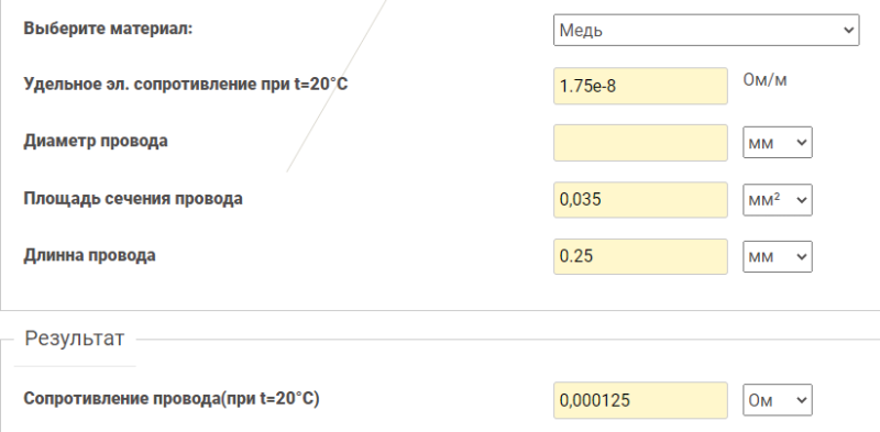

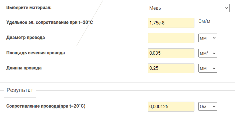

Зачем замерять, если можно рассчитать. Толщина медной фольги стандартного стеклотекстолита FR4 - 35 мкм. Ширина и длина дорожки, на глаз 1мм. Дорожек 4-е.
Дальше, по закону Ома.
Аудиофилы не одобрят если будет селектор входов
Это неправильные аудиофилы. :mrgreen:
Вы собираетесь использовать аттенюатор, в котором задействованы контакты 6 реле. И возражаете против замыкающих контактов 1-го реле в селекторе. Странная логика.
Последний раз редактировалось Justas* 29 июл 2022, 23:44, всего редактировалось 1 раз.

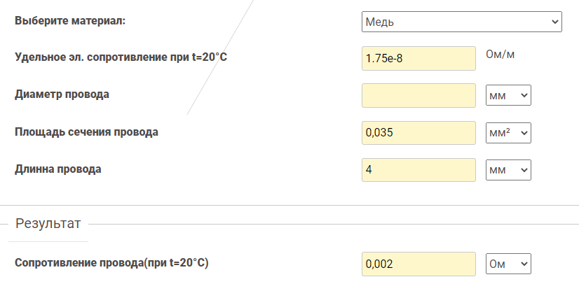

Пардон, ошибочка вышла. Длину провода увеличил в 4-е раза, вместо того чтобы на столько же уменьшить.
В общем при 100А, падение 0.0125В.

Justas* писал(а): 29 июл 2022, 23:43 Пардон, ошибочка вышла. Длину провода увеличил в 4-е раза, вместо того чтобы на столько же уменьшить.
Четыре одинаковых элемента в параллель дают увеличение толщины в 4 раза, но ответ все равно правильный))

VladimirG писал(а): 30 июл 2022, 13:12 Четыре одинаковых элемента в параллель дают увеличение толщины в 4 раза, но ответ все равно правильный))
При расчёте, можно в 4 раза увеличить площадь проводника при неизменной длине, или в 4 раза уменьшить его длину при неизменной площади. Разницы не будет.

Justas* писал(а): 29 июл 2022, 23:00 Зачем замерять, если можно рассчитать. Толщина медной фольги стандартного стеклотекстолита FR4 - 35 мкм. Ширина и длина дорожки, на глаз 1мм. Дорожек 4-е.
С обратной стороны платы скорее всего тоже конденсаторы соединены, в этом случае сопротивление будет еще меньше.
