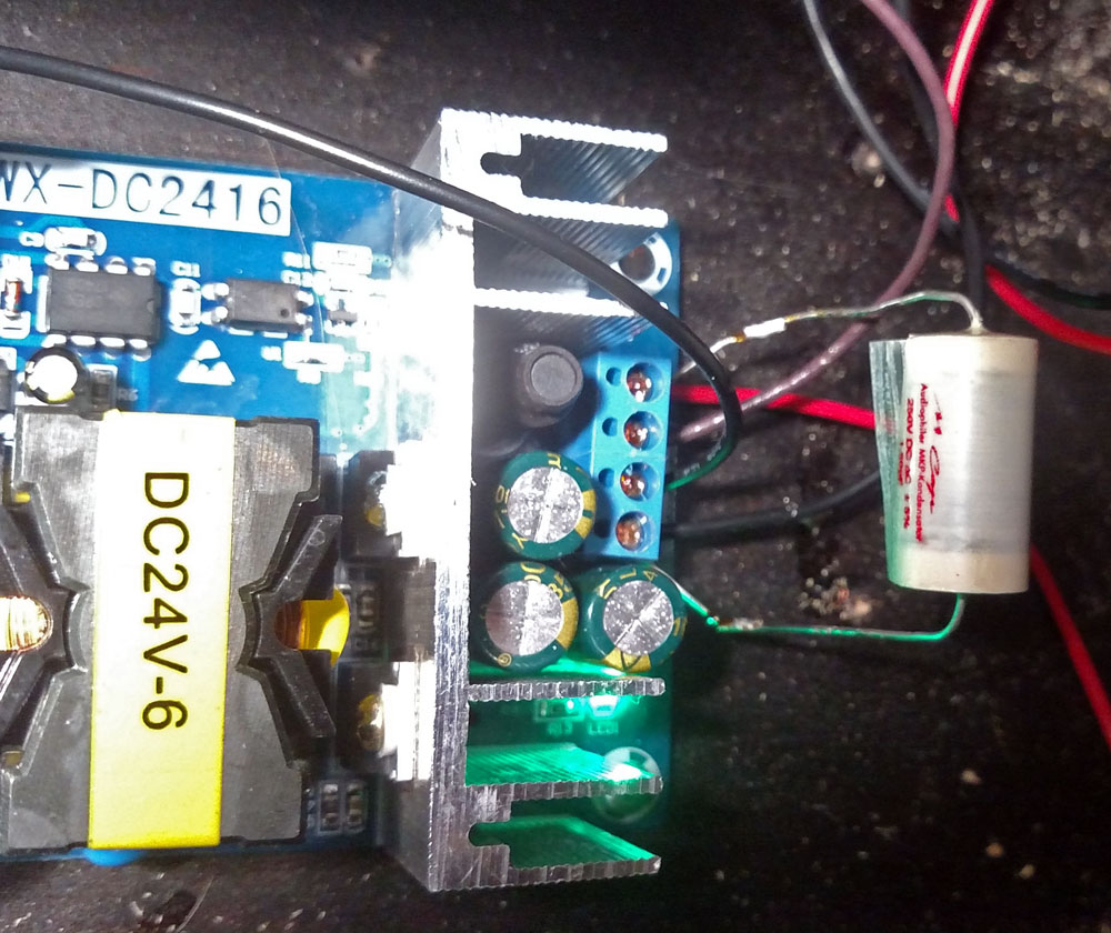

Запитал усилитель от ИБП. Переживал, что будут шумы, артефакты. Получилось наоборот. Как по мне звук стал лучше, чище, более нейтральный в хорошем смысле. Из вызывающего опасения - это электролиты прямо возле радиатора. Сколько они протянут не знаю. Ясно, что подобный блок питания самый простой в использовании и в разы дешевле классического и лучше для звука. Прогресс однако!!!

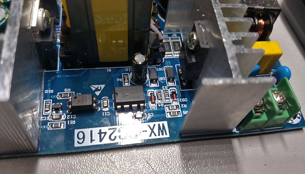

Брал БП тут. Похожих блоков очень много, они отличаются количеством деталюшек возле микросхемы. Мне попался напичканный мелкотней.
Вот уже в работе.

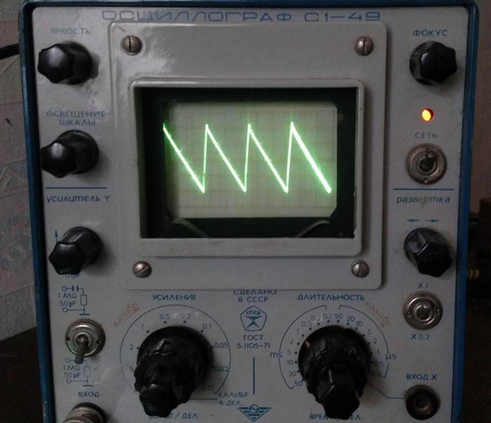

Вот такая пила на выходе блока питания, 17мВ.

Lektor писал(а): 17 мар 2019, 17:30 Запитал усилитель от ИБП. Переживал, что будут шумы, артефакты. Получилось наоборот.
Дело в том, что раньше импульсные блоки были не очень и давали сильные помехи . Сейчас делают нормально и как показал ослик, пульсации небольшие. Поэтому обычные блоки не умирают только по маркетинговым соображениям, типа чем тяжелее тем лучше. Ну или для красоты. Прогресс ...

Lektor писал(а): 17 мар 2019, 17:30 Из вызывающего опасения - это электролиты прямо возле радиатора.
Рекомендую поменять все электролиты на качественные низкоимпедансные иначе через год они постреляют а те ,что возле радиатора поставить с индексом 102 градуса.

Конденсаторы надо менять. На данном этапе была цель проверить пригодность ИБП.

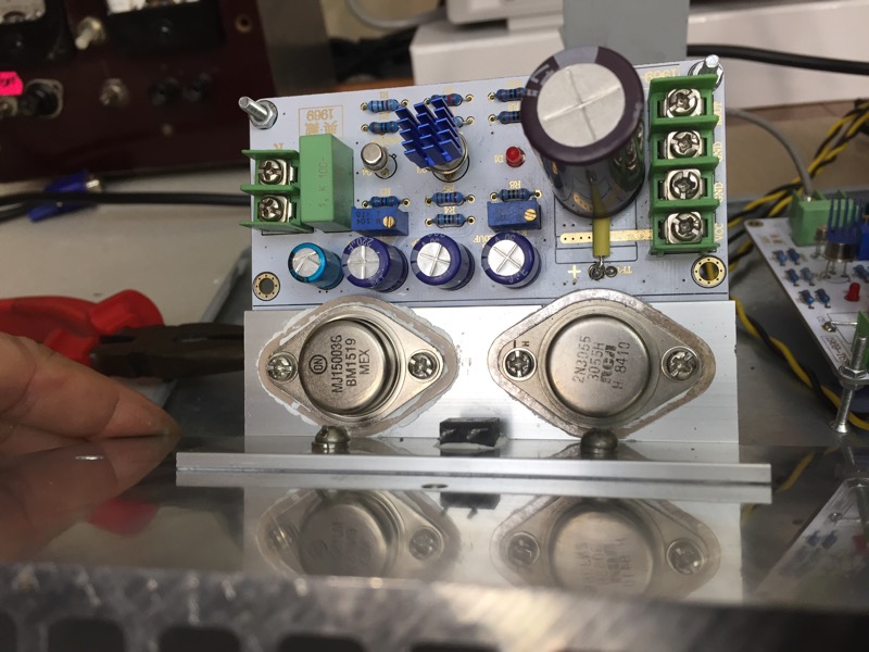

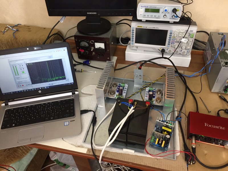

Осталось выпаять последний из четырёх 2N3055, заменяю на MJ15003G. Новые мне больше понравились и тесты это подтверждают, если кратко по тестам, то красивый меандр и меньше гармонических искажений
