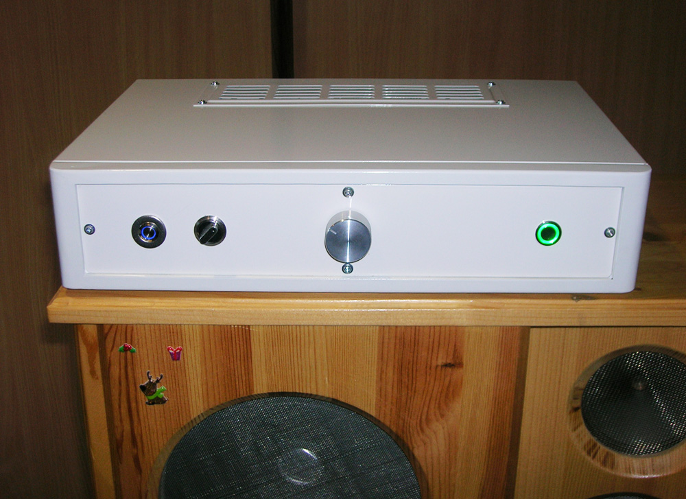

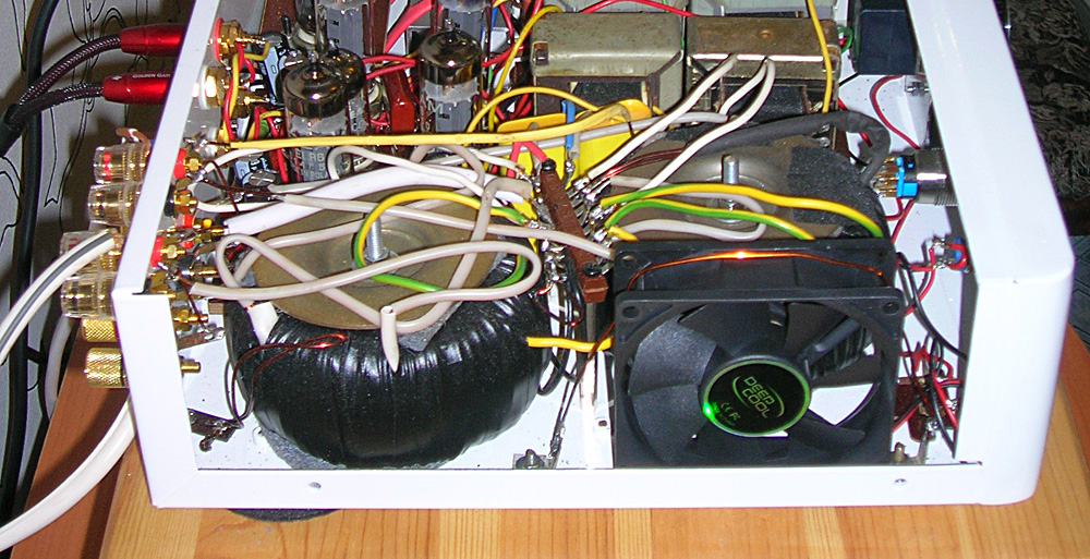

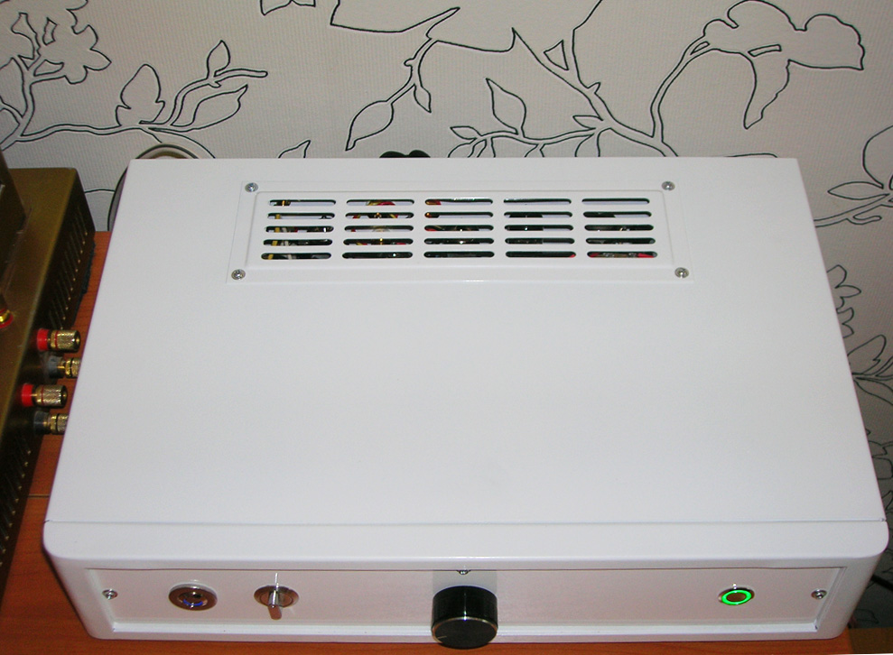

За прошедшее время доделал два "долгостроя": компактный усилитель с лампами "пальчиковой" серии внутри корпуса и полноразмерный двухтактный на выходных лампах EL6 серии с цоколем "паук".

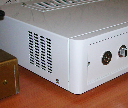

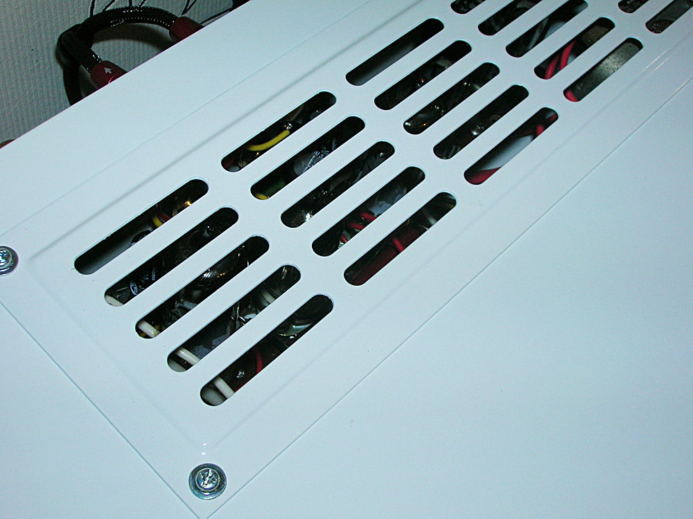

Предусмотрен отключаемый обдув встроенным вентилятором.

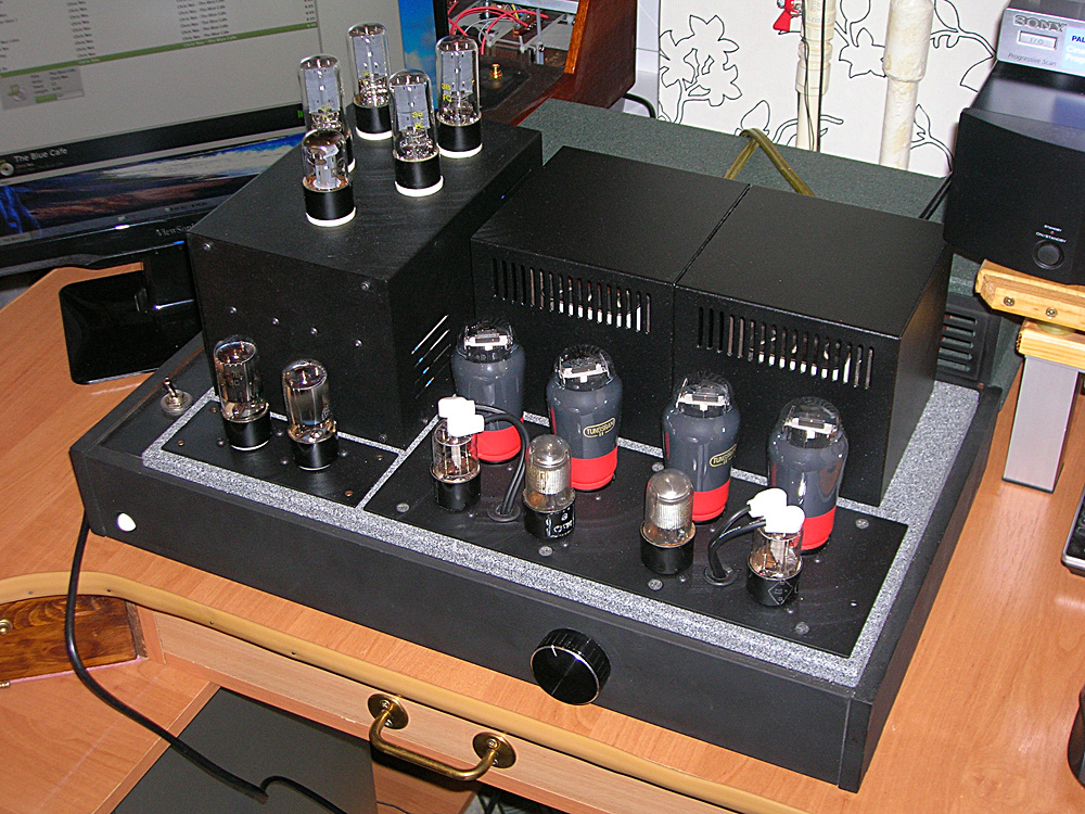

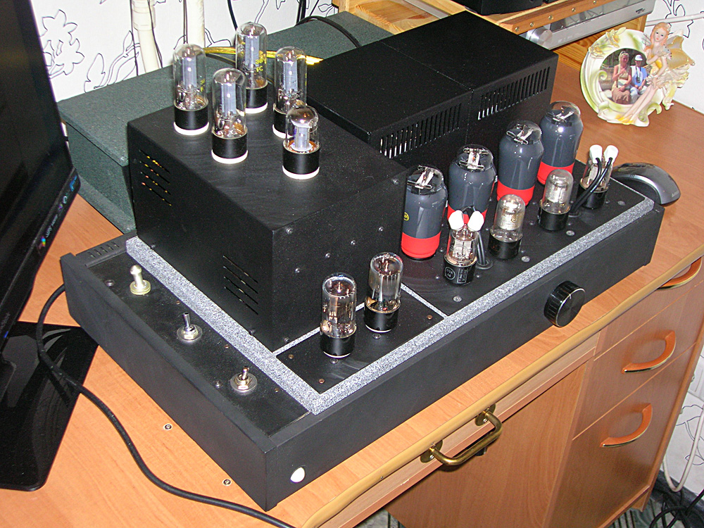

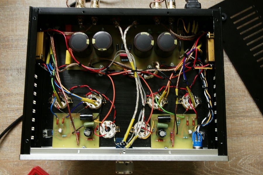

Раздельное питание выходных каскадов каналов и каскадов предварительного усиления.

Плодотворно проведенное время, Дима! Пока я занимаюсь забором на даче ты собрал два шикарных аппарата.
Усилитель на EL6 - вообще космос! Кто не в курсе, EL6 - это лампочки с красной юбкой, очень редкие и с особенным типом разъема. Для них еще надо найти панельки)) Очередной усилитель, который простому смертному очень сложно повторить)))
Закрытый корпус очень красиво выглядит, но нужно будет продувать компрессором раз в полгода. Рекомендуется регулярная влажная уборка в окрестностях его работы.
И как оно все звучит? Дало что-то раздельное питание?
Ну а в целом ты сам понимаешь, сейчас последуют массовые восхищения, умиления, поздравления. Я естественно присоединяюсь!)))
Ты теперь по два усилителя за раз будешь сооружать?)))

Привет, Миша!
Спасибо за добрые слова.
Начну с последнего: усилители некоторое время делать не буду - нужно завершить два проекта с акустическими системами (про один из них ты знаешь).
Про закрытый корпус - все верно ты рассуждаешь. Я его поставил на АС - чтобы располагался повыше от пола и вентилятор меньше собирал пыли. Раз в полгода буду просто снимать верхний кожух и пылесосить внутри. Про его звук: получился хороший пентодный двухтакт с ООС. Звучание на уровне. Но особенность в том, что мне было интересно попробовать сделать выходной каскад с динамической нагрузкой (его буржуи называют SRPP). Это дает возможность обойтись без каскада фазоинвертора (с его настройкой/балансировкой) и упростить требования к выходному трансформатору (можно просто применить понижающий силовой трансформатор на неразрезном тороидальном сердечнике с Тх.х. менее 10-15 мА).
Про усилитель на EL6. Впечатлений много. Но я подожду пару недель, чтобы ушел "эффект новизны" и тогда постараюсь, не преувеличивая, рассказать о преимуществах.
Спасибо ещё раз.
Всем хорошего звука!
Спасибо ещё раз.

Какого года Елки, что бы народ понимал эксклюзивность?
- Сообщения: 1313
- Стаж: 7 лет 4 месяца
- Репутация: 889
Re: Особенности лампового звука
Увы, на колбах не указано (или стерлись надписи).

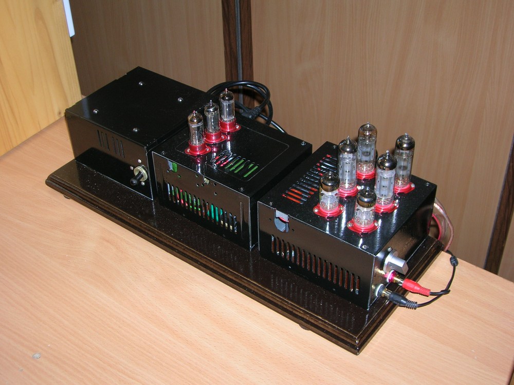

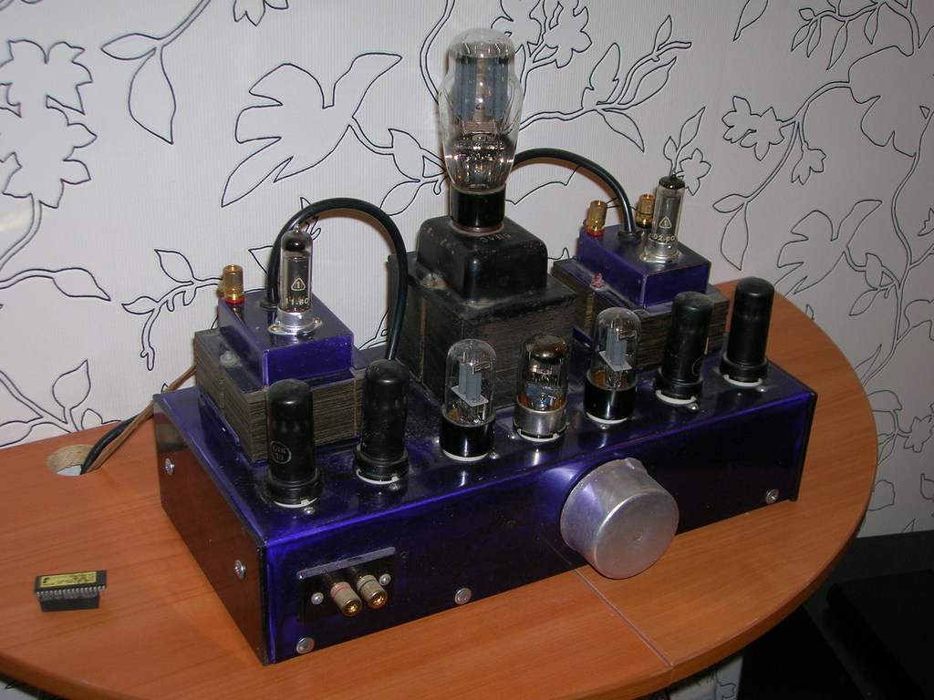

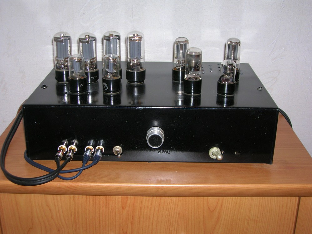

Кое-что из сделанного когда-то...

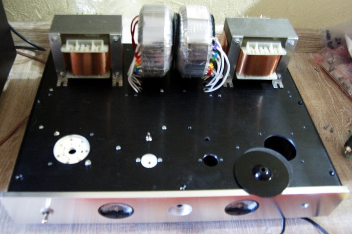

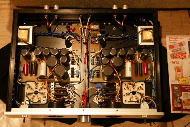

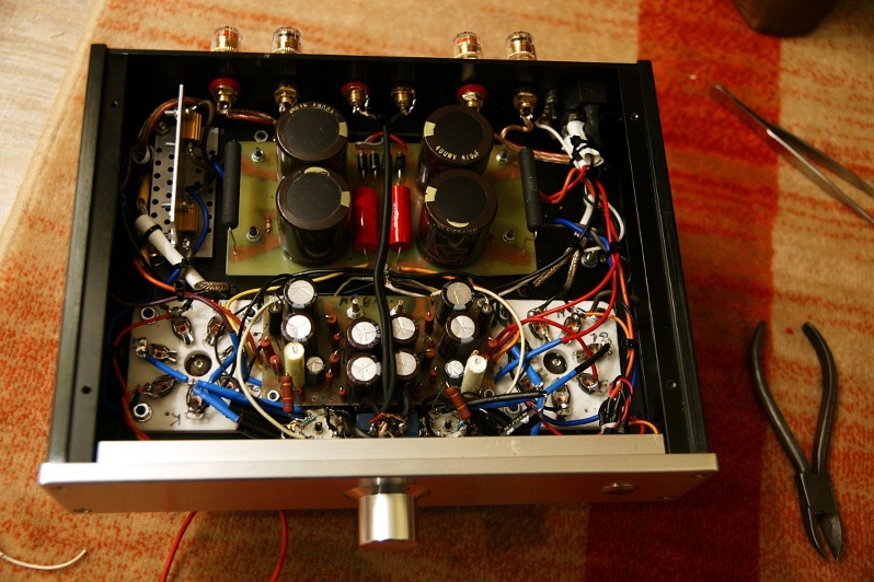

Лампы слушаю параллельно с транзисторными усилителями (особенно зимой
) ... Класса D и TDA / LM уже давно не было в моем меню
Мне нравятся лампы, которые не являются "традиционными" аудио лампами,или нестандартные решения без использования слишком большого количества полупроводников.
Сравнивал с промышленным LEBEN - басы лучше (лучше трансформатор - но фон больше, чем у моих ламповых усилителей)
Я использую только быстрые диоды CRC и UF - кенетроны, на мой взгляд, не так надежны ... и не любят больших емкостей.

Спасибо за фото.
Великолепные конструкции и очень аккуратное исполнение.
Поздравляю!
Поздравляю!

Спасибо,
конечно, ошибки случаются ... на одном снимке силовые резисторы прикручены вверх ногами
- потому что я просверливаю отверстия неправильно ... и детали такие, какие они есть - поэтому мне приходится импровизировать с решениями. Например. - был в наличии трансформатор с обмоткой 7,2В - так появились силовые резисторы. для накаливания - естественно - лампы меньшей мощности больше не будут устанавливаться ...
Собирал гу32 только потому, что бесплатно достал сумку с неиспользованными лампами 1965 года ... конечно 2/3 были непригодны .... вакуум закончился
... у других типов ламп ничего подобного не встречал .. ... наверное такая конструкция.
