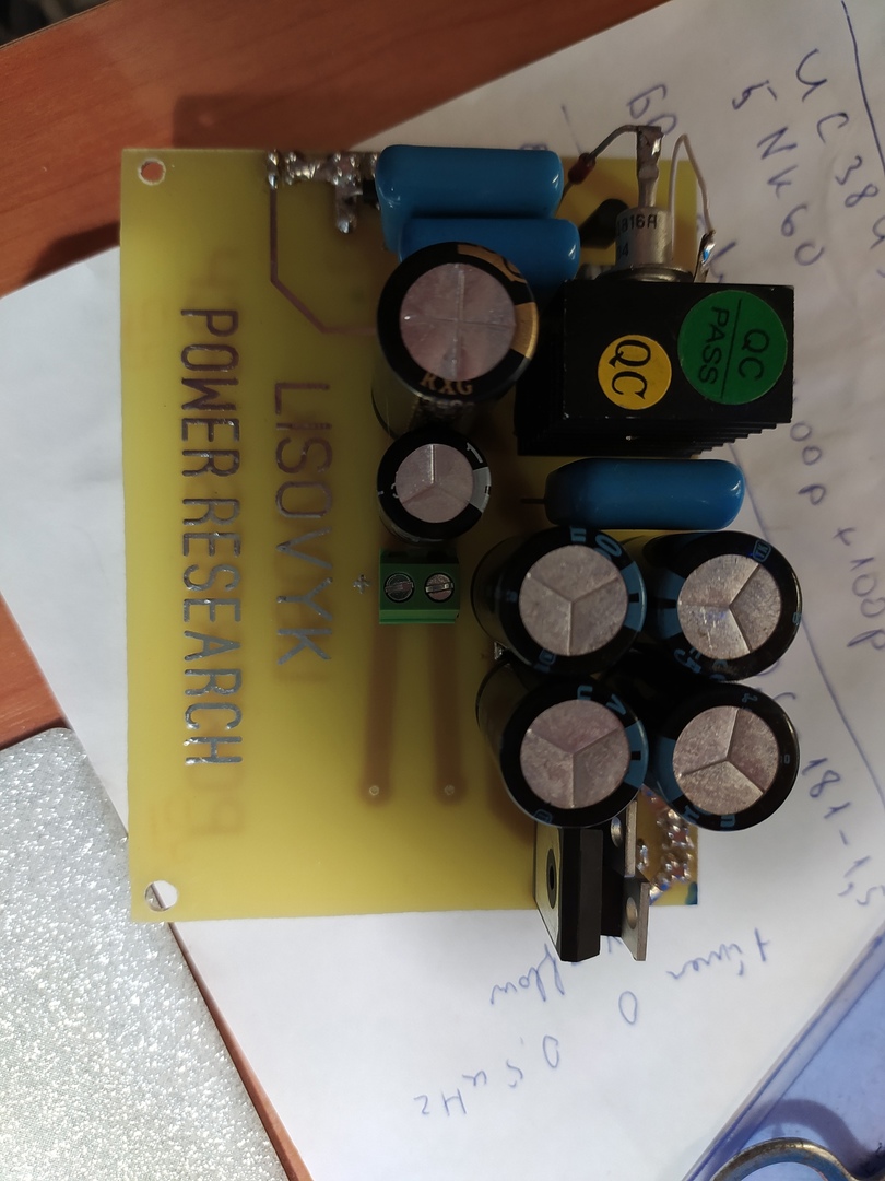

"кину схему БП, мож кому пригодится."
Пригодится очень даже) Схемка БП забавная, простая) Сколько ампер держит и при каких пульсациях, не замеряли ?
По звуку нормально, бас не "гудит" ?
Единственное, конечно, сложно представить, какой радиатор нужен для VT2, ух и горячо )))

Бас с этим бп не гудит. VT2 греется разве только на синусе. На музыке с комфортной громкостью не греется. Он у меня к донышку корпуса люменевого прикручен.
Греются стабилитроны. Ток через них около 0.1А.

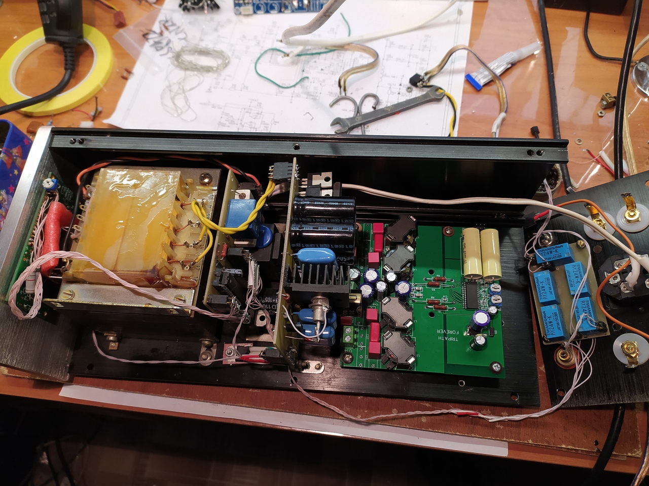

никак не лезла плата в корпус. Пришлось изобразить ей новый БП причудливой формы, чтоб большие конденсаторы БП нависали над платой усилителя.
На всякий случай на новой плате предусмотрел место под большой конденсатор, если вдруг захочется, хотя навряд-ли
Сообщения: 1639
Стаж: 6 лет 7 месяцев
Репутация: 294
Re: Усилитель D класса своими руками
процесс идёт потихоньку

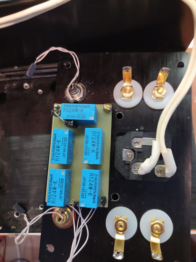

Знакомые релюхи :) до НГ успеваете? Под ёлочеку :)

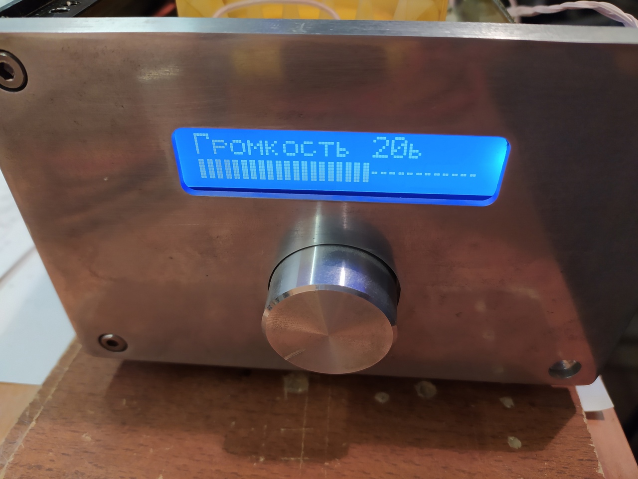

уже на прогон поставил. Поёт! Завтра не забыть бы атмегу на работу унести.
Буква лишняя нарисовалась :lol: :lol: :lol: . А программатора дома нету

lgedmitry писал(а): 27 дек 2020, 20:22 IuZ2WEBB7Ys.jpg Буква лишняя нарисовалась :lol: :lol: :lol: .
Почему же лишняя - двадцать)

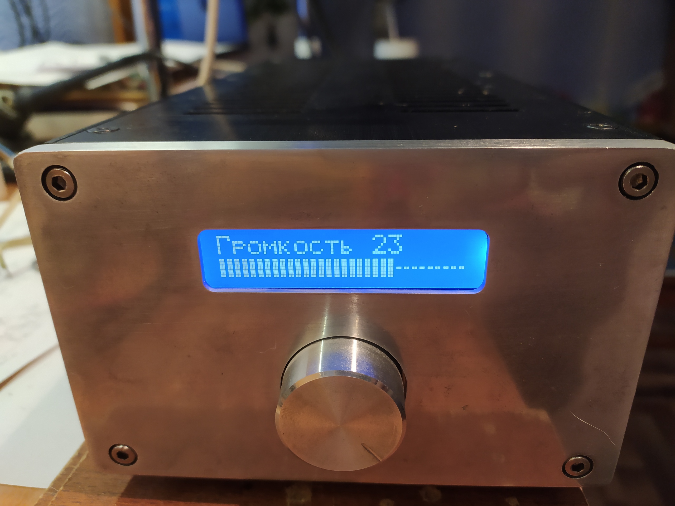

всё доделал, крышечку закрыл. Придёт Дед Мороз - буду ему песни включать
