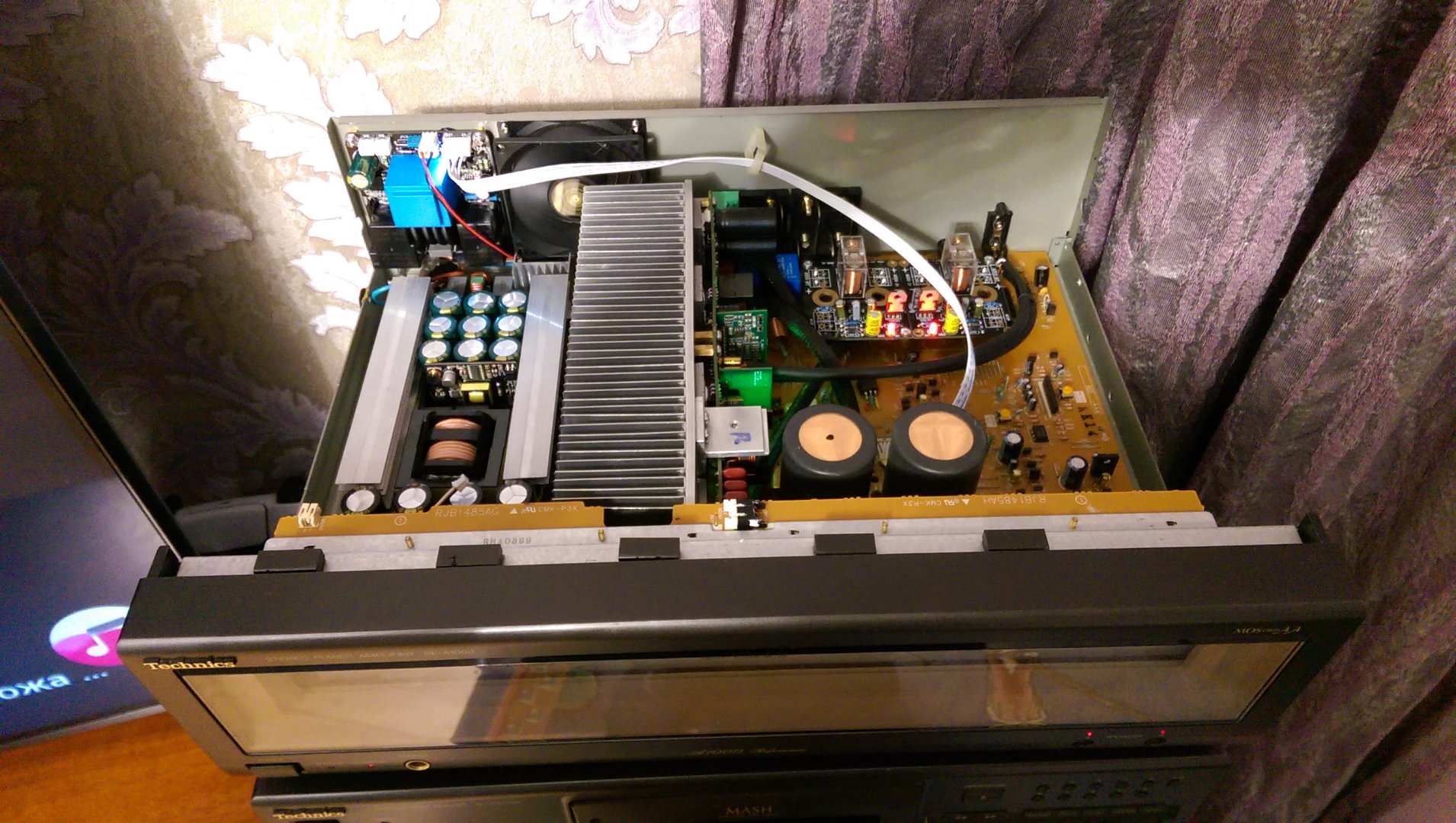

Я писал что интегрировал Clone purifi 2.061 в корпус от Technics SE-A1000 (2х120 при 4Ом. реальных) с целью сохранения всего родного функционала дизайна и большого внутреннего пространства ( выпаял родные модули усилителя а на освобождённый радиатор установил модули Clone purifi 2.061) Трансформатор +/- 54в. 250W постоянного а под нагрузкой наверно не более 50в. я временно оставил. При проверке выяснилось что совсем чуток Clone purifi 2.061 не прокачивают акустику (по индикации на колонках которым уже более 40 лет), один канал даже пытается уйти в защиту. Повысив напряжение питания усилителя я преследую цель не только увеличить мощность на выходе но и максимально отодвинуть рубеж начала искажений 0,000. Блок питания я заказал из этой серии - https://aliexpress.ru/item/100500167921 ... 7095253860 напряжение +/-80в. это не моя одержимость, напряжение всегда можно подкорректировать в меньшую сторону. Вот снижение частоты до 350к меня немного озадачило, так как я классом Д не занимался и на какие характеристики это может повлиять не знаю! Думаю что если я что потеряю то придётся перейти на IPP320N20N3 G но это наверно больше вопрос к Юрию.

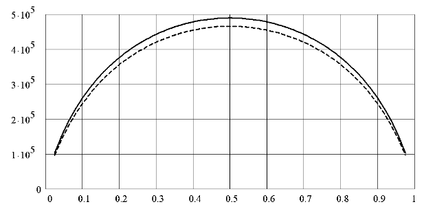

Зависимость частоты осцилляции от индекса модуляции.
Снижая частоту ХХ автоматически уменьшается запас, как понимаете, на 100кГц параметры наврядли будут соответствовать паспортным.
Конкретные цифры требуют отдельной лабораторной работы.

Позанимался сегодня с усилителем на предмет срабатывания защиты. Выяснилось что защита срабатывала только на одном канале, как я заметил когда выходное напряжение этого канала при нагрузке в 4 Ом. или вообще без нагрузки преодолевало рубеж 32в. на модуляторе ярко загорался один из двух светодиодов тот что ближе к центру платы а не краю, сигнал прерывался и в добавок срабатывала защита динамиков по постоянному току на выходе. Пока я пытался выяснить закономерность этого явления порядка 10 раз. этот диод перестал ярко загораться, модуляторные светодиоды стали одинаково парами слегка заметного свечения на уровне 32-34в. до яркого но уже при 43в. Несколько раз давал усилителю полностью остыть и опять под нагрузкой его пытать но такого эффекта уже не было, Что это было? непонятно, надеюсь не вернётся это вопрос к разработчику. (получается что этот эффект у меня был ещё когда трансформатор стоял и сохранился с импульсным БП.)
Работает чисто, температурной разницы от состояния покоя (43 гр.) до существенной нагрузки (45-47гр.) нет, блок питания в состоянии покоя не греется вообще, под нагрузкой прогревается (у меня получилось только до 39гр.) Удалось снизить температуру дросселей на 20гр. путём отвода тепла на основной радиатор. Эти температурные показатели при открытом корпусе, при закрытом гораздо лучше так как бесшумный вентилятор работая на 6в. вытягивает с корпуса всё тепло а когда нагрузка превышает 10вт. на канал он начинает работать на 12в. и его на фоне музыки услышать уже не возможно!
Отличный получился усилитель, спасибо Юрию ( создателю) за колоссальный труд! Есть планы на улучшения но это немного позже, отдохнуть нужно, возраст!

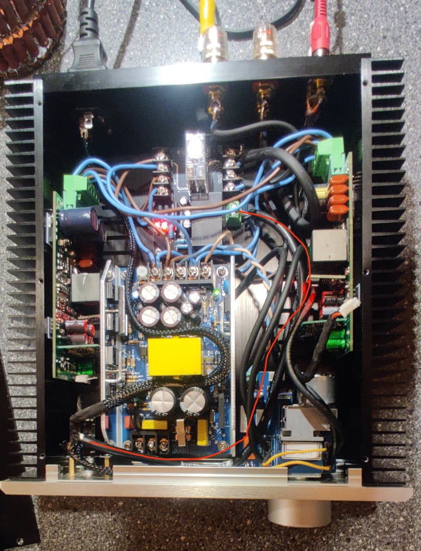

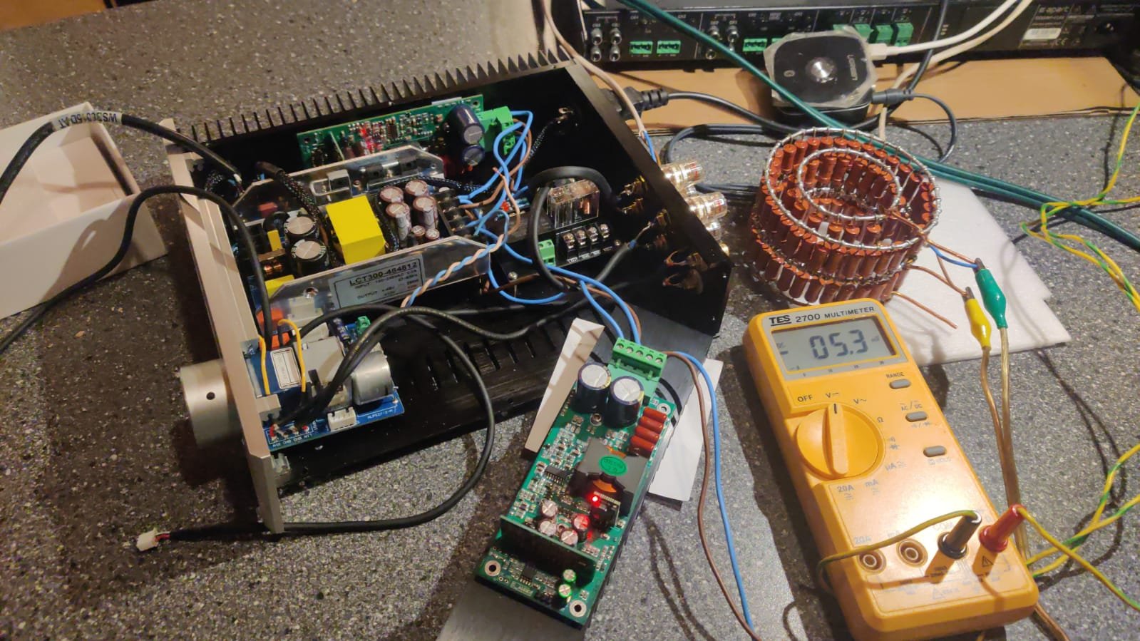

Приобрел товарищ усилитель в чуть полуразобранном виде. Попросил разобраться и запустить. Ну, первое - восстановил подключение ALPS ко входу усилителя, согласно описания производителя, т.е. балансное. Блок питания +-48 V и 12 V. Ревизия плат H-Q REV 6_05. Запустил на нагрузке, синус идет, но стоит поднять громкость - один канал уходит в защиту, что аж просаживает ИБП. убавляешь громкость на минимум - все восcтанавливается. Снимаю входную фишку с нерабочего блока, другой работает штатно. Пробовал вертеть фишки на входах, ничего не меняет. Куда дальше копать я не знаю, опыта в цифре нет.
- lexey
- Самоделкин
- Сообщения: 279
- Репутация: 230
- Откуда: Усть-Каменогорск
- Аудио система: :
Здравствуйте!
Что бы сделал я.
Так как всё равно я бы стал наводить порядок в проводах то убрал бы реле из корпуса. Как и провод питания что идёт до него, он буквально обвальное обнимает сигнальные провода.
Так же пока отключил альпс и его моторчик от питания и подключил сигнал напрямую к платам ум.
То есть в корпусе остался только бп и платы ум. И в таком виде проводил испытания.
Что бы сделал я.
- Сообщения: 1518
- Стаж: 5 лет 11 месяцев
- Репутация: 1301
Да, видимо нужно отключить лишнее и проверять. Заодно немного окультурить.

Светодиоды на модуляторе сигнализируют про наличие искажений на выходе. В двух словах : когда схема коррекции искажений не справляется - начинают подмаргивать светодиоды. Каждый из них отвечает за одну полуволну выходного сигнала.
если подмаргивает один из них раньше чем другой, исключая неисправности системы индикации, что врядли, похоже, что есть постоянная составляющая по выходу, из-за чего есть небольшой перекос клиппирования. Обязательно на холодном усилителе проверьте выход тестером в режиме постоянного напряжения.
Если по выходу есть какой-то уровень постоянки - тогда аналогично измерьте его на усилителе в точках MDR IN, это выход встроенного предусилителя. Можно измерять между крайними, но лучше посмотреть и относительно земли заодно( земля на среднем выводе).
На этом же канале хорошо бы проверить напряжения аналоговой части - на крупных конденсаторах около ОУ модулятора должно быть +/-11,8В, на конденсаторах питания компаратора около +/-5,2В. Все относитеельно земли.
соблюдайте осторожность, там легко что-то замккнуть щупами.
Ну и как обычно, когда на выход много всего навешено- не исключена какая-то ошибка. ( например бывает, что с платы защиты питание (12В) поступает на выход усилителя).

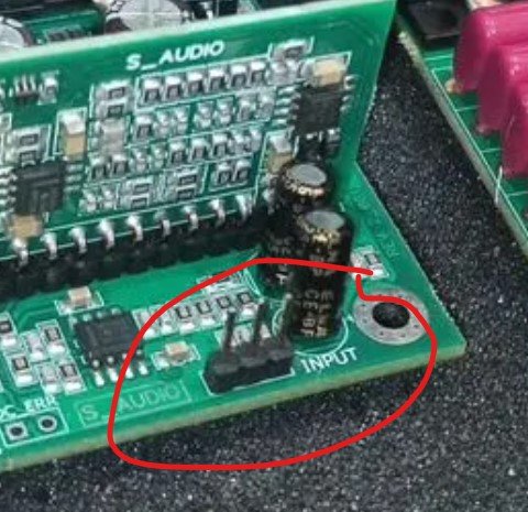

Спасибо за поддержку! Ну я так понял модуль рабочий. Вытащил его на свет божий, перестал моргать диодами. Напряжение на выходе 4мв. Переменки нет. Проверил блок защиты - с него 0, но причина оказалась в нем, без него все замечательно.
И еще - где здесь плюс, минус и земля

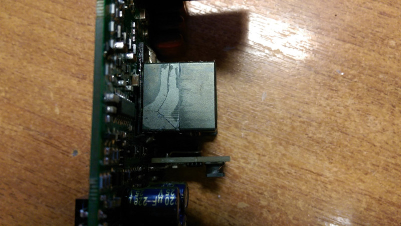

не думаю,что это повлияло. Внутри в магнитопроводе введен зазор в районе 0,5-0,8мм. потому трещина не будет как-то значительно менять параметры.
Если есть чем измерить индуктивность, то попробуйте. должно быть 10мкГн.

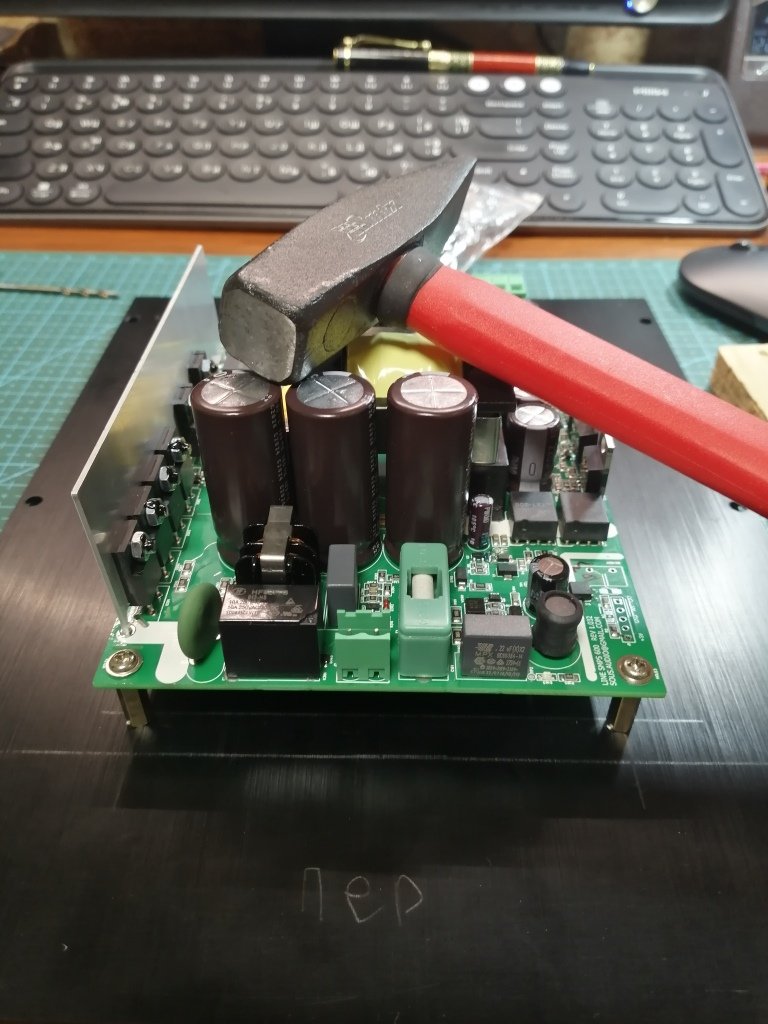

Всем добрых суток. Вот, насмотревшись видосиков от VMIRENET, решил запилить свой "Dусь". Сначала закупил кучу хлама на али, причём и БП и платы защиты. Связался с Юрой и решил БП взять тоже под соусом.
Вобщем что из всего получилось:
