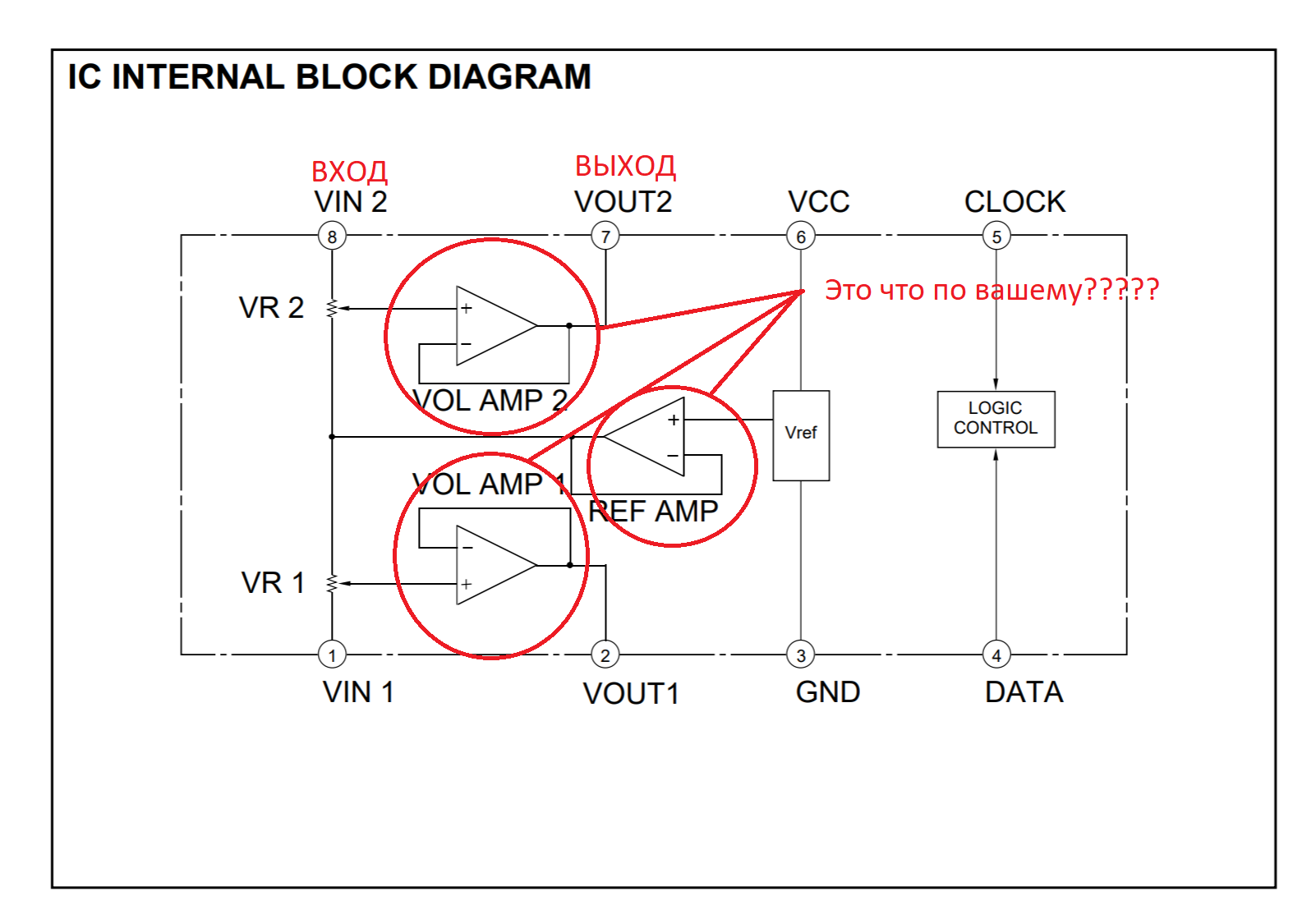

Gektor писал(а): 23 авг 2020, 12:24 Набрел на вот такой цифровой регулятор — https://www.aliexpress.com/item/32754162725.html (на микросхеме M62429), судя по всему, должен подойти + в моем случае, радует, что я смогу уменьшить длину кабелей до минимума, разместив основную (маленькую) плату между УНЧ платой и Блютус модулем в непосредственной близости. Судя по спецификации, он на 10кОм, по идее, резать частоты не должен вообще, учитывая то, как происходит понижение громкости.
Wondom - очень хорошая фирма. У меня такой регулятор тоже в избранном есть, рассматривал его тоже, но остановился в итоге на более старшей модели Wondom PGA2311. Но и к этой претензий особых не было... Был бы у меня корпус поменьше, как у вас, выбрал бы скорее эту. Немного еще смутило, что у нее характеристики чуть хуже, чем у усилителя. То что у него 10кОм не важно, т.к. после электронного потенциометра на выходе операционный усилитель, значит выходное сопротивление - миллиОмы, резать ничего не будет! Нужно еще 5-6В питание, может на bluetooth плате найдете. Единственное неудобство, которое вас ожидает - это отсутствие индикации величины громкости... мне особо не мешает, т.к. слушаю всегда +- на одинаковой громкости. Зато дети не крутанут и не спалят акустику, там шаг 1дБ, довольно плавная многооборотная регулировка. Можно брать, тем более, сейчас распродажа.

Zed писал(а): 23 авг 2020, 17:53 То что у него 10кОм не важно, т.к. после электронного потенциометра на выходе операционный усилитель, значит выходное сопротивление - миллиОмы, резать ничего не будет!
Как бы не понимаю, где вы там увидели операционный усилитель? Его нет в том регуляторе... А подключать я собрался блютус платой (на которой операционники) и УНЧ.

Gektor писал(а): 23 авг 2020, 22:16 Как бы не понимаю, где вы там увидели операционный усилитель? Его нет в том регуляторе... А подключать я собрался блютус платой (на которой операционники) и УНЧ.
Datasheet микросхемы M62429 - http://nice.kaze.com/M62429.pdf

Zed писал(а): 24 авг 2020, 08:34 Datasheet микросхемы M62429 - http://nice.kaze.com/M62429.pdf
Спасибо, что ткнули носом, даже и не мог подумать, что они в чип управления еще и операционник засунули. Значит буду заказывать.
