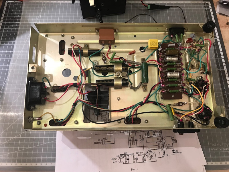

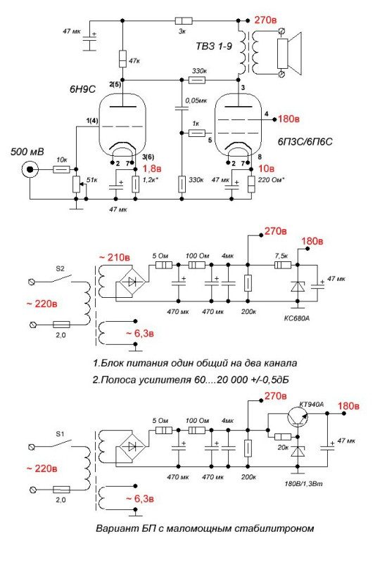

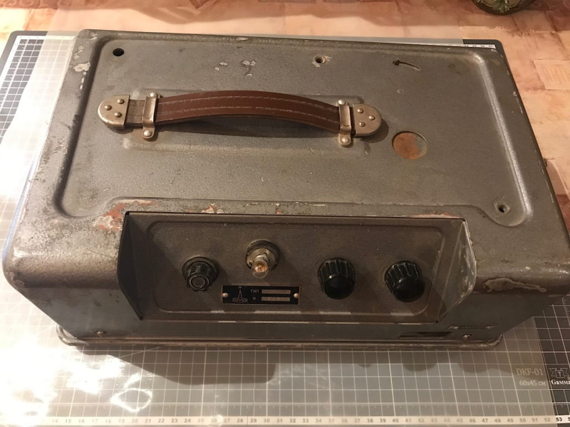

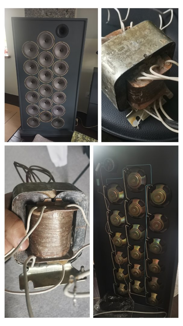

Добрый день. Руки чесались давно, года 3-4 назад, мне отдали 4 динамика 4А-32 с коробками. Позже, покупал ламповый приёмник, в гараже у продавца увидел этот усилитель от кинопроектора, блока питания у него не было и состояние было не известно, в целом человек мне его просто отдал. Почитав посты от Lektor, притащил усилитель из гаража, нашёл тор на 110в, и, о чудо, он завёлся! Конечно есть фон. Пока убрал темброблок, цепь питания звуковой лампы(был удивлён что дроссель стоит только в этой цепи), сам блок ФЭУ. Поменял конденсаторы, при этом конденсаторы в цепи питания звуковой лампы к50 1000x25v имеют емкость почти 1600 мкф и esr 0,28! 1975 года выпуска! В целом работает, но искажения слышны без приборов, пока магии не услышал, но такого расчёта сразу и не было. Планирую добиться от него приемлемого звука, для начала входной каскад заменить 6н2п на 6н9с, выходной на 6п3с, убрать ОС. Не кидайте в меня тапками, боюсь проект будет долгим, но есть желание на этом шасси собрать что-то полезное. Буду рад любым советам.

Никаких киданий тапками не будет. Могу обещать. Ваш почин и энтузиазм нужно только поддерживать.dimandjy писал(а): 24 янв 2022, 19:27 ... Не кидайте в меня тапками, боюсь проект будет долгим, но есть желание на этом шасси собрать что-то полезное. Буду рад любым советам.
Что касается совета, то я бы предложил распаять схему полностью и сделать, например, вот эту: Вот её вариант с некоторыми другими номиналами, картой напряжений и вариантами блока питания: Можно будет сделать также и питание от кенотронного выпрямителя.
Задавайте, пожалуйста, любые вопросы.
По мере прогресса проекта выделим в отдельную тему.
Успеха вам!

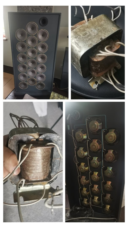

Упустил, основная акустика, это щиты на 18 головоках 5гдш4 (6 головок последовательно в 3 параллельных групы) , сопротивление выходное 7.2ом, пищалка p.audio pht-407, подключенная через конденсатор 4мкф. Хотелось бы получіть больше 15ватт, еслі есть такая возможность.LinuxManiac писал(а): 20 сен 2022, 10:55 В таком случае, хочу уточнить: ваши акустические системы 5гдш4х18 - однополосные, без фильтров?
И какая выходная мощность требуется? Чтобы я не гадал, предлагая разные варианты.
В данный момент использую усь на лм1875, там что-то вроде 20вт на 8ом.
Звучание у транзисторника точное, драйвовое, но есть ощущение некоторой высветленности и акцентирования на зоне сибилянтов.

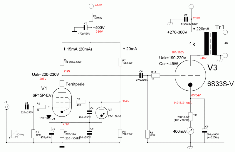

Re: Особенности лампового звука
Принято. Спасибо.

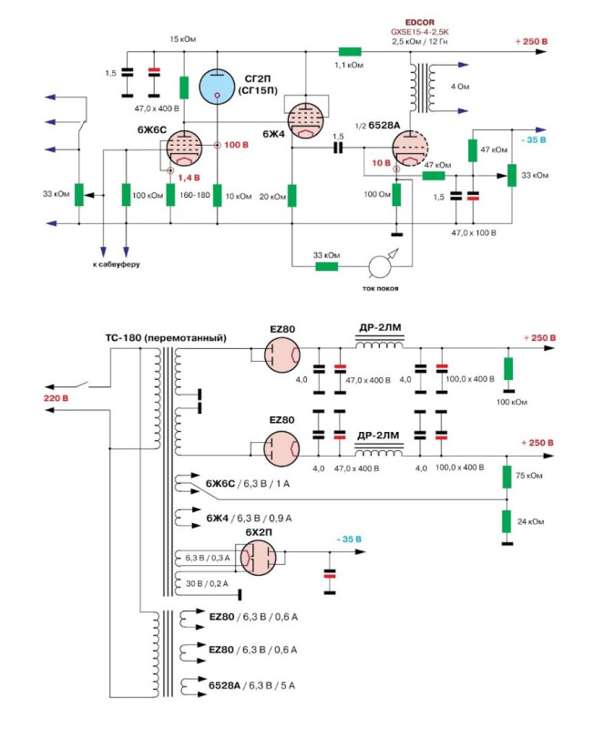

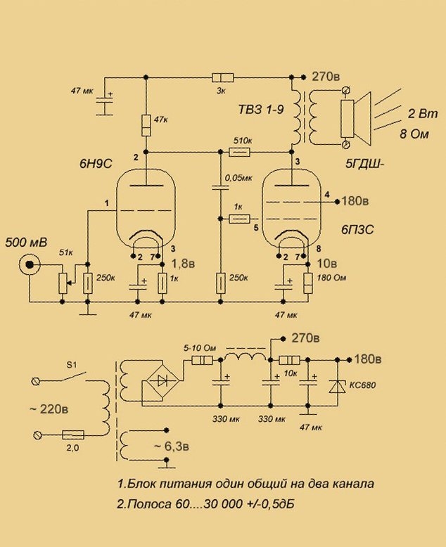

Вот схема на 6С33С и 6П15П. При увеличении напряжения питания до 300-320 вольт и смещении 80 вольт (на катоде), выходная мощность 17-20 ватт. Уточню: напряжение анод-катод 240 вольт, ток через лампу 230-250 мА. Смещение подбирать с запасом (от большего в меньшую сторону) ввиду разброса параметров экземпляром ламп 6С33С.
Замечу, что у резистора R3 ошибочно завышена требуемая мощность. Ему достаточно 5 ватт. Наверное - опечатка. Если будет недостаточно детальности, добавляем катодный повторитель между каскадами.
Успеха вам!
Успеха вам!

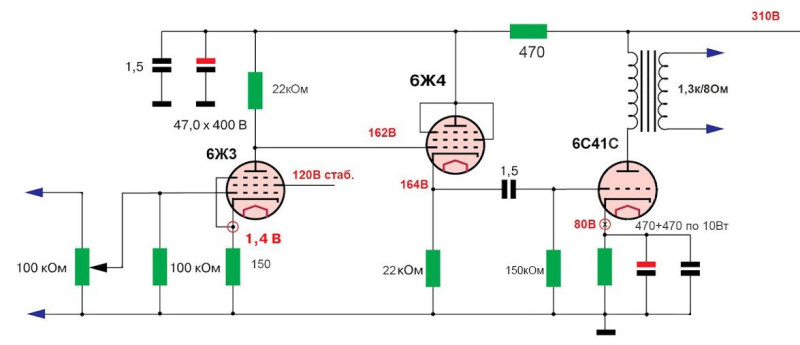

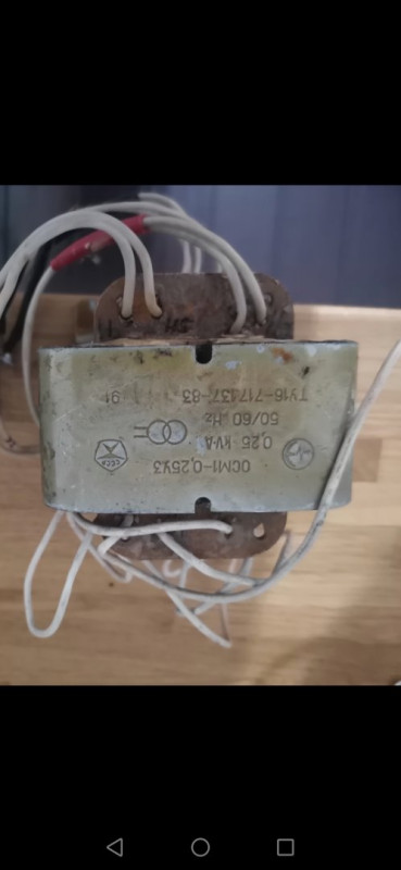

А могу попросить, еще одну альтернативу на другой лампе, знакомый ламповод, говорит, что эта лампа капризная на его взгляд и у него не хватает умения ее готовить.
Предлагает рассмотреть вариант на 6п45с + 6Н2П, 6Н9С, ЕСС82 как усилитель напряжения + катодный повторитель. Либо SRPP.
Мои извинения за этот испорченный телефон.

Названная комбинация с лампой 6П45С в выходном каскаде и катодным повторителем полностью целесообразна. Будет хорошая конструкция. Однако выходная мощность будет не более 10-12 ватт. Поэтому и не рекомендовал это.

Я понял, завтра заброшу ему транс, пообещал посмотреть параметры трансформатора.
Стоило мне с этого начать конечно...
Просто смутило, то что до этого приносили РР 6П14П УЛ без ОООС на 6-8вт, кмк не хватило по сравнению с транзисторным контроля на нч, там где у транзистора был удар барабана, а потом струна баса, в ламповом один размазанный бумк, но по громкости с большим запасом конечно для меня.
Поэтому и решил, что много мощности во благо.
Хотя по факту акустика 98-100дб, там и 12вт с перебором.

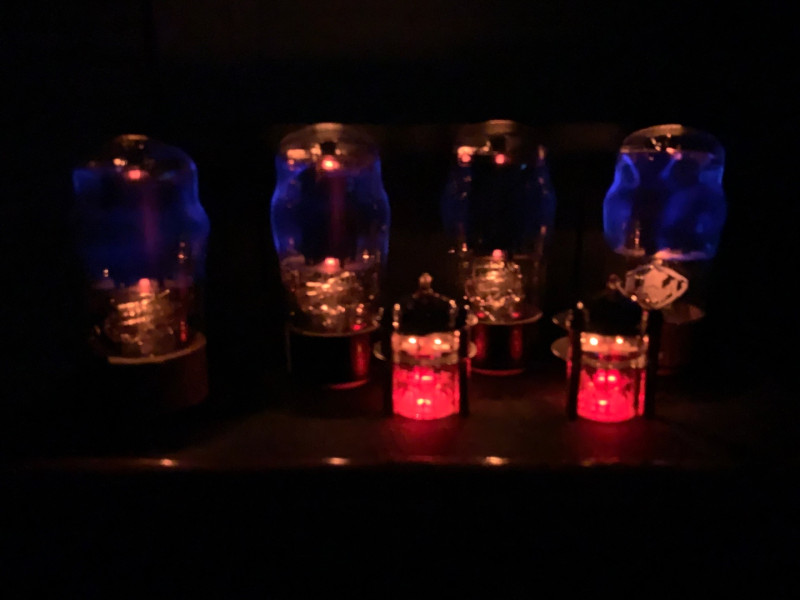

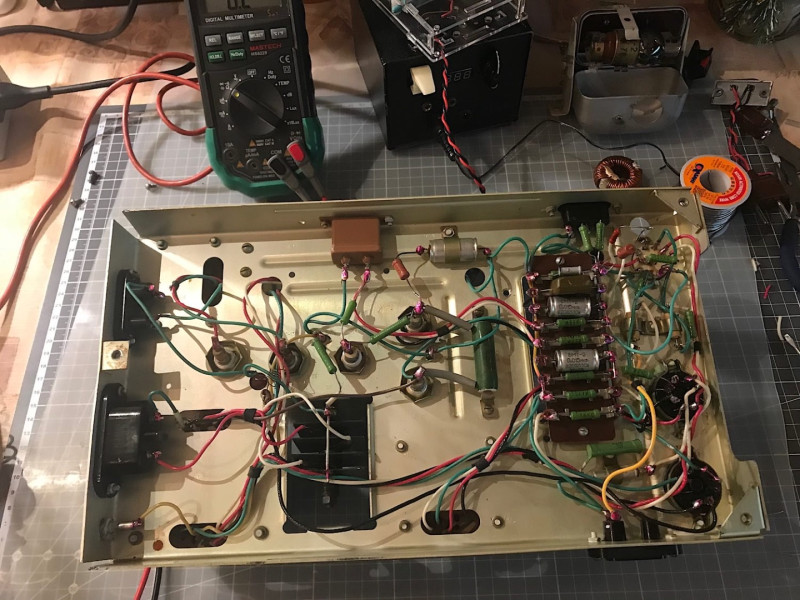

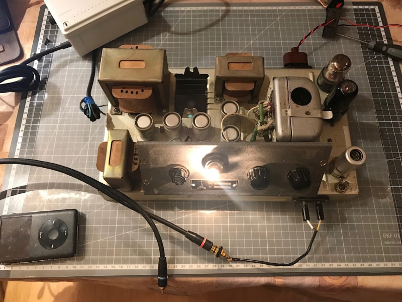

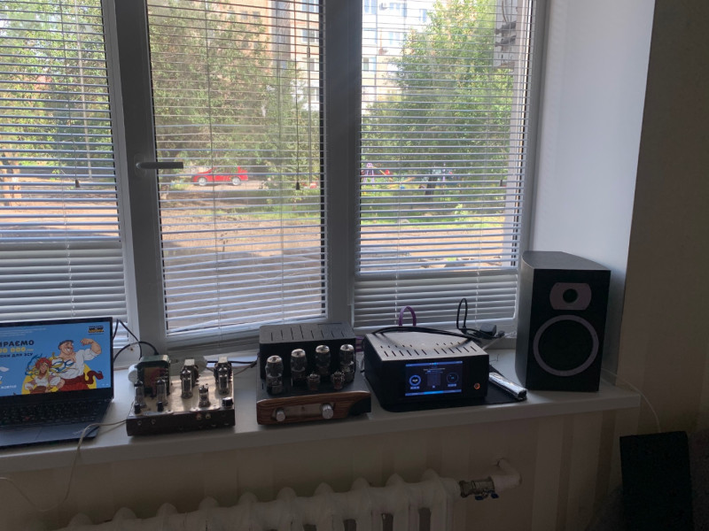

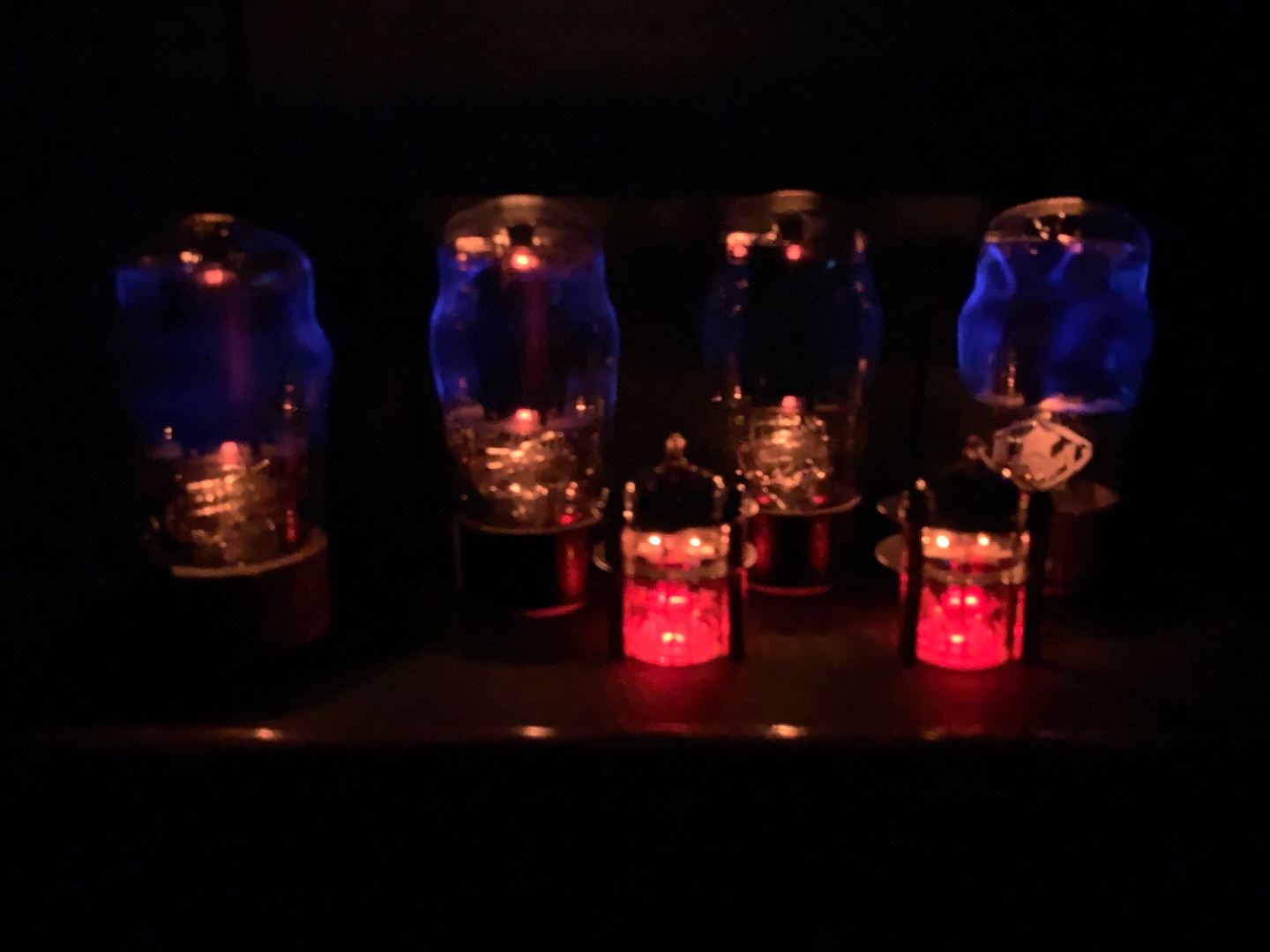

Всем доброго вечера ! Скажу так . +1 лампофил)) сегодня благодаря любителям этого форума я послушал ламповый звук . Однотактный и двухтактный усилители . Мне тяжело описать впечатление словами . Сказать что я приятно удивлен )) не сказать ничего . У меня не большой опыт прослушивания , слушал Д ( не дорогие) и транзисторные пару . Но тут звук зашёл с первых нот так сказать . Наверное это надолго . У меня бюджетная акустика и дешевые провода . Но то что я слышу меня цепляет . И не хочется выключать . Кто не пробовал попробуйте этот звук оставит след
Огромное спасибо Дмитрий и Руслан ! И отдельное спасибо Артуру который так сказать открыл дверь в хороший звук

Поздравляю! Рад вашим впечатлениям!

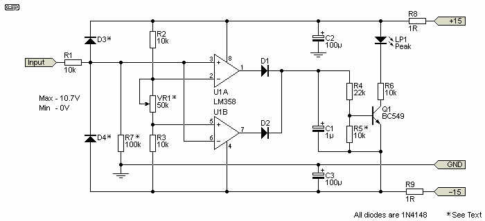

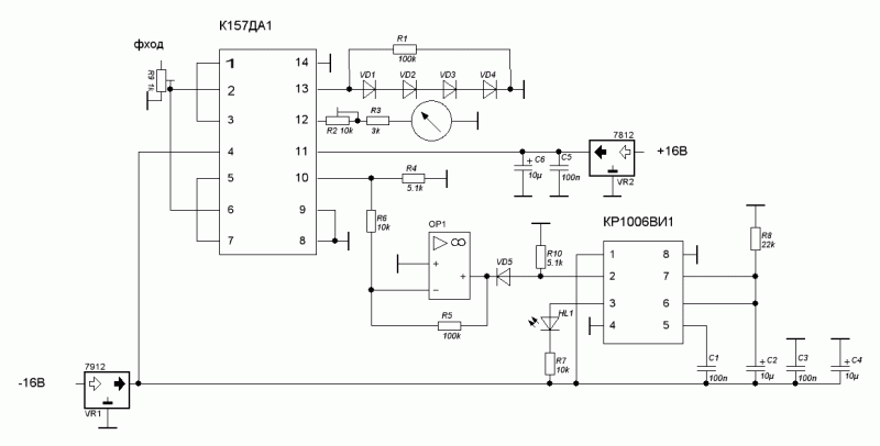

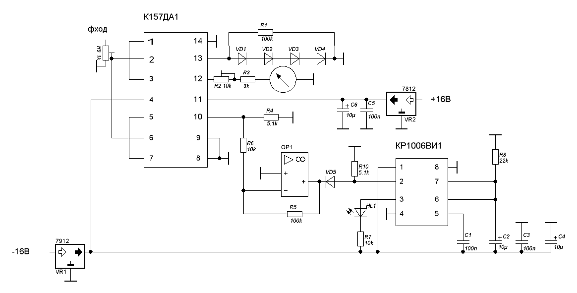

есть у меня такая схема индикатора с пиками. Нарисовал более 10 лет назад емнип. По мотивам Аудиокиллера. Работает безупречно. После неё только на контроллерах клепал. регулятором "фход" настраиваешь сперва светодиод на начало клиппинга, или на что там нужно. А потом вторым подстроечником настраиваешь стрелкуStudent писал(а): 11 янв 2023, 17:45 Учитывая относительно небольшую выходную мощность ламповых усилителей, особенно однотактных, индикатор клиппинга им совсем не помешает (для получения максимума от лампового звука). Очевидно что эта мысль не подкупает своей новизной. Но дело не в новизне, а в опыте использования таких индикаторов и конкретной схеме. Если у кого есть опыт, поделитесь плиз.

Спасибо, а зачем стрелка. Светодиода разве не достаточно?
А я тем временем вот такую схему нашел на сайте австралийского разработчика Rod Elliott (sound-au.com)
А вот скопировать сюсда схему не получилось. Как это делать?
