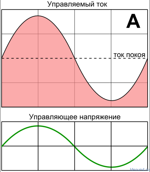

Рабочая точка усилительного элемента в классе «А» находится на середине участка динамической характеристики. Поэтому потребляемый от БП ток не является максимальным. При подаче на вход синуса, в каждый момент времени выходной ток будет больше или меньше тока покоя, или равен ему. Постоянным является лишь средне-интегрированный ток.
Но музыкальный сигнал ни разу не синус, а сигналы двух каналов не равнозначны.

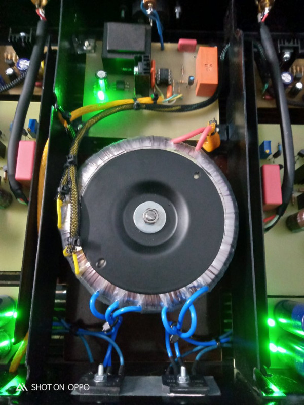

Re: Усилитель JLH 1969
Сообщение Ramirez10 »

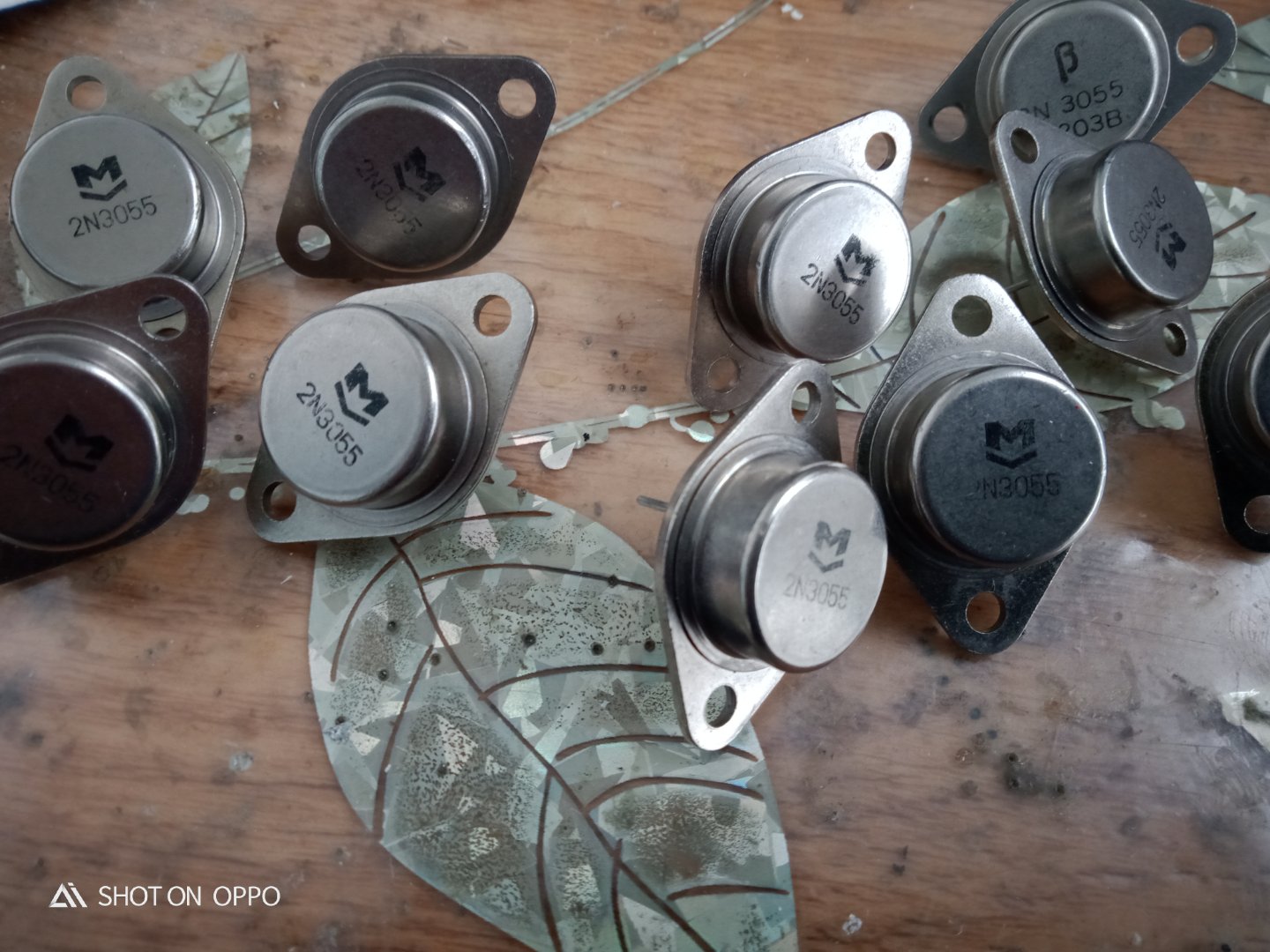

прикупив отаку красу для jlh2003

Де купували і скільки коштуе?

Ramirez10 писал(а): 27 окт 2022, 00:51 прикупив отаку красу для jlh2003
Цікаві екземпляри, ніколи таких не бачив. А hFe вімірювали при струмі колектора 1,2А?
Скільки?

edik58 писал(а): 27 окт 2022, 16:00 Де купували і скільки коштуе?
брав на olx в чоловіка по 30грн. в нього ще залишилися 2n3055 tungsram

Dr.Somebody писал(а): 29 окт 2022, 15:07
Скільки?
при струмі 1.8а бета виходила 60-65. в деяких була під сотню, але всього в двох.
екземпляри дійсно рідкісні. тер спиртом- не стирається. точніше дуже слабо .

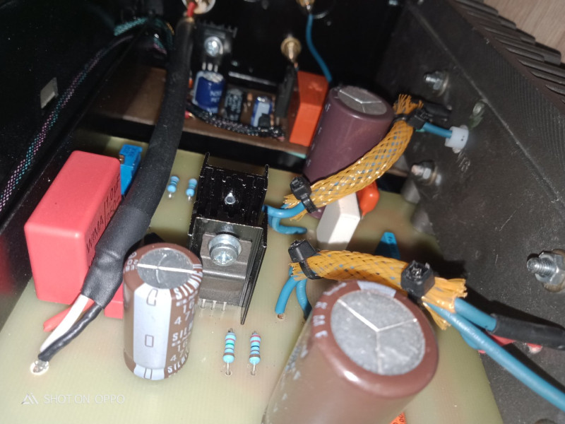

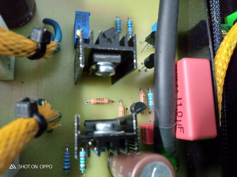

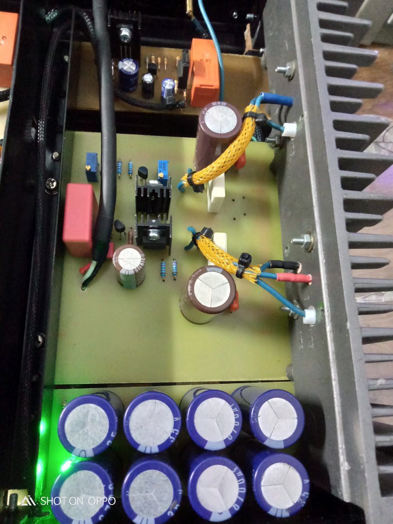

IQ mini lady s110
jlh 2003 на стадії прослуховування і корегування струму спокою.
Скільки?
60-65 це дуууже мало (((
Скільки?
та вже сам думаю повернути назад tesla kd 503. в них бета 113-118

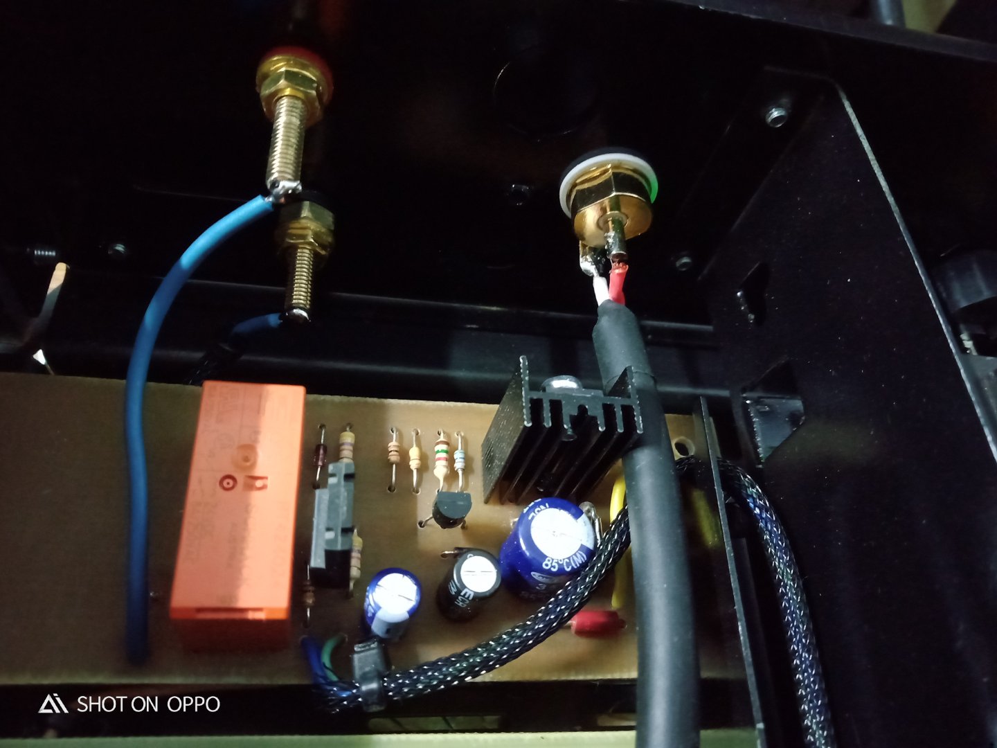

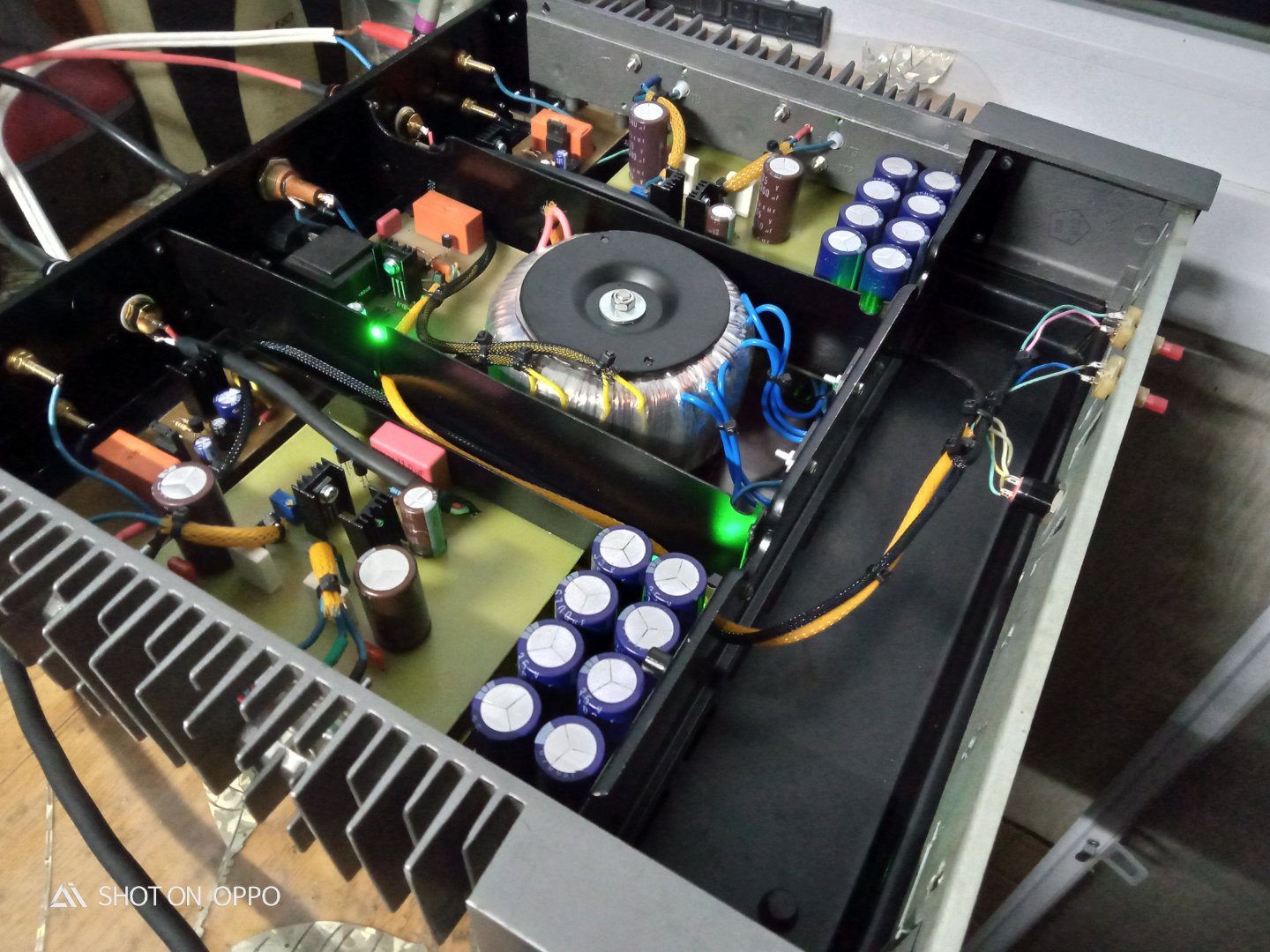

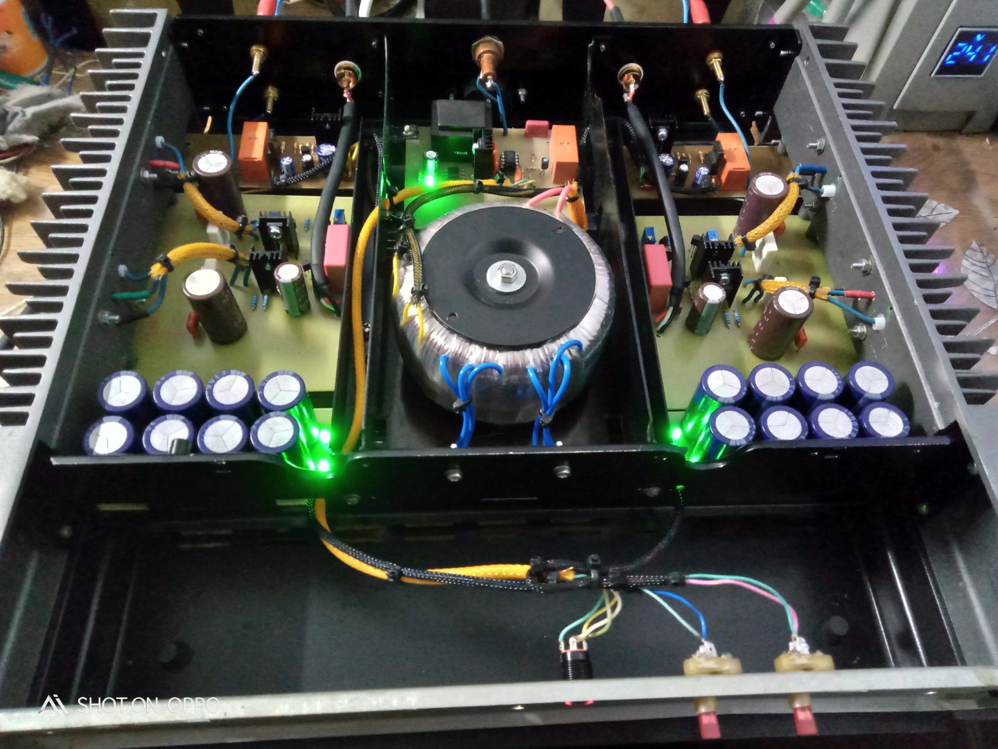

трішки гріється😀 але як же він круто грає! і це ж просто з вихода смартфона. треба підключити до ЦАП.

підкажіть де купити bd140 on semi-я візьму
Вони є у Володимира (http://radiocomponents.com.ua)
Якщо у нього закінчилися, то я могу зі своїх запасів відсипати)
2sc5706 стоїть як передвихідний (замість bd 139). прекрасний транзистор. бета біля 400. чудово себе веде як в 1969 так і в 2003 версії.
Просто він не зовсім для аудіо розрахован.
