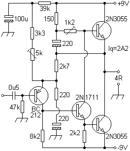

Adam писал(а): 29 дек 2022, 18:36 Бокарьов зробив на германії щось подібне:IMG_20220929_091711.jpg
Писав, що грало "без шума і пилі..". Спочатку все було на германії , проте замінив вхідний транзистор (через нього сильно пливли параметри) на кремній.
на днях зібрав такий. на германії. мп10+п605+2*гт806.
перше включення-і ті гт806 тут же й поторохтіли у відро. чого не збагну. схему перевіряв не один раз...
ну і хрін з ним з тим германієм. мене й кремній повністю влаштовує.

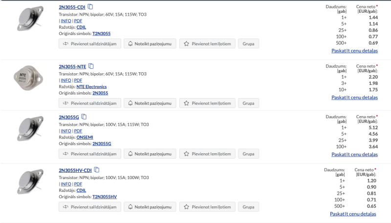

m-shara писал(а): 08 янв 2023, 23:34 Заказал TME. Будем "посмотреть".

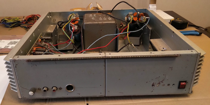

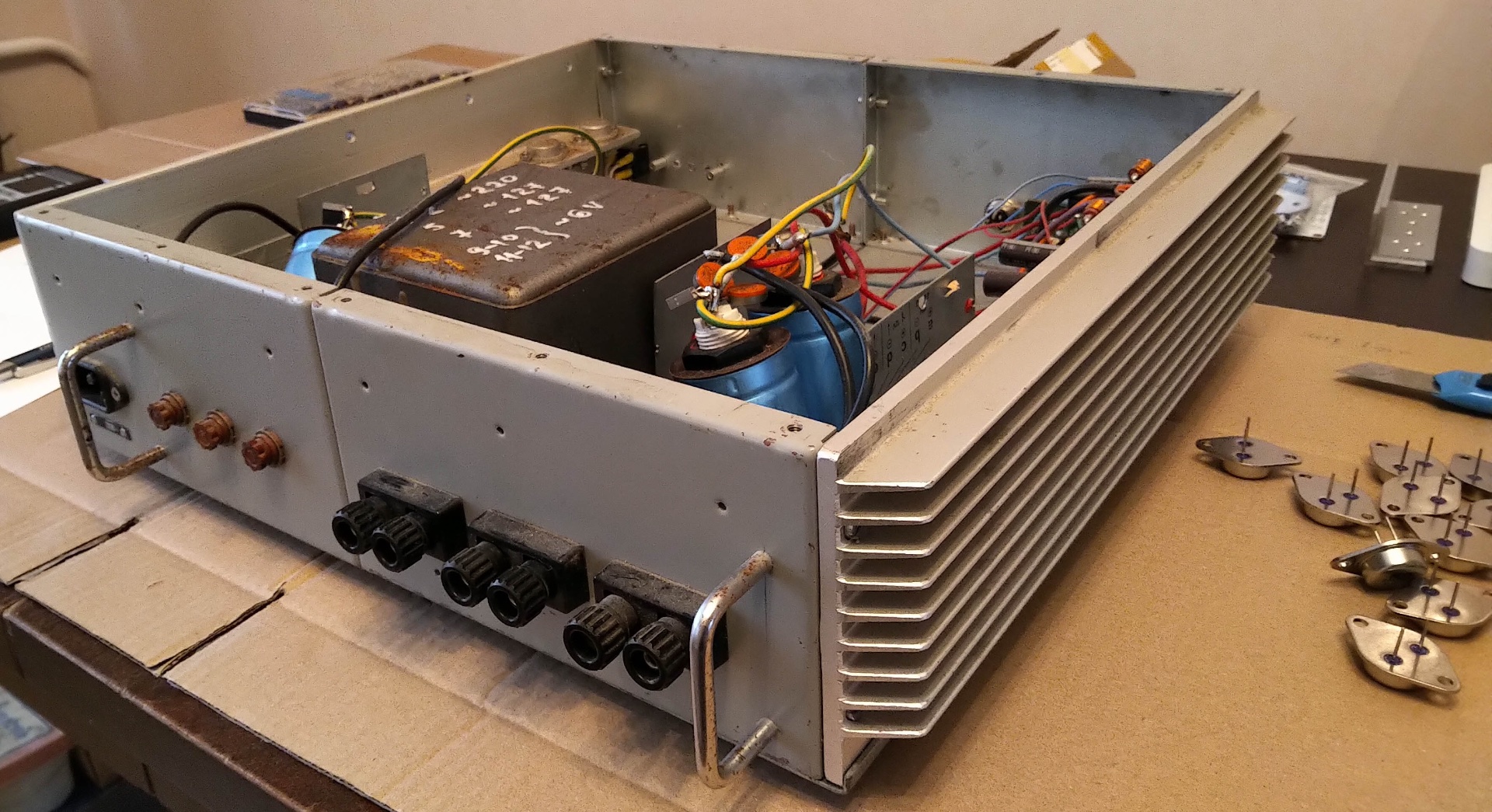

Сегодня разбарахолил вот такой корпус. Я думал что он огромный, а оказалось по 1000 кв.см на радиатор. Мало будет? Ну это всего для настройки и прослушки.

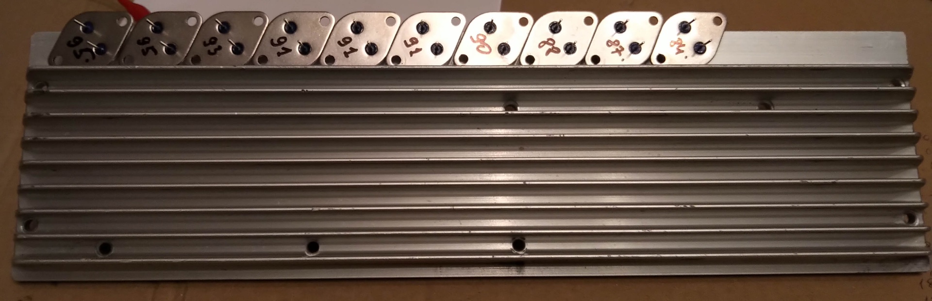

А заодно, сняв один радиатор измерил к.у. как китайских транзисторов так и TME (ditributor)
По тех. документации к.у = 20-70.
Китайские попарно: 125,140 и 133, 140. Так что похоже чем то проверяют и подбирают. Но к.у. заставляет думать что эти ноги не от этой з...ы :lol: Ток коллектора при всех изм.=1,5А
TME смотрим на картинке. (Что я стал подозревать что TME это те же индийские, может отобранные)

Ramirez10 писал(а): 10 янв 2023, 23:24 на днях зібрав такий. на германії. мп10+п605+2*гт806.
Блін! А я вже взяв низький старт щоб прикупити транзисторів для цього варіанту...
Можливо варто все ж таки знайти 1Т806, як більш надійні. Та й на вході автор після серії "екскрементів" поставив кремній. До речі, майже всі західні германієві підсилювачі 60-70х, від яких так пруться сучасні аудіофіли, мали на вході кремній. :?

m-shara писал(а): 11 янв 2023, 17:31 Я думал что он огромный, а оказалось по 1000 кв.см на радиатор. Мало будет?
Если ток покоя будет 0,9А - норм.
Сообщения: 1199
Стаж: 3 года 3 месяца
Репутация: 209
Re: Усилитель JLH 1969
Это как я понимаю, мало. Надо делать вертикальный вариант.
