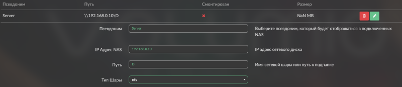

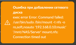

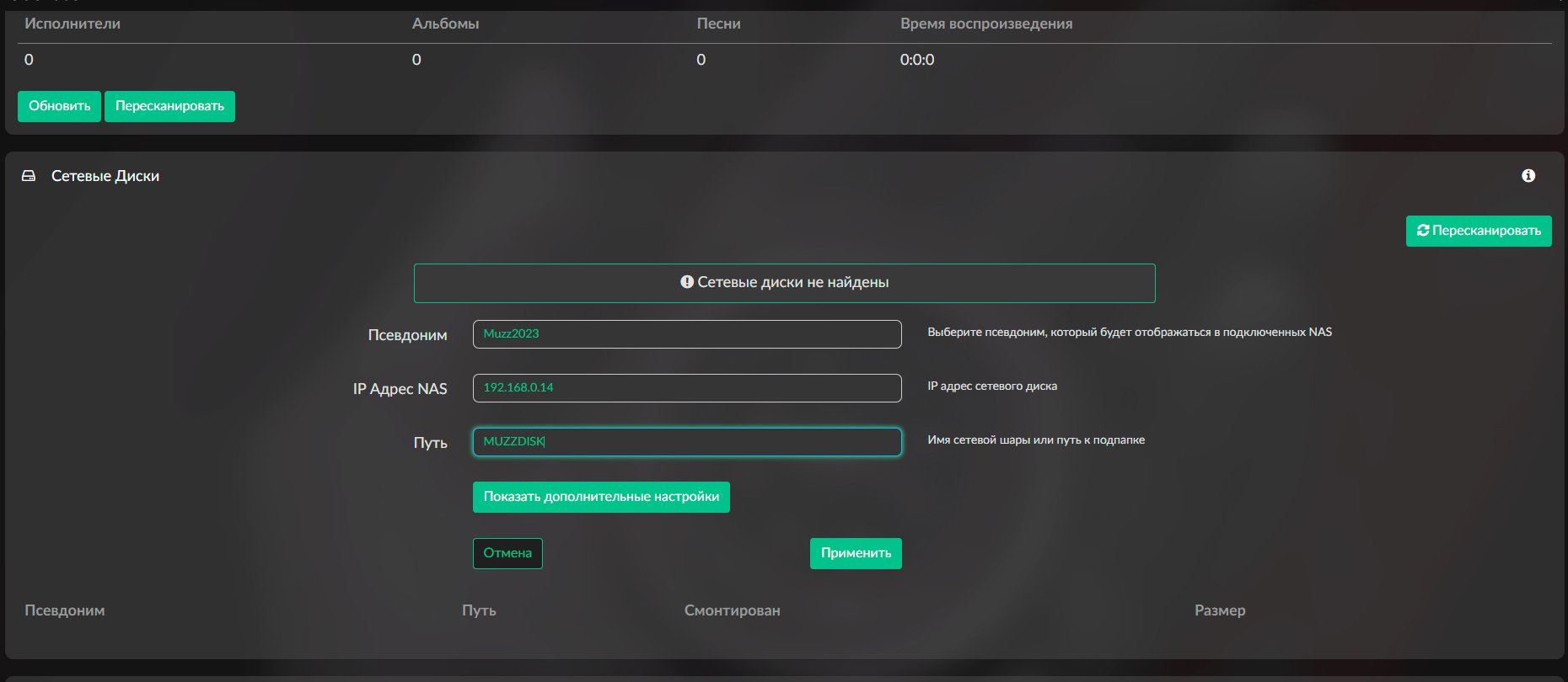

Здравствуйте всем. Есть некоторая проблема, Volumio не хочет монтировать сетевые диски. Сетевой диск находится на винде, с любого компа или ноута в сети видится без проблем, а volumio выкидывает ошибки мне не понятные. Какие в этом есть подводные камни? Подскажите кто сталкивался. Спасибо заранее.

Какие именно ошибки, покажите скрин. Как вы подключаете сетевой диск?

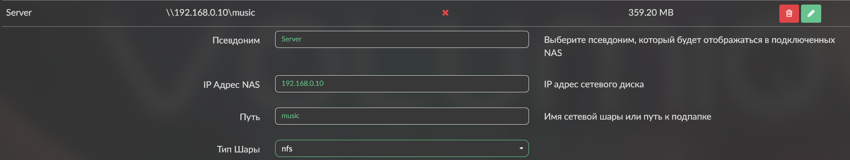

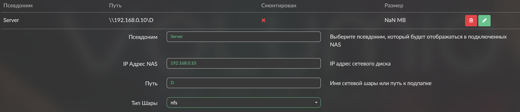

Сетевой диск, это обычный расшаренный диск на виндовом "сервере", пробовал и диск и папку, с других устройств на винде всё видится, запись-чтение всё нормально, а volumio не диск не папку монтировать не хочет.
на ноуте любом, всё есть, у сервера статический IP

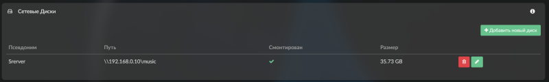

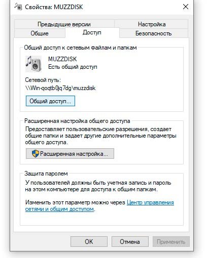

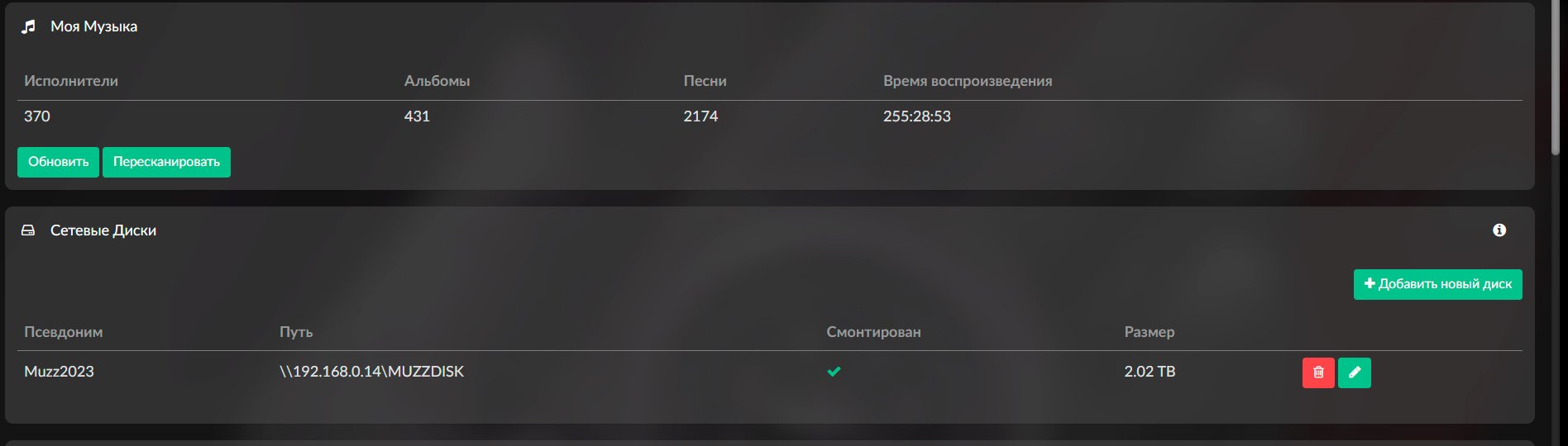

Настройки компьютера для общего доступа
Монтируйте не весь диск а папку с музыкой.
Создайте папку на компьютере в которой будет музыка и настройте к ней общий доступ.
Настройки volumio
Обновите volumio до последней версии
Псевдоним - Просто любое имя
IP адрес - указываете ip вашего компьютера на котором есть папка с музыкой
Путь - указываете имя папки с общим доступом на которой ваша музыка
Дальше после нажатия конпки применить вас попросит ввести логин и пароль доступа к папке. После ввода логина и пароля папка будет доступна.

Да так и делал всё, единственное, логин-пароль. Непонятно, что это за логин и пароль, у меня там на серваке нет ни каких логинов и паролей, вход в систему свободен. Или это не от системы логин и пароль? Что это за логин и пароль он требует?
Спасибо.
Сообщения: 4230
Стаж: 14 лет 4 месяца
Репутация: 2814
Логин в данном случае это имя пользователя вашего компьютера, если нет пароля то укажите только имя.

ЗАРАБОТАЛО !!! Ну вот так, сисадмин с меня такой себе :)) Огромное спасибо Александр.
Проблема была в этом имени пользователя. Ввел имя пользователя без пароля и заработало!

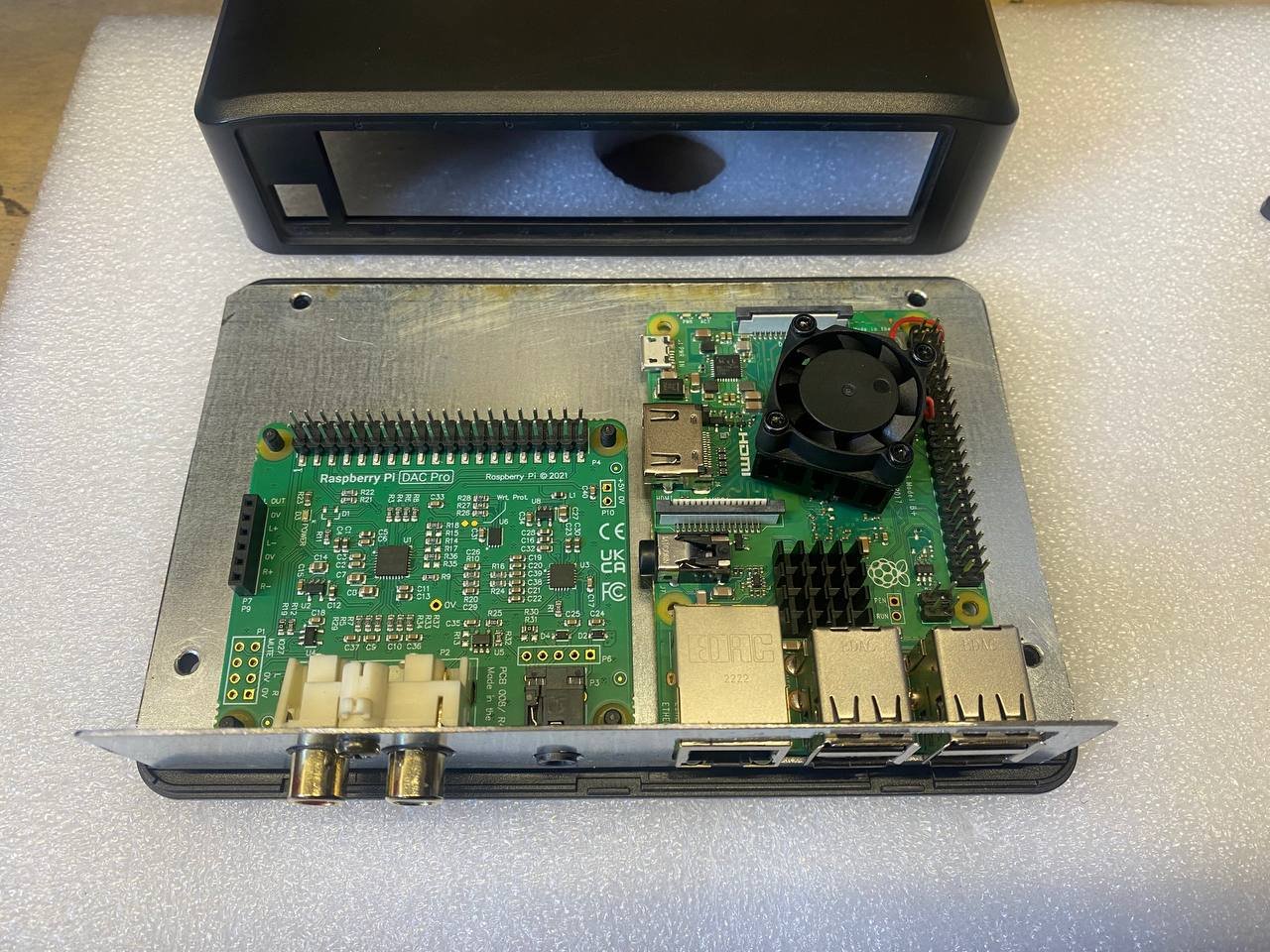

Купил карточку IQaudio DAC Pro, а в volumio есть в списке только IQaudio DAC Plus, указал её, всё работает нормально, но вот вопрос, в volumio нельзя добавить в список другие карточки кроме тех, что там есть в списке? В моем volumio нет даже той карточки Aoide ugeek DAC II, про которую Александр видео снимал. Странно как то...

Та работает, погонял пару дней, звук мне нравится, шума нет, по крайней мере на слух. Буду придумывать как бы корпус для этого теперь соорудить, так чтоб красиво было.

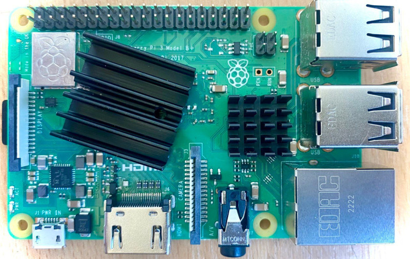

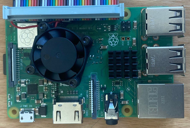

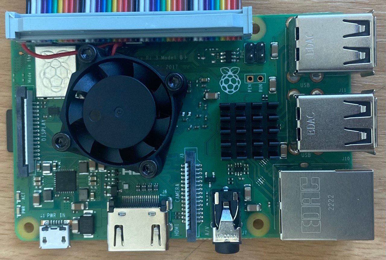

Греется эта малина, конечно злобно, пришлось сделать сначала так
А потом так
ЦАП уже через шлейф будет.
И тут еще выяснился один неприятный момент, когда малина воспроизводит флаки с сервера по WIFI, то очень сильно виснет управление volumio, от задержки на действие в пару секунд до полонго зависания интерфейса. Попробую сервак соеденить с роутером кабелем и частично разгрузить WIFI, но думаю, это из-за того, что роутер дешманский TP-Link-740. У кого какой опыт есть в этом плане? Неужели нужен "Аудиофильский" роутер? :)

У меня не виснет по Wi-Fi, роутер называется TP-LINK Archer AX10. Та и B+ версия не греется, я обхожусь только радиаторами без вентилятора.

На самом деле, увеличенного радиатора было достаточно, но мне очень нравятся вентиляторы, чисто визуально, это какая-то слабость у меня личная к ним :), тем более он не шумит вообще, поэтому и поставил, с ним радиатор вообще еле теплый.
