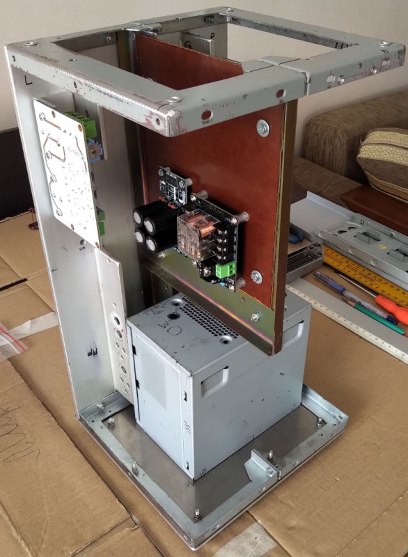

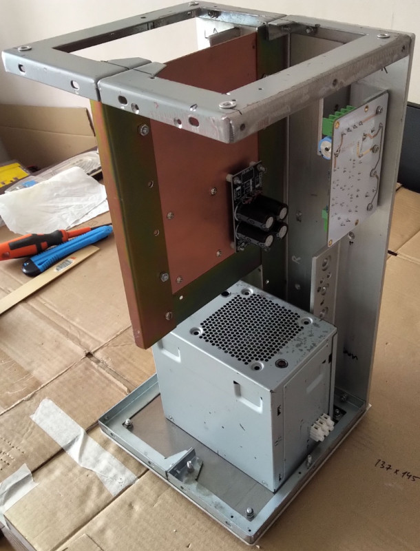

Наконец то пособирал все нужное и начинаю составлять конструкцию. Вх.фильтр (от родного БП Dell, как и корпус) и два ИБП прекрасно поместились и будут закрыты оригинальными крышками. Справа внизу выпилил отверстие под гнездо ввода 220В. Компьютерный разъем при откручивании двух болтиков проваливается внутрь, что значительно упрощает разборку.
После настройки УНЧ, провода питания, идущие от ИБП на фильтры будут запаяны вплоть до самого УНЧ. Предохранитель решил оставить тот что на входном фильтре и не выносить наружу, что бы не было искушения поставить покрепче в случае перегорания, не видя ситуацию внутри.

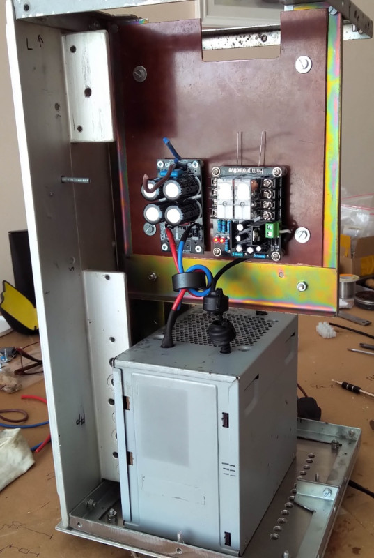

Компонировка тоже закончена. Осталось соединить блоки. А после разобрать и покрасить.

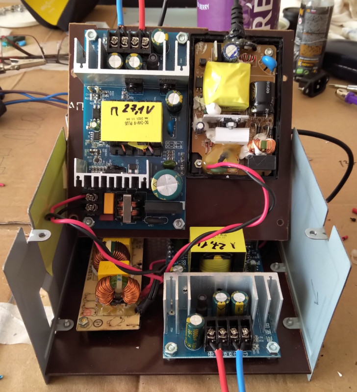

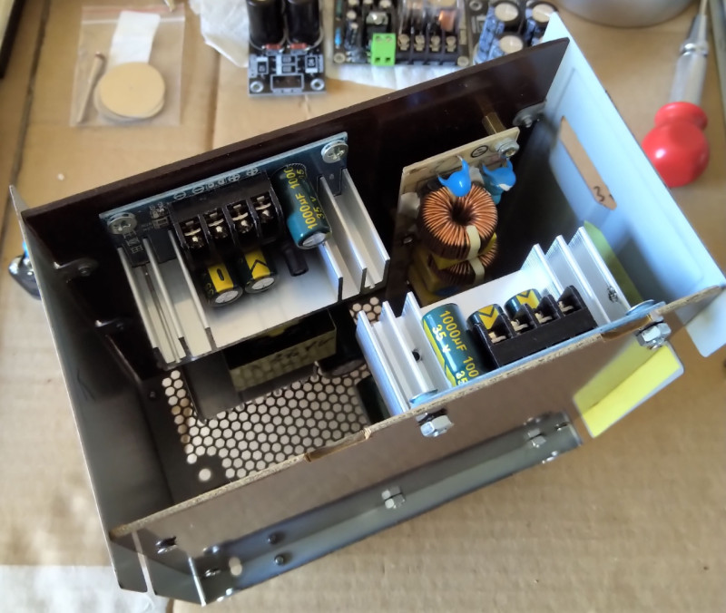

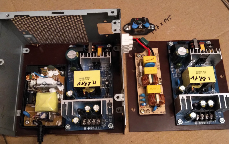

А это "начинка" БП. Осталось только распаять провода. ИБП поменьше - для питания задержки включения.
Вопрос по двум синим конденсаторам на разъеме питания, их похоже надо снять, т.к. это единственное место где средняя точка по 220 В сядет на корпус.
Re: Усилитель JLH 1969
m-shara писал(а): 02 май 2023, 22:27 Вопрос по двум синим конденсаторам на разъеме питания, их похоже надо снять, т.к. это единственное место где средняя точка по 220 В сядет на корпус.
Если нет настоящей земли, убирайте их.
Почему единственное?
В фильтре EMI, может быть так же сделано. Или выкусывайте конденсаторы, или крепите его к шасси через изолированные стойки.

В фильтре земляная точка не подключена, а вот входной разъем в экране, который садится на землю по любому.

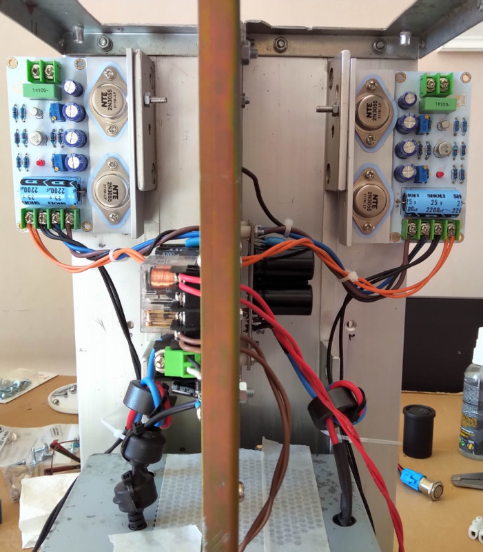

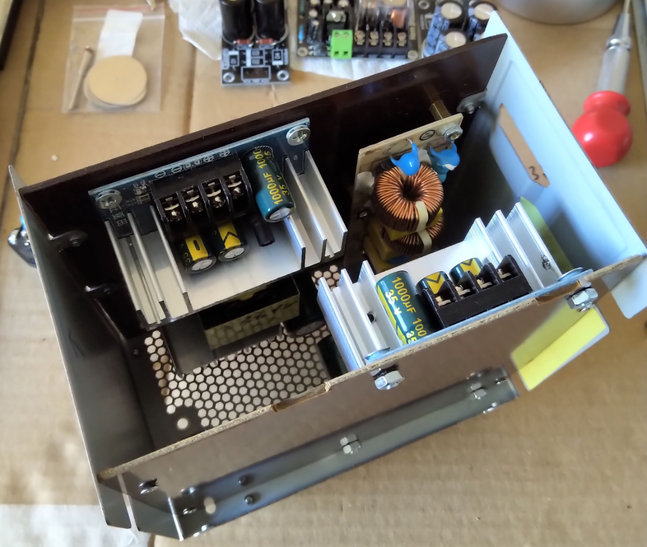

За два праздничных дня удалось хорошо продвинуться. Входной блок с тремя ИБП и фильтром закончен и можно закрывыать...
А также запаяны и разведены провода питания для самих УНЧ.
Ну и насверлил отверстий в нижней части корпуса.
Регулятор громкости будет на верхней части корпуса как и входные гнезда рядом. А вот где лучше смонтировать выходные гнезда?
Реально их разместить сзади на радиаторе по обоим сторонам корпуса против своих усилителей. Но это самое горячее место и кто знает как поведет себя китайская пластмасса. С другой стороны, наверное весь корпус будет горячий...

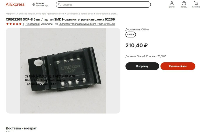

Я поставив два таких блока живлення,грілись мама не горюй,в кінці кінців здохла мікросхема на БЖ, в мене стоїть CRE62269.знайомий заказав на Алиекспрес,чекаю поки прийде...бо в продажу нема ніде..

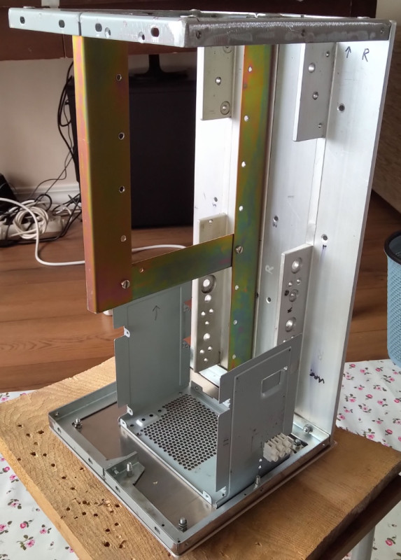

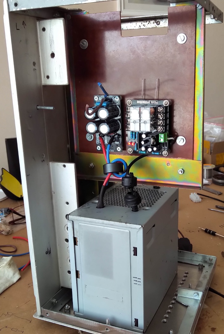

Радиаторы позволяют легко повернуть платы усилителя в настроечное положение.
Почему то загруженное изображение не четкое.
