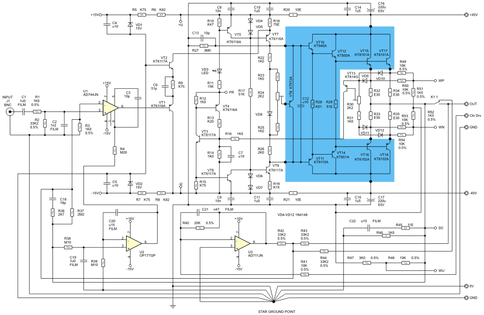

Шмулик, шоб я так жил, зачем вы ищете гембель на свою голову? Вас терзают лавры Джеймса Максвелла вкупе с Норбертом Винером с его кибернетикой? Я вас умоляю! Светодиод без ограничительного резистора вы сразу отправите к праотцам, а с резистором вы не ощутите никакого эффекта - пшик. Так никто не делает. Вы уже заказали схему защиты у хитроглазых китайцев? Если да то ставьте ее и никого не слушайте - контактов реле на ваш век хватит и даже внукам вашим немного останется. Самые именитые фирмы не чураются использовать реле защиты в своих усилителях, ну а мы то чем хуже? В некоторых особо кондовых схемах для компенсации нелинейности контактов таких реле резистор обратной связи включают не до, а после контактов идущих уже на акустику, но здесь у вас совсем другая схемотехника, шестидесятых годов прошлого века, поэтому так кошерно с резистором сделать не получится. Но я думаю и так будет нормально.shmulik писал(а): 24 янв 2021, 12:03 Не... тогда это не по удифильски. Вход пойдет опять же по лишней цепи. Умирающий лебедь идет из большого выходного конденсатора. В моем случае 4700 мф 50в А что если я буду замыкать его.. ну скажем через светодиод?
Чтобы было понятно о каком способе включения реле идет речь я опять приведу схему УМЗЧ ВВ НИколая Сухова которую уже выкладывал в соседней теме - там как раз такая схема включения реле для компенсации нелинейности его контактов. Смотрим. Вон оно это реле - в крайней правой части схемы, контакты К1.1
