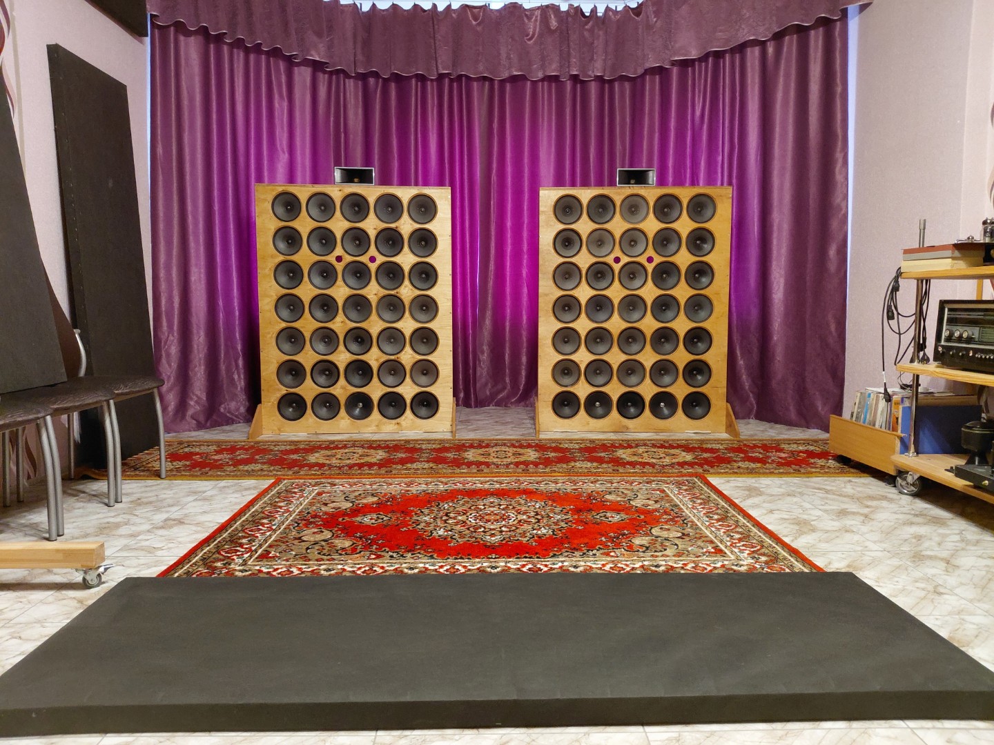

Меня по прежнему смущает хоровое исполнение материала динамиками с огромным разбросом характеристик.
Да где вы этого нахватались то? :? на форумах по ГИ от диванных экспертов? которые слышат эту интерференцию? не имея нормальных ГИ у себя. Что это вообще такое? где оно? как его услышать? (покажите мне на записи как эта интерференция звучит на каком материале на что мне обратить внимание? очень хочу это понять и сам разобратся, я постоянно всем (расказчикам про это) задаю этот вопрос :D . в мире аудио много баек и мифов. Ладно люди провода слушают и слышат.
Интерференция по теории должна начинатся от 2кГц. И чем выше, тем должно быть заметней. Если это якобы не точечный источник в +-5см диаметром.
Хорошо вам дать ссылки на Электростатическую (планарную ) фирменную акустику за много у.е. Там инженеры дураки? и людей за лохов держат? (извиняюсь за выражение) или дать ссылки на фирменные ЛМ.. Где куча динамиков на большой площади СЧ/ВЧ.
Там люди покупают слушают и наслаждаются интерверенцией из одной точки размером пол метра на два метра. У меня же отдельная небольшая спечиальная СЧ/ВЧ секция... А ГИ работает в основном на мидбас и бас.
И все равно находятся люди которые вот именно самодельшикам (тыкают) вот в это.. А почему в фирму не тыкнуть пальцем? А не потому ли что Фирме (по барабану на таких тыкальщиков)) . Выпустила продукт, слушайте, покупайте, или нет. А не сидите им тут с учебником и расказывайте про некую существующую интерференцию. Мне давно это напоминает. https://www.youtube.com/watch?v=ihZyUBaG_8Y

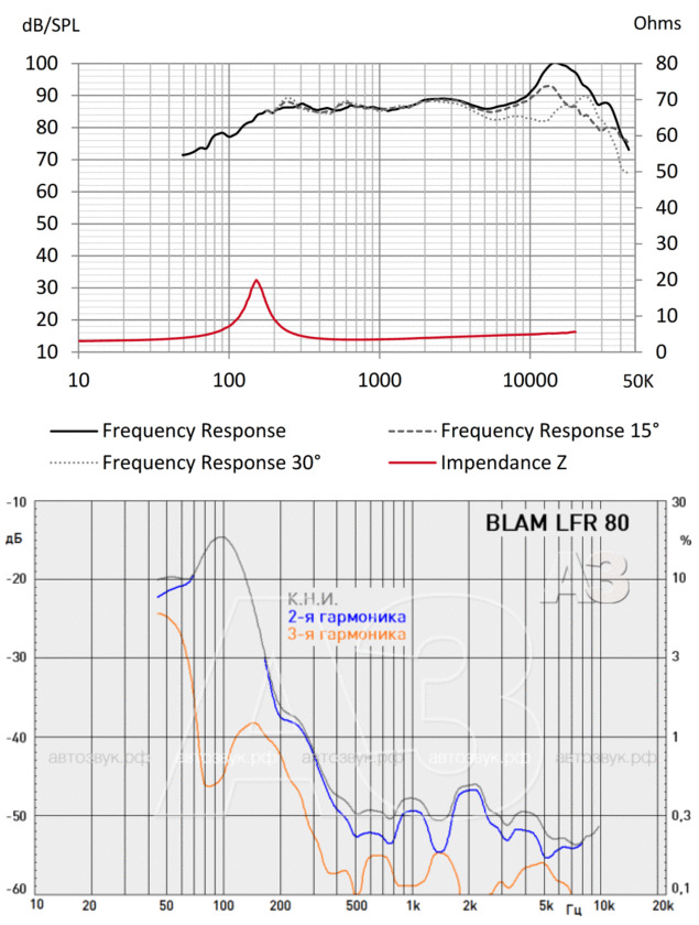

Я интересовался математикой (децибелы, громкость) и мне есть что сказать по этой теме, воспользуюсь замером, который сделал LinuxManiac:
Если я правильно вижу, то на этом графике 45Гц на 24дБ ниже чем 100гц (даже меньше чем на 24).
Но, округлим до 24дБ.
Итак, чтобы узнать, сколько дБ будет от 10 таких же динамиков, нужно -24дБ сперва перевести в вольты, поможет в этом например эксель: =POWER(10, -24/20)
0.0631
можно умножать на 10, получится 0.631
а теперь обратно в децибелы:
=20*LOG10(0.631)
-3.999, короче говоря, на -4дБ будут звучать эти 45Гц от 10 динамиков, что уже достаточно громко. (Для такого простого случая как умножение количества в 10 раз можно было бы просто прибавить +20дБ). Да, при этом 100Гц будут выпирать на +20дБ, но не сложно сделать активный фильтр на операционных усилителях который выпрямит всё это дело ну или банально воспользоваться эквалайзером в компьютере. Я не считаю, что фильтры прямо-таки портят звук. Скорее изменяют, но если нельзя это понять на слух, то какая разница, вот, комната, к примеру тоже нехило изменяет звучание.
В общем, получить басы от не басовитых динамиков путём наращивания их количества вполне реально даже чисто теоретически. Конечно, если бы уровень был бы -100дБ, то понадобилось бы примерно 100 тысяч динамиков, чтобы этот уровень вывести в 0дБ. Но вот -24дБ - это не страшно.

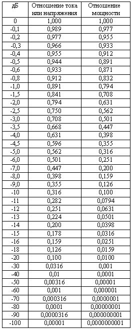

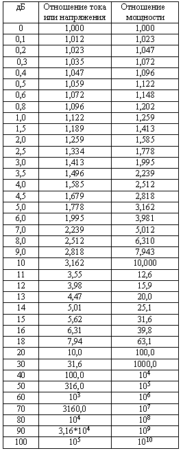

Для упрощения обсуждения вопросов про децибеллы - вот две таблицы для амплитуд тока, напряжения и мощности в случае убывания и возрастания величин:

Сообщения: 2438
Репутация: 1340
Re: (ГИ) Груповой Излучатель + ШП. Моя история и пояснения.
oudio писал(а): 01 сен 2021, 14:30 Зачем нужна эта математика? Затем, что децибелы напрямую суммировать нельзя, получится ерунда. Если нам надо узнать, сколько будет отдачи на АЧХ на какой-то частоте от двух одинаковых динамиков если уровень у обоих на нужной частоте -24dB, то это можно заранее посчитать. Без сложных формул можно просто прибавлять +6дБ. -24+6 = -18дБ от двух динамиков. Дальше главное не ошибиться и не прибавить еще 6дБ "за третий" динамик. Потому что -18дБ это от двух динамиков поэтому чтобы еще на 6дБ поднять надо количество удвоить (2х2=4). Следовательно, от 4-х динамиков будет -18дБ+6=-12дБ. 8 динамиков = -12дБ+6=-6дБ.
Продолжу: 16 динамиков = 0 дБ, 32 динамика = +6 дБ!
Это справедливо, если все динамики включены параллельно. При чувствительности одного 5ГДШ-4-4 около 90дБ http://ldsound.ru/5-gdsh-4-4-3-gd-45/
с 32-мя мы получим систему с чуйкой 120дБ и импедансом 0,125 Ом :)
Автор применил последовательно – параллельное включение, чтобы получить импеданс АС = 8 Ом. В этом случае, чувствительность АС составит лишь 102 дБ.
12 дБ, в общем то нехилая прибавка и всё было бы хорошо, если бы это было во всём звуковом диапазоне. На НЧ, где большая длина волны, динамики работают синфазно и при использовании правильных динамиков в правильном оформлении, эта прибавка будет. А вот выше 1кГц - рулетка. Скажем, придёт к уху волна от всех динамиков в фазе (что невозможно для ГИ в пределах жилой комнаты) будет рост на АЧХ. От половины динамиков в фазе, от другой половины в противофазе – провал и т.д.
Вот и автор это косвенно признаёт:
Еще один минус ГИ на ШП то что динамики для реализации полнодиапазонного излучателя нужны очень качественные а потому дорогие и их нужно много. И даже это не спасает из за того что выше 5кГц нужно увеличивать дальность нахождения от них .
Интерференция однако :D

Cox. писал(а): 01 фев 2021, 23:28 Интерференция по теории должна начинатся от 2кГц. И чем выше, тем должно быть заметней.
По теории, интерференция начинается тогда, когда половина длины волны становиться меньше расстояния между центрами источников.
В Вашем случае, при диаметре динамика 0.16м, она составит 4288 Гц. Это для соседних динамиков. Для динамиков находящихся на противоположных краях щита – 856 Гц. В общем, полный фарш. Тут уже интерференция происходит не в районе уха, а непосредственно у АС. К тому же половинки АС развёрнуты на 90°, практически дуют друг в друга.

Как его услышать? Я прослушал все Ваши видеоролики с ГИ. К примеру: «Система - Высокоомная АС + Щит 5ГДШ4-4» https://www.youtube.com/watch?v=KYTJcvYGJe8
Оригинал трека для сравнения https://www.youtube.com/watch?v=VyTarjUjNMQ
Почувствовали разницу?
Обратите внимание на «грязный» и гулкий звук с раздражающе-выпяченной верхней серединой при полном отсутствии баса. Вместо баса резонансный гул на 70-ти герцах. Возможно он даёт ощущение загустения воздуха и масштабности?
Но вернёмся к вопросу, может ли «ГИ дать возможность Динамикам играть не надрываясь расширяя их реальный ЧД. например с 80Гц-13кГц до 45Гц-15кГц».
Я скажу нет. И в подтверждении этого, Ваше видео со свип-тоном.

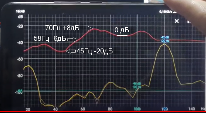

Частотный диапазон определяется спадом на краях, относительно некого среднего уровня в середине диапазона, т.н. «полка». Обычно берётся -6дБ (на минуточку, это в 4-е раза меньше по звуковому давлению!).
Возьмём за полку уровень сигнала на 90 Гц (условный 0 дБ) и посмотрим что творится ниже. А ниже на 70 Гц, во весь рост (+8 дБ) встаёт резонансный пик. Ну а что можно ожидать от чудо-динамика с полной добротностью около 2-х.
Далее следует резкий спад с наклоном 50 дБ/окт. Такой крутой спад видимо особенность ГИ. Одиночный динамик в ОЯ, имеет намного более пологий спад.
-6 дБ находится на 58 Гц. Ну а 45 Гц вообще не о чём (-20). На 35 Гц явный стояк, скорее всего от длины комнаты.

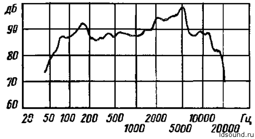

А теперь глянем на АЧХ 5ГДШ-4-4 снятую в безэховой камере на ГОСТовском щите. В которой рум-гейн (помогающий в домашних условиях поднять низы) полностью отсутствует.
-6 дБ относительно 90 Гц примерно на тех же 58 Гц. А спад на 45 Гц даже лучше чем в ГИ, около -12 дБ. Спад как в теории - 12 дБ/окт.
Ну и где расширение диапазона в ГИ?

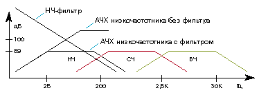

Фильтр (не обязательно активный) сделать несложно. Именно этим путём пошли инженеры при создании АС Jamo R 909 http://www.salonav.com/arch/2006/02/066-069.htm
Правда при этом от общей чувствительности басовиков в 110 дБ, остаётся 89 дБ, зато АС якобы играют в полку от 25 Гц (неравномерность в дБ не заявлена :))
Подобный финт с ГИ на 5ГДШ-4-4 не пройдёт. Отрезав фильтром АЧХ от 45 Гц, будем иметь чувствительность АС 82 дБ вместо 102 дБ. Что для 32 динамиков не удифильно. Придётся вдувать серьёзную мощность и динамики перестанут работать в «облегчённом» режиме.

Было бы лучше назвать «Акустическое давление, развиваемое ГД на разных частотах, при подведении к нему 1Вт электрической мощности». Хотя это длинное предложение, с успехом заменяет прилагаемая АЧХ.
А из АЧХ на 5ГДШ-4-4 мы видим, что при 1 Вт чувствительность динамика на частоте 1500 Гц равна 90 дБ, а на частоте 45 Гц – 78 дБ (по видео с ГИ – 70 дБ). Вот её и будем считать.

Чтобы получить из ГИ НЧ секцию, Вы предлагаете применить
ФНЧ (например LR4 на тех же 100Гц)
Ничего не имею против, только почему именно LR4? Тут нужен индивидуальный подход. Для ЗЯ с добротностью 0,71 достаточно 2-го порядка, а вот авторская АС требует 8-го. Там спад 50 дБ/окт. Соответственно и сабсоник придётся применить с весьма крутым спадом.
Хотя для ЗЯ предпочтительней корректор Линквитца. Он не только линеризирует АЧХ, но и уменьшает ГВЗ.
Но вернёмся к нашим ГИ на нежных шириках.
Делаем секцию НЧ. Срезали мы у них верха и получили на 45 Гц – 82дБ/Вт/1м. Естественно этот ватт размазан по всем динамикам и работают они не напрягаясь.

Всем, - здравствуйте! Сделал себе ГИ на динамиках 4ГД-35, 2х35 штук в каждой АС.

Мои ГИ
