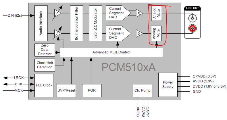

Кстати Алексею на заметку почему при подключении PCM5102 к усилителю нет шумов. Внутри есть встроенные на выходе ключи для mute. Замыкает их контроллер при отсутствии сигнала.

я собирал на 5102 игрушку безо всяких ключей. при включении вела себя очень даже тихо. Кроме звука самого выключателя питания, я ничего не замечал

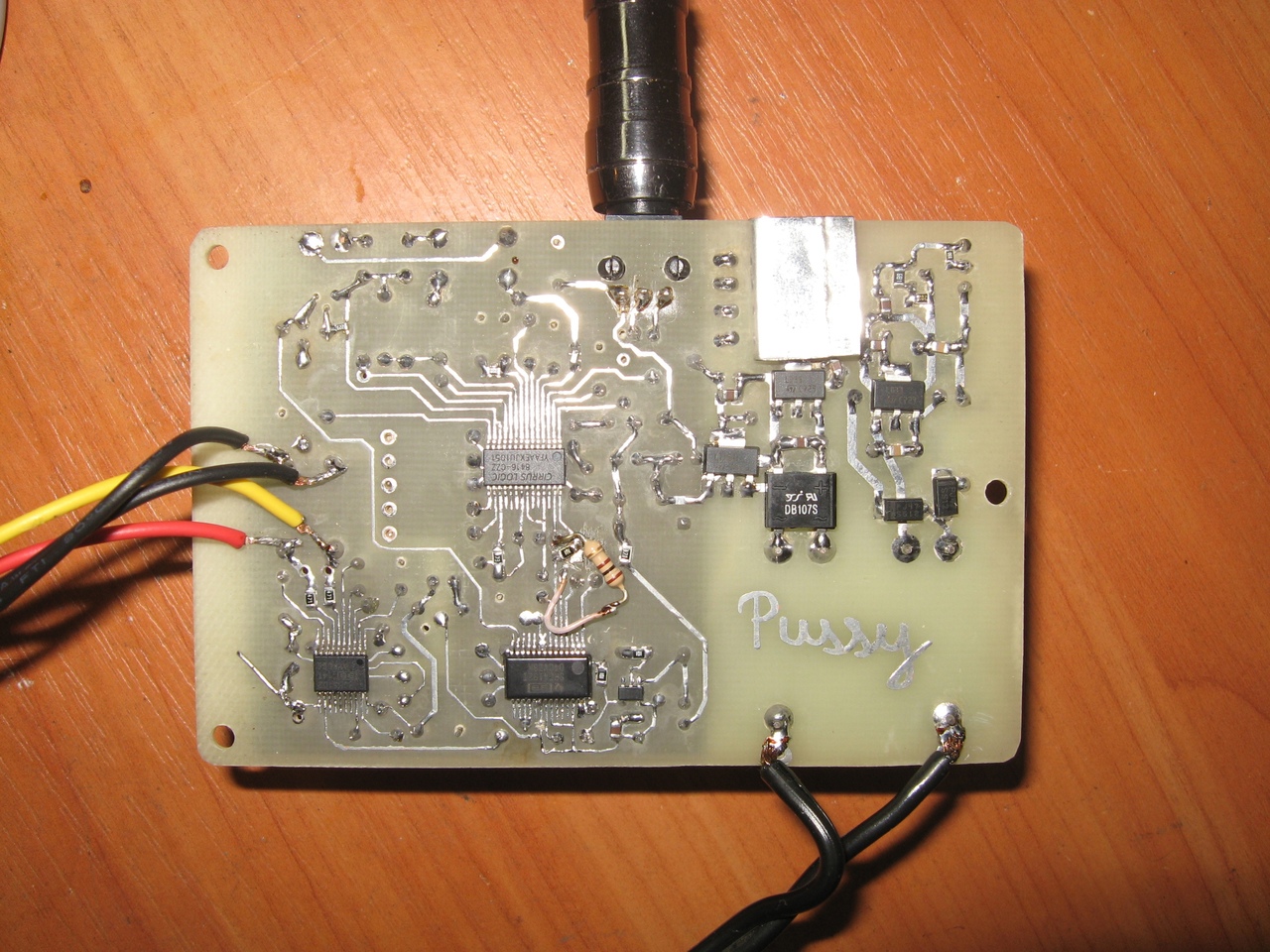

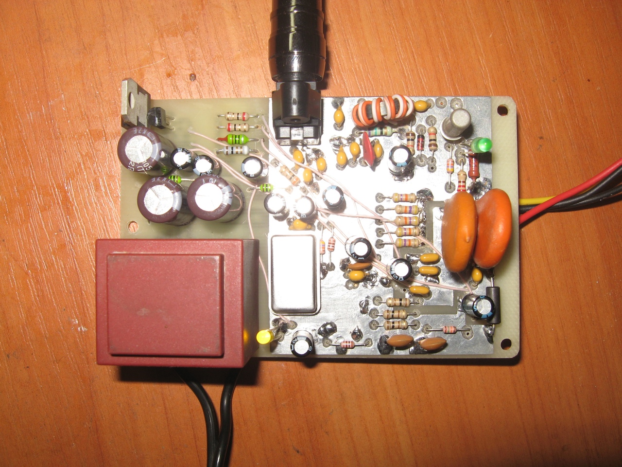

вот, кстати, моя поделка на 5102. Я тогда был лет на 10 моложе, на порядок энергичнее, и настолько же более зрячий. Наверное одна из первых поделок на 5102, что вообще в поле зрения появилась

там ещё немного с резисторами накосячено, отчего такой странный 100 Ом поверх всего припаян)

Зато ключи есть в самой PCM5102. Добро пожаловать в даташит.я собирал на 5102 игрушку безо всяких ключей. при включении вела себя очень даже тихо.

ну так забыл уже, что там внутри. Как сделал 10 лет назад, так больше в этот даташит и не лазил
