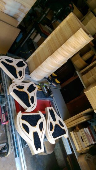

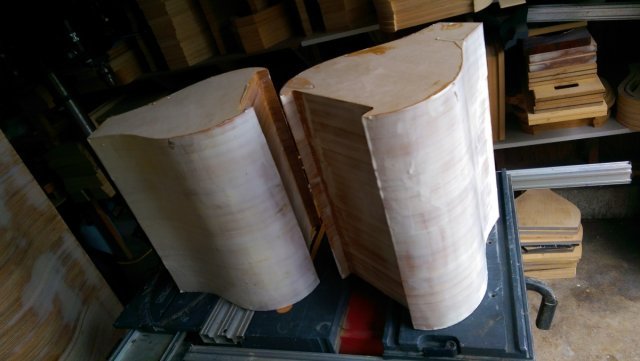

Это зублуждение. Никакого благородного голоса у материала быть не должно. Известная в узких кругах американская компания "MAGICO" изготавливает корпуса из алюминия.ConsulAMV писал(а): 10 дек 2021, 18:54 Насколько я понимаю корпуса нужно изготавливать из дерева и его производных (фанера, дсп, мдф), ибо нужен материал имеющий благородный голос.
Резонансы корпуса - то с чем борется любой инженер, проектирующий АС. Посмотрите на канале Дениса (Азвука) видео об этом
https://www.youtube.com/watch?v=_KGNxrKlN3w
Корпуса из фанеры или ДСП или МДФ делают потому что
А. дешево
Б. фанера и МДФ - материал плохо резонирующий. Музыкальные инструменты из МДФ или ДСП не делают. Из фанеры не знаю - ессно гитарные деки клеют, но назвать ли это фанерой - не уверен.
Есть кастомные корпуса, у которых делают специальные полости, которые потом засыпают песком, чтобы еще сильнее уменьшить резонанс корпуса. Песок ессно нужен аудиофильский - с низкими гармоническими искажениями и высоким импедансом

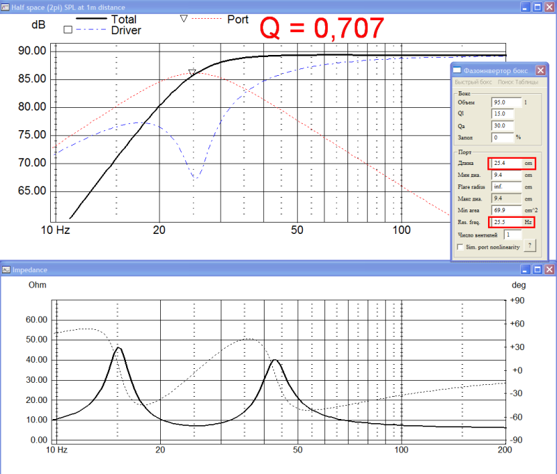

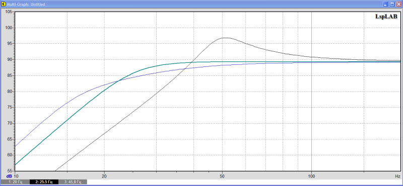

Глубоким бывает океан. А бас оценивается по звуковому давлению на определённой частоте. Вы видимо никогда не слышали ЗЯ, в котором звуковое давление, к примеру на 30 Гц, сопоставимо с ФИ.ConsulAMV писал(а): 10 дек 2021, 18:00 Но если говорить про глубокий бас то конечно ЗЯ не сравнится по глубине низов с ФИ.
Да, для этого потребуется ГД с более низкой резонансной и как правило бОльший объёмом кабинета. Или тот же по объёму ящик и корректор Линквица. Для которого нужен динамик, пусть и с той же резонансной как у ФИ, но с бОльшим линейным ходом.
Да, тут есть преимущество. Дешевизна. Заманчиво, не прикладывая дополнительных усилий, с помощью одной трубы получить существенное расширение диапазона вниз. Но…Доказательством преимущества ФИ в глубине баса служит то что практически все басовые кабинеты строятся на конструктиве ФИ и его вариаций.
Если закрытый ящик (ЗЯ) попросту устраняет волны, созданные обратной стороной диффузора, то ФИ преобразует эти волны в "полезные", за счет чего происходит существенный рост эффективности и звукового давления. Несомненным плюсом ФИ, в сравнении с ЗЯ, является значительно более высокая эффективность и громкость, минус ФИ — высокий уровень групповых задержек, выраженный в "размытости" и более низкой точности баса.
Порт передает энергию в значительно более узком диапазоне, чем фронтальная часть диффузора. Потому изменения затрагивают лишь часть общего диапазона работы сабвуфера. Впрочем, для большинства значительный выигрыш в громкости или эффективной ширине диапазона куда более важен, чем не такой значительный проигрыш в качестве, от того ФИ — это, пожалуй, самый популярный корпус сегодня.

60-80 Гц. Особенно преуспевают в этом АС с высокой добротностью. Как пример – знаменитые S-90.А что тогда дает нам этот сладкий бас на низах как говорят "в диафрагму)?
Почитайте на досуге, как работает фазоинвертор.Что в физическом действии (по физике) происходит в АС с ФИ?. Ну вот давайте зададимся вопросом: динамик толкнул воздух вперед, образовалось резрежённое пространство, в корпус АС через трубу ФИ зашел воздух, теперь динамик совершает ход назад, воздуха уже в избытке в корпусе АС, а динамик переходит через ноль (положение успокоения) и движется назад, воздух пытается выйти свободно, но у него не получается, ведь труба ФИ расчитана и изготовлена так, чтобы воздух выходил с трудом, "с натягом", туго, и воздух на самом деле одномоментно не может выйти весь лишний, воздух начинает давить на стенки корпуса АС. Вот по вашему, для чего всё так построено и что в этот момент дает глубокий бас? просто сам выходящий воздух от отрицательной полуволны? Моё мнение - что корпус контрабаса, что корпус АС - это инструмент для производства звука - это резонатор. Расчитываем мы ФИ именно для того чтобы вызвать резонанс корпуса, который и производит (совместно с динамиком) необходимый и такой желанный бас, да и у ЗЯ тоже все подводится к тому чтобы получить этот самый необходимый резонанс корпуса и соответственно бас.

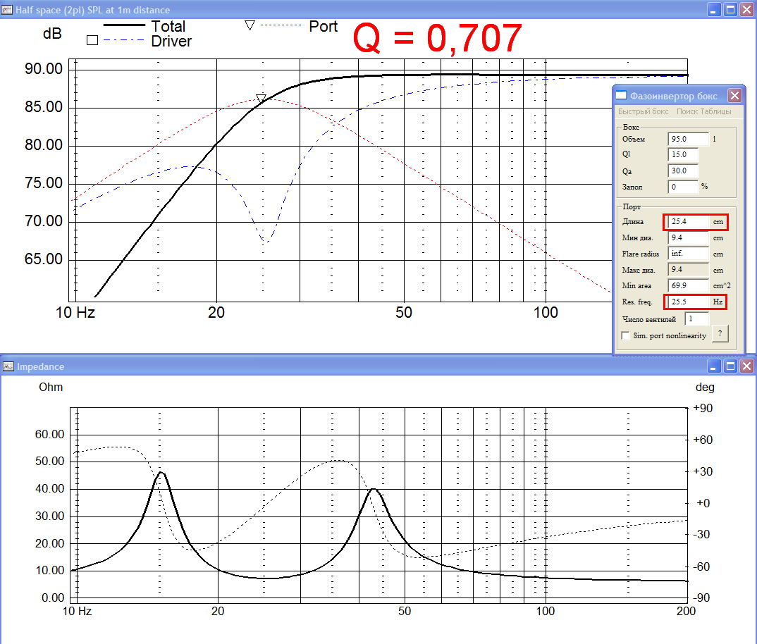

Как влияет частота настройки ФИ и соответственно Q, покажу с помощью симулятора.Для чего вообще расчитывается туннель ФИ и производится точная настройка ФИ? с точки зрения физических явлений...
Итак, верхний график – АЧХ, нижний импеданс системы.
Синим пунктиром – АЧХ динамика в ФИ (что-то похожее, только без провала, будет у динамика в ЗЯ).
Красным пунктиром – АЧХ порта.
Чёрным – суммарная АЧХ.
Настройка порта – 25,5 Гц. При этом длина порта составит 25,4 см, при диаметре 9,4 см
Получаем оптимальную добротность 0,707 и полосу по -3 дБ от 26 Гц.
Ту же полосу с такой же добротностью, можно получить и в ЗЯ того же объёма и с тем же динамиком, применив корректор Линквица. Естественно придётся пойти на жертвы. Потребуется усилитель большей мощности. Ну и динамик, при больших мощностях (которые возможно не будут нужны) будет выходить из линейного хода (Xmax). При больших, желательно применять длинноходовый.

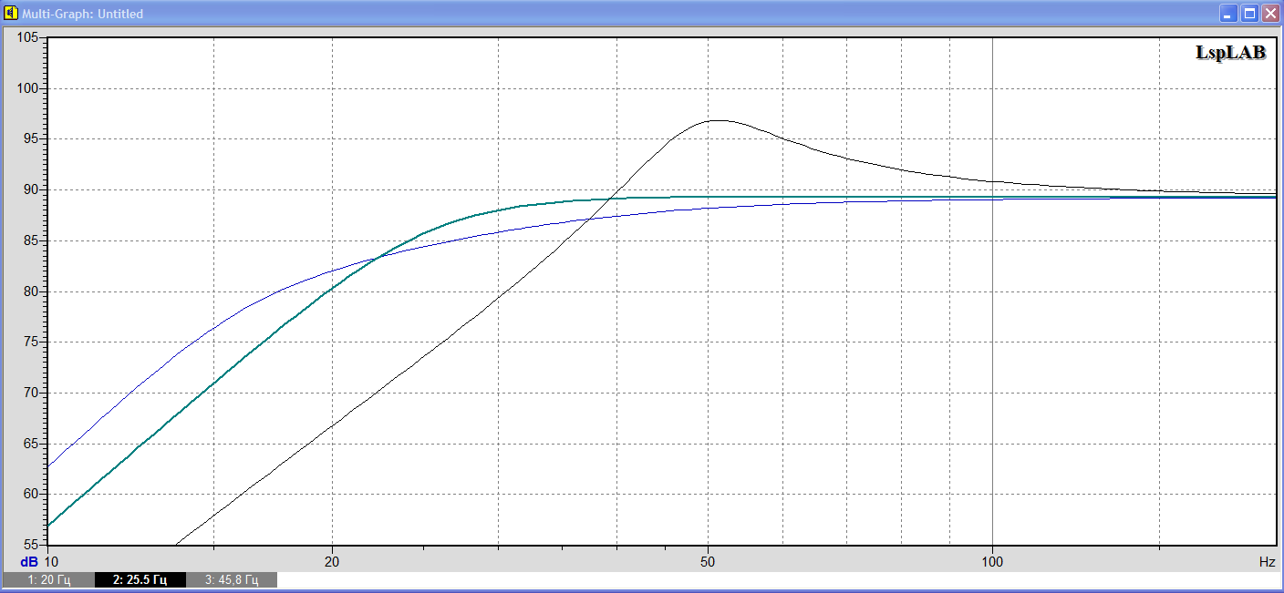

Но при этом мы имеем лучшую переходную характеристику и меньшее время групповой задержки. Что случится, если мы промахнулись с размером ФИ.

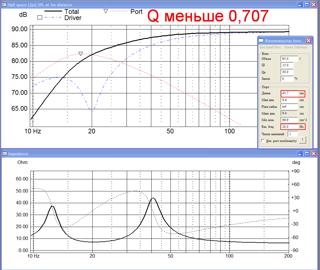

К примеру, что будет, если его длина составит 45,7 см.
В этом случае резонанс порта равен 20 Гц. Добротность меньше оптимальной (для любителей «сухого» баса).
Полоса -3 дБ от 32 Гц. Но зато на частоте 15 Гц, он эффективней на +6 дБ!
Хотя кому эти 15 Гц нужны

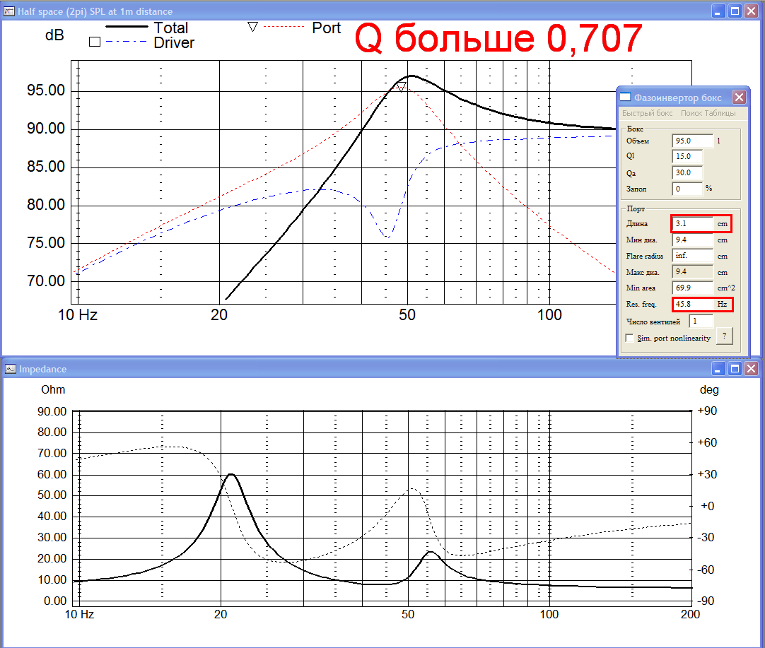

Длина порта 3,1 см. Его резонанс 45,8 Гц. Добротность намного больше оптимальной (для поклонников «уханья»).
Полоса -3 дБ от 37 Гц. Но на АЧХ появился горбище, тоже кстати резонанс. Такая колонка, все басовые ноты превращает в одну, т.е. бубнит на 50 Гц.
Это я ещё для примеров взял очень хороший динамик. В основном этот горб попадает в полосу 60-80 Гц, где и даёт «этот сладкий бас на низах как говорят "в диафрагму"»
