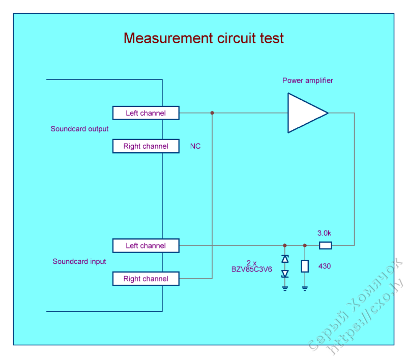

Есть у кого ни будь проверенная схема такого делителя? Кто сам пользуется например.
- Сообщения: 2447
- Репутация: 1342
Re: И все же, снова о выборе звуковой карты.
2 резистора с К 10:1, 5:1 и пару защитных зенеров.
