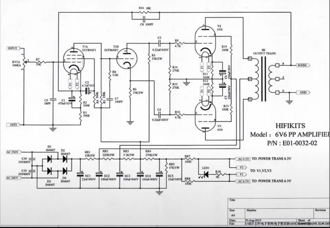

Цепь ООС на плате разведена верно. А вот 100 Ом резисторы выходных ламп на плате (выделены красным) подключены к средней точке первички выходного трасформатора, что не соответствует схеме. Чем чревато такое подключение? Благодарю!

И то, и другое подключение экранных сеток ламп выходного каскада через резисторы номиналом 100 Ом верно. Но в случае подключения их как на схеме (через резистор RR2 бока питания) режим ламп более "щадящий", а кроме того - достигается дополинтельная фильтрация пульсаций по питанию экранных сеток.

LinuxManiac писал(а): 15 сен 2021, 21:01 Последняя из схем наилучшая. Вот она же в хорошем качестве.
Аналог лампы ECF80 - 6Ф1П.
Номинал регулятора громкости лучше уменьшить до 47 кОм. При его хорошем качестве детали R17 и C9 можно исключить.
Номиналы конденсаторов С3 и С4 желательно увеличить до 0,5 или 1 мкФ, а номиналы резисторов R7, R9 и R10 уменьшить до 1 кОм.
А объясните, пожалуйста, для чего во вторичку выходного трансформатора добавляется резистор R16 и конденсатор C8? И можно ли обойтись без этого конденсатора С8? Мой коллега утверждает, что без C8 100pf звук будет лучше. Так ли это? 🤔

Это цепь отрицательной обратной связи. За счет некоторого уменьшения усиления (а его эта схема дает с запасом) достигается уменьшение искажений и снижается выходное сопротивление усилителя. Конденсатор номинаом 100 пФ предотвращает возможное самовозбуждение на ультразвуковых частотах (выше 20 кГц). В звуковом диапазоне он ни на что не влияет. Ваш коллега, по всей вероятности, не обратил внимания на величину номинала этого конденсатора 100 пФ = 0,0001 мкФ.

Подскажите, можно ли вместо конденсатора 100pf установить 150pf (имеются в наличии) в позиции C7? Или лучше номинал и почему? Благодарю!☺️

Цепочка R8+C7 обеспечивает небольшой спад АЧХ на самых высоких частотах звукового диапазона во избежание (возможного) самовозбуждения. Её реальная необходимость проверяется в готовой конструкции путем её же отключения и проверки всего усилителя на самовозбуждение. Чаще всего оказывается, что в ней нет необходимости.
При увеличении номинала конденсатора С7 несколько уменьшится частота, выше которой происходит спад АЧХ.

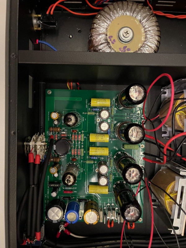

Собрал усилок по вышеприведенной схеме на 6Ф1 и 6П6С. Поёт и поёт хорошо!

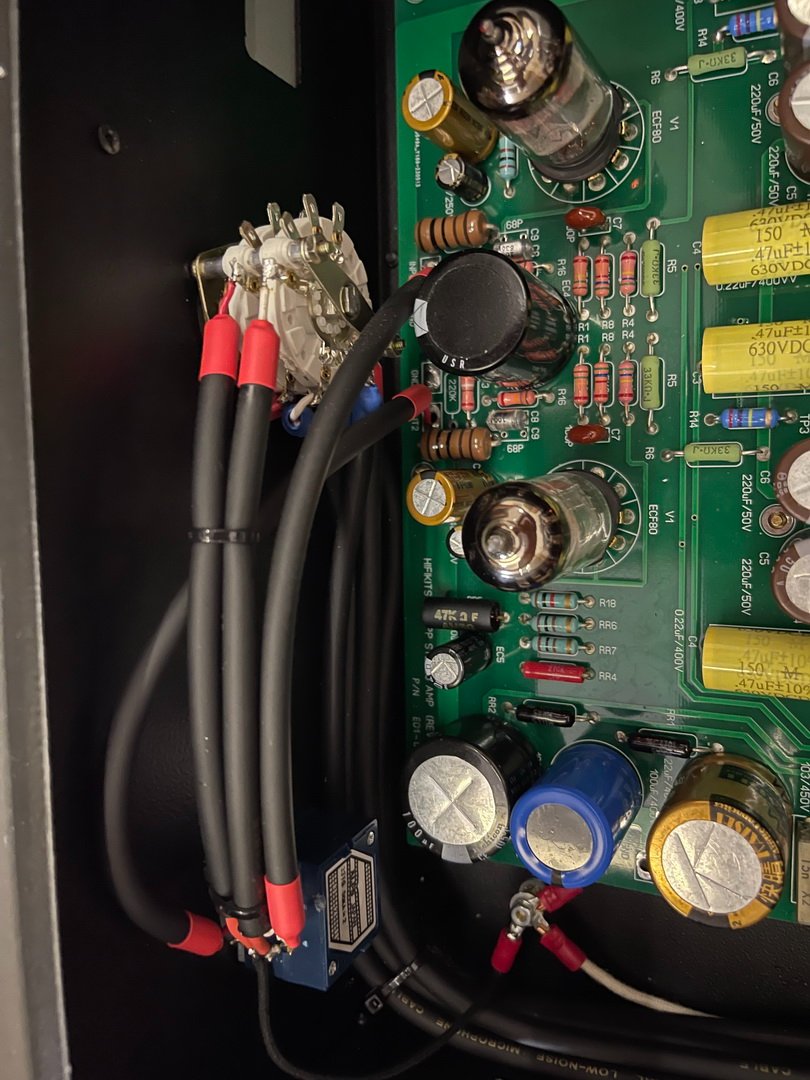

Но есть проблема низкочастотного гула (одинакового) в левом и правом каналах. От уровня громкости не зависит, гудит и на нулевом уровне. Кстати, при выкручивании на 100% гул не усиливается.
Корпус стальной, входной земли нет, сигнальные земли ( от rca разъемов, от регулятора громкости и от входа сигнальных проводов на плату) сведены в одну точку у регулятора. Никакие разъемы и сама плата с корпусом не контактируют.
Поменял местами лампы - не помогло. Вытащил входные 6ф1 и фон пропал.
В чем может быть причина, подскажите пожалуйста. И куда копать?
По вашей рекомендации, не устанавливал на сигнальном входе резистор 220к и конденсатор 68 пф. Так же вместо сеточных резисторов 10к, установлены 1к и входных и 6п6с.
Измеренное напряжение на накале под нагрузкой 6.5в, анодное 258в.
Накал согласно схеме, не выпрямленный. Провода свиты косичкой.
Спасибо!!!

Shumishka писал(а): 05 фев 2024, 16:42 Предположу, что фон от входных ламп из-за невыпрямленного накала.
Додайте фото, буде більш зрозуміло.
в мене наприклад таке було коли не заземлений був РГ

Все сигнальные экранированы и экран сведен в одну точку. Земляных петель нет.

С5, С6 на схемі зазначені невірно. Якщо монтаж відповідає схемі, змініть їх полярність. Ну і перевірити, бажано осцилографом, пульсації анодного живлення.

Всем привет! Вобщем фон был… от силового трансформатора🙄🙄🙄
Кое-как нашел положение в корпусе (вертикально), чтобы победить фон. При выносе за корпус фон исчезает, акустика рупорная высокочувствительная.
Заказал другой транс, у другого производителя.
Поет усилок просто отлично, уж поверьте.
Всем всех благ и мирного неба над головой.

какой у вас силовой транс?, и сфоткайте подвод к накалам драйверов, не спешите покупать новые трансы. тут есть спецы для которых гул 7-10 мин это норма

Силовой - тор заказной. Дорожки накала разведены на плате.

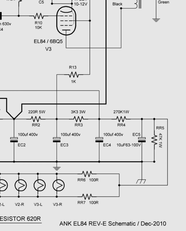

Ув. LinuxManiac, с какой целью из точки RR4, EC5 подаётся в среднюю точку RR6, RR7 высокий потенциал напряжения на нити накала р-ламп?
Вопрос возник в связи с тем, что для накала ламп я хочу использовать импульсный БП на 6.3V (постоянное), а высокое напряжение с другого БП (обычный трансформатор). Не думаю, что с импульсным БП что-то случится, но опасения присутствуют, хоть и прямой гальванической связи нет.

Здравствуйте.
Резистивным делителем RR4/RR5 формируется напряжение в несколько десятков вольт для создания на нитях накала ламп потенциала, превышающего потенциалы на катодах этих ламп - это эффективный сспособ предотвращения фона переменного тока, обусловленного цепями накала ламп. В противном случае нити накала сами способны в некотрой мере являться источниками слабой электронной эмиссии в сторону катодов, создавая фон 50 Гц.
Подробнее описано вот здесь (рисунок 4):
https://www.radiolamps.ru/articles/theory/theory_2.html
При питании нитей накала ламп постоянным током это не имеет смысла.
Репутация: 317
Re: Какую выбрать схему лампового пуш пула на EL84?
LinuxManiac писал(а): 01 июн 2024, 10:31 Здравствуйте.
Благодарю Вас!
