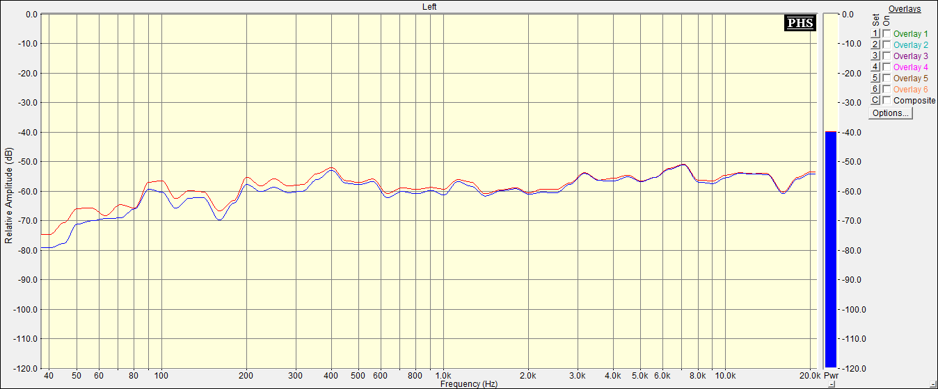

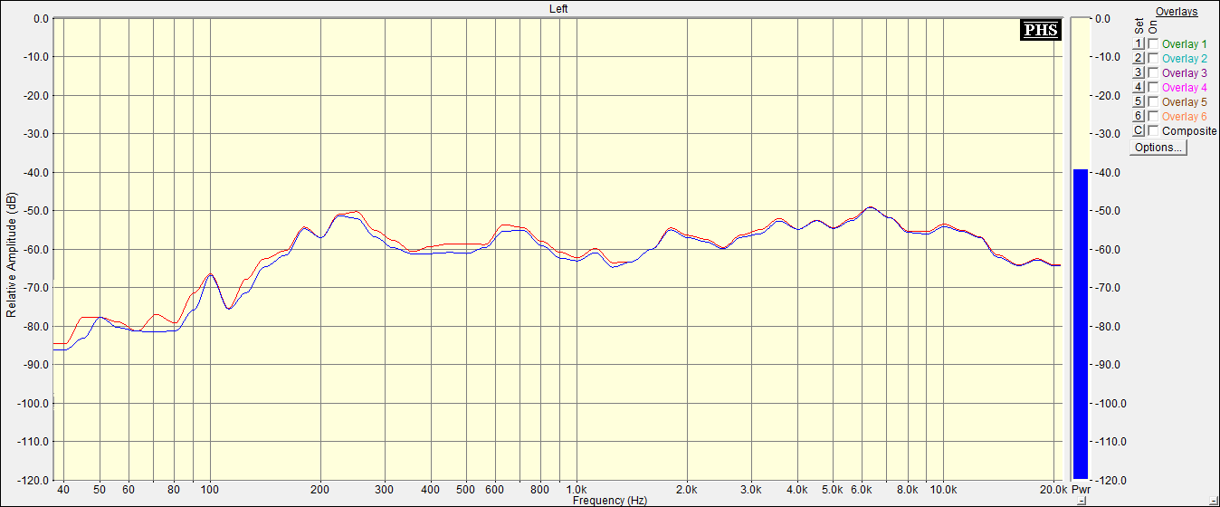

Приехал сегодня микрофон
Прогнал самодельные колонки и паралельно ONKYO SC-370
За полную точность не отвечаю - только разбираюсь с ним

Это вполне правдоподобные, даже можно сказать - ожидаемые графики АЧХ.
Поздравляю с первым успехом!

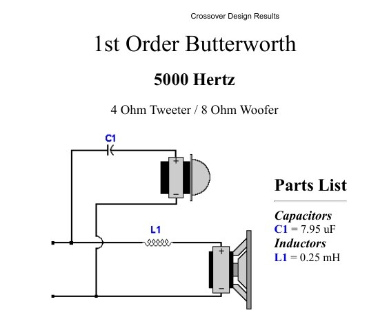

Вот речь ведёте про онлайн калькуляторы пассивных фильтров. Кто нибудь воплощал в жизни те схемы что они советуют? Сильный ли разброс по значениям?
Просто нет возможности подбирать каждый конденсатор и катушки по отдельности и делать замеры, так как их попросту нет для тестов. Есть возможность просто купить по списку что калькулятор скажет))

Для фильтров первого порядка расчет такими калькуляторами из опыта оправдан.
Для фильтров более высоких порядков картина не столь однозначна. Для получения достойного результата без акустических измерений подчас не обойтись.

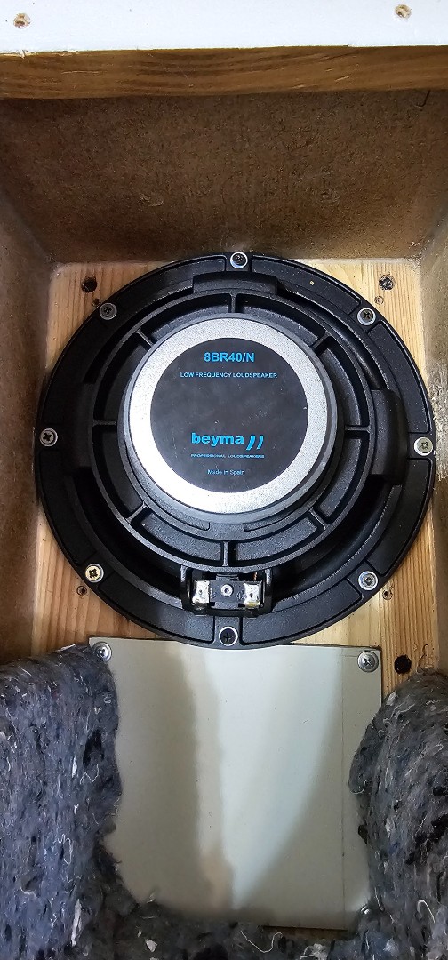

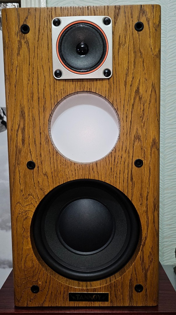

Оновлю тему :)
Пройшо 3 роки після створення. Час такий що було не до звуку та паяння, а тут трошки додому попав після госпіталя, появилось трохи часу і в Україні зявилися Динаміки які раніше не міг купити.. Beyma 8BR40/N
Заказав, через день уже у мене.
Підійши в корпус впритик, до стінок зазор 2 мм.
Фільтр на скору руку зібрав 1 порядку.
На більш складні потрібен вимірювальний мікрофон, а за цей час його рідні десь засунули - треба шукати.
СЧ поки зняв і заглушив.
Всередині вся колонка заповнена синтепоном пополам з ватою.
Звук вийшов приємний, виміри й АЧХ подивлюся пізніше.
Поки просто можна насолоджуватися звуком та прогрівати підсилювач на 6С33С
