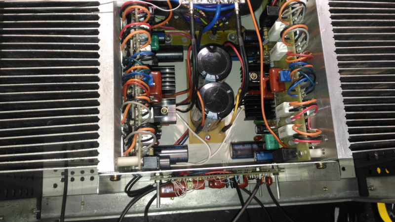

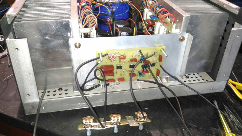

Всех с новым годом!
Собрал Ланзар - усилитель работает замечательно! Гадит всю картину темброблок Сухова. Очень шумит! Правда вместо 157уд2 поставил ne5532 скорее всего очень китайские ) ни кто не повторял этот темброблок?
Может попробовать заказать более менее нормальные операционники?

Dmitry78 писал(а): 01 янв 2022, 14:23 Правда вместо 157уд2 поставил ne5532 скорее всего очень китайские ) Может попробовать заказать более менее нормальные операционники?
Скорее шумят переменники очень китайские и земли проверить не помешает.

Dmitry78 писал(а): 01 янв 2022, 14:23 Всех с новым годом!
А какого типа у вас шум - широкополосный или 50 Гц с гармониками? Вряд ли Сухов предложил шумящий блок (а вы проверяли, что без него ваш усилитель не шумит?).

Re: Посоветуйте усилитель АБ с Алика
Сообщение Dmitry78 »
Без преда усилитель абсолютно не шумит. Тишина полная... шум широкополосный (как на приёмнике)
Землю Подключал по разному толку нет... питается от отдельного БП. Скорее всего резисторы и ОУ шумят...
Сообщение VladimirG »
Попробуйте впаять вместо переменника делитель на постоянных резисторах с тем же номиналом (какой он у вас), что и переменник (типа 1:2 или 1:3), если шуметь не будет, то причина -переменник, а если будет, то дальше ищите. А может вам темброблок и не нужен, вам его просто жалко выбросить?)
Неплохо посмотреть шум на осциллографе (если есть), когда вы крутите переменники.
