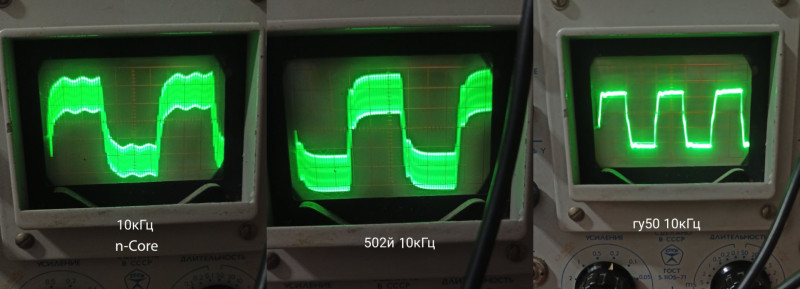

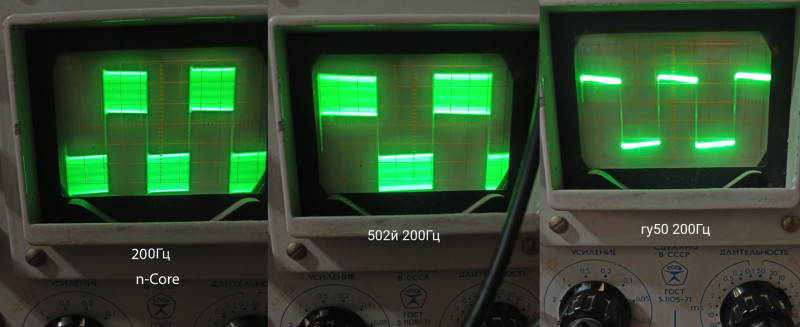

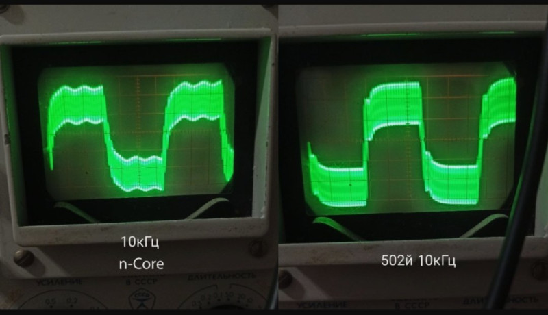

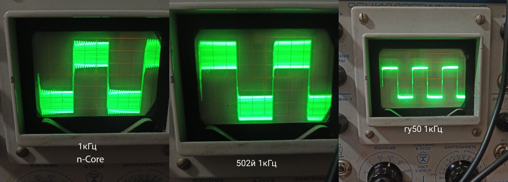

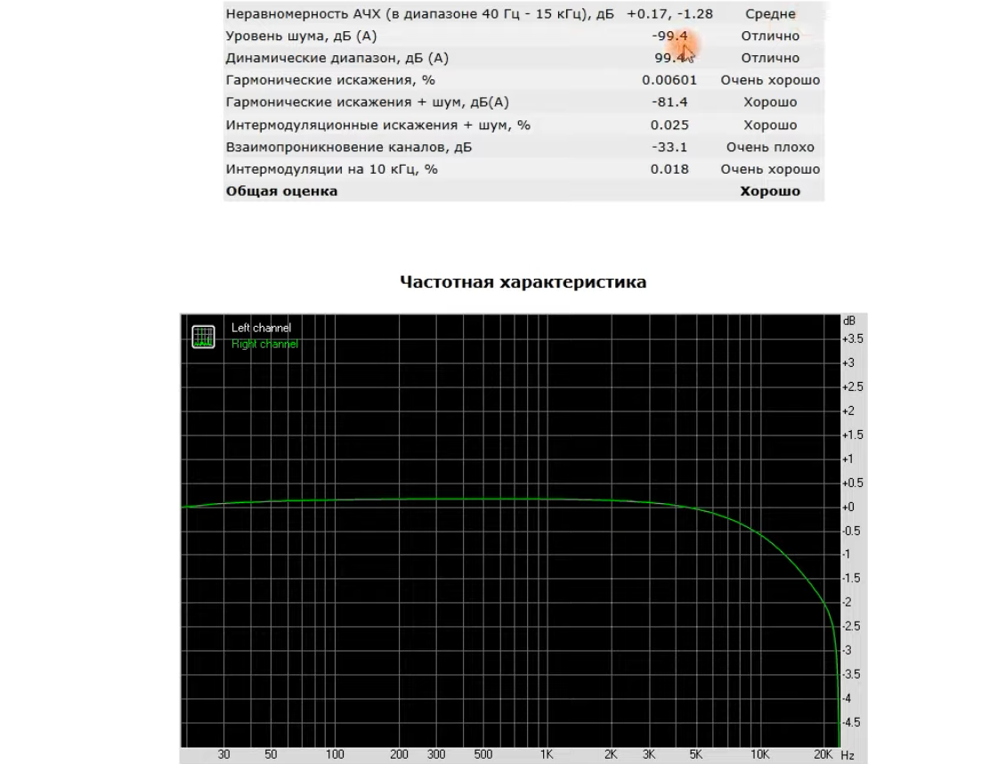

Решил сделать то, что не делает ни Сталкер, ни другие апологеты программы RMAA. А именно прокатить меандр.
Выводы уж сделайте сами. Уровень сигнала тут не играет роли. Важна форма. Ослик старенький, очень неудобно им работать. Но что есть.
Начиная с 5кГц n-Core начинает колбасить. На 10кГц - это уже прекрасно видно. Вот вам и песочек. Даже на 1кГц клон дает вроде выброса по фронту. 502й прогибается на НЧ - это слышно, но не напрягает. Есть у 502 потеря фронта на 10кГц, но его не колбасит.
Такчто, ковбои нигибают n-Corovu
А гу-50 лучше всех))))

Re: Отзыв clone nCore лайт от Lektor
Сколько разговорить, что для меандра все равно какая частота...
Попробуйте оцифровать ваш меандр с помошью АЦП а потом воспроизвести ЦАП
В чем разумность теста? Вы подаете на усилитель сигнал выше его полосы пропускания, и выше границы чувствительности слуха и наблюдаете перегрузку. Суховщина.
- Стаж: 6 лет 10 месяцев

Ув. Lektor, благодарю за снятые характеристики меандром.
Вот эта эпюра привлекла мое внимание Она говорит о многом...
В усилителе ncore имеются резонирующие цепи и паразитные колебания, частота которых выше верхней граничной частоты. Да мы их не слышим, но на восприятие звукового материала они оказывают влияние. На fx502, их нет, есть лишь лёгкое заваливание АЧХ на ВЧ....

Частота этих колебаний ~ 40 кГц, на меандре клона с частотой 1 кГц хорошо видно, что эти колебания довольно добротные и затухают очень медленно, что не очень хорошо. Выбросы после фронтов должны успокаиваться за 1-2 колебания. Забавно (если с измерениями все правильно), но на 10 кГц меандре частота этого "звона" ~ 60-70 кГц.
Растяните по времени 200 Гц меандр, чтобы посмотреть, какая там частота, может попадет в звуковой диапазон?

Ncore склонен к возбуждению на 65кГц в момент выхода из клиппирования. Для предотвращения данного явления добавлен специальный лиммитер, который снижает глубину ОС в момент ограничения, отсекая одну из веток ОС. Подавая на вход усилителя меандр с генератора мы просто перегружаем вход усилителя вызывая срабатывания этого ограничителя, о чем будут свидетельствовать подмигивание светодиодов на плате модулятора. Вот те переходные процессы наблюдаются на осцилл.
Фронты даже самого поганого генератора меандра требуют значительно более широкой полосы пропускания.
О работе усилителя в звуковом диапазоне это нам не дает полезной информации.

Re: Отзыв clone nCore 2_051 лайт от Lektor
мне тоже "не зашел", но в том екземпляре что я слушал, питание было 20 то ли 25 вольт всего, барахлящий РГ да и АС на которых я слушал его, были от старого муз. центра.
